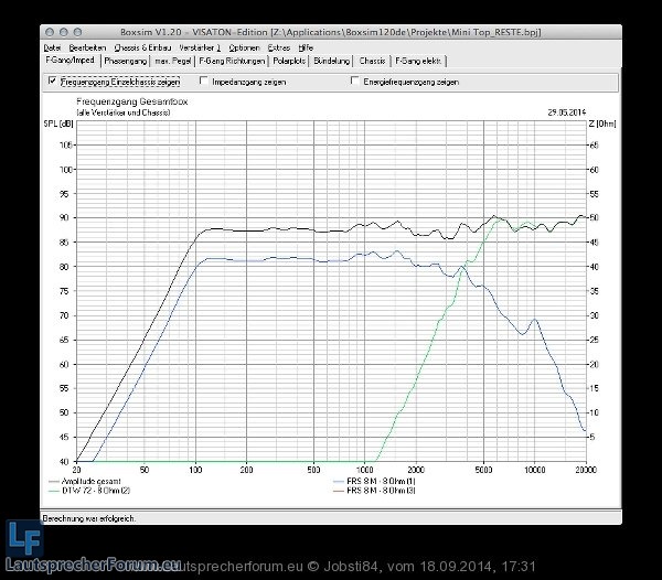

Also kurz mal ein bisschen Boxsim angeworfen und rumgespielt.
Zustande kam dann folgendes:
18dB für den TMT; 12dB + Vorwiderstand für den HT:
Als nächstes habe ich noch in meiner Bauteilkiste rumgewühlt und entsprechende Bauteile gesucht.
Da nicht alle Werte vorrätig waren habe ich nochmal ein bissl in Boxsim rumgespielt und vorhande Werte eingetragen.

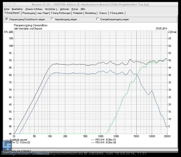

Nun sah die Simultion so aus:
12dB für den TMT; 12dB + Vorwiderstand für den HT:
Nicht mehr ganz so schön, aber immer noch brauchbar, denke ich.
