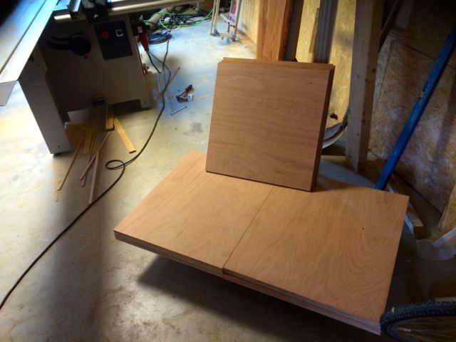

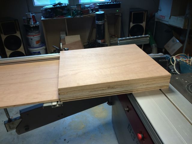

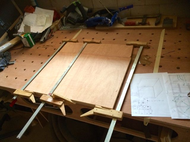

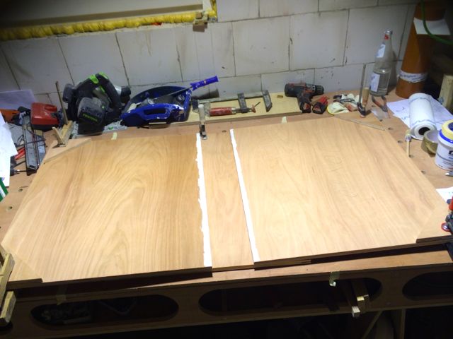

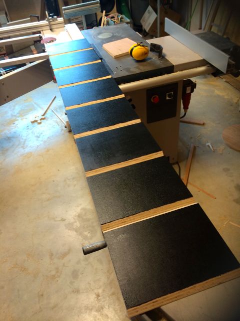

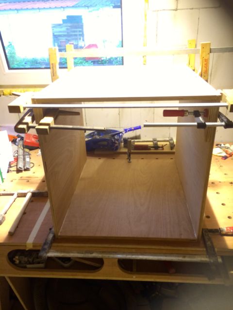

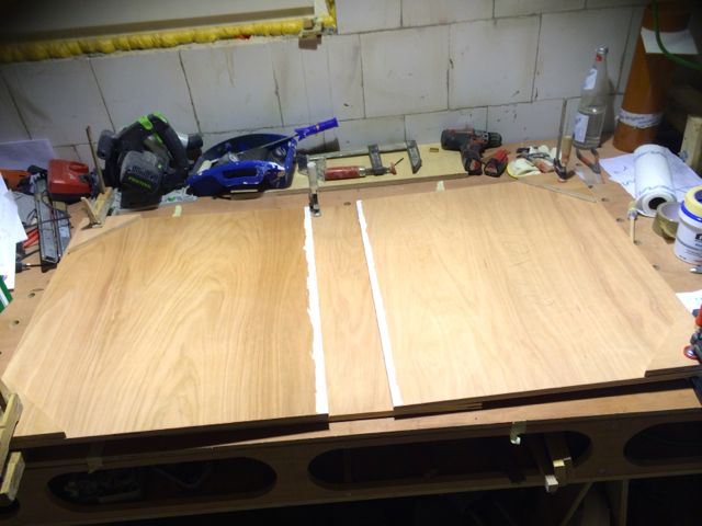

Zum Anfang stand natürlich ersteinmal der Zuschnitt an. Da ich in meiner Zuschnittliste leider ein kleinen Fehler drin hatte, musste ich fix mit der Lamelle 2 Bretter aneinander Leimen , somit war der Zuschnitt komplett und es ging ans Verleimen.

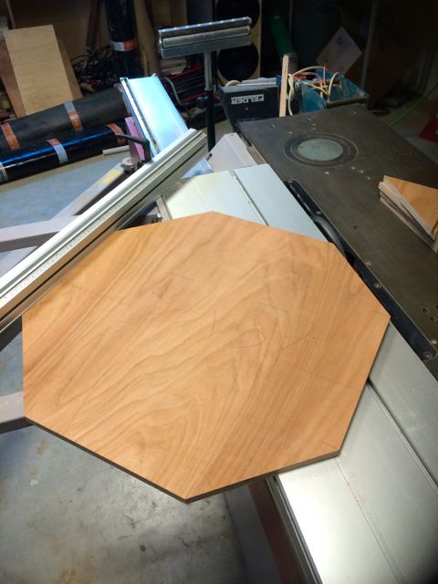

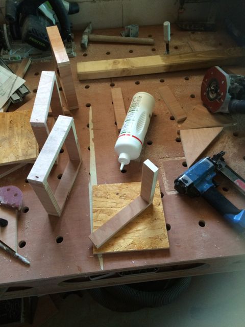

In der Zeit wo der Leim abbinden muss, konnte ich mich gut um die Front kümmern.

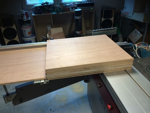

Dazu habe ich mir fix den Anschlag auf meiner Säge auf 45° eingestellt und ratz fatz alle Ecken besäumt.

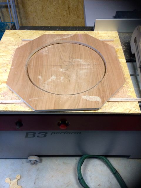

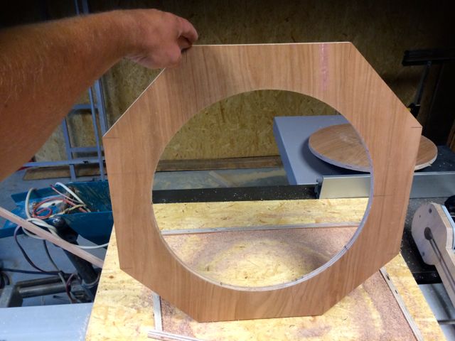

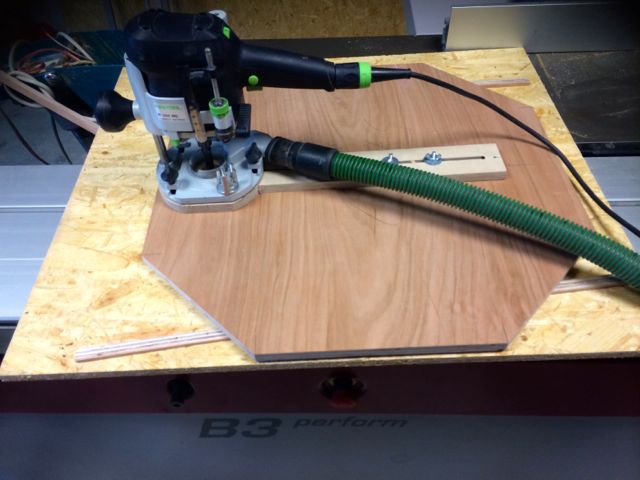

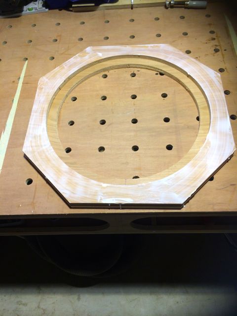

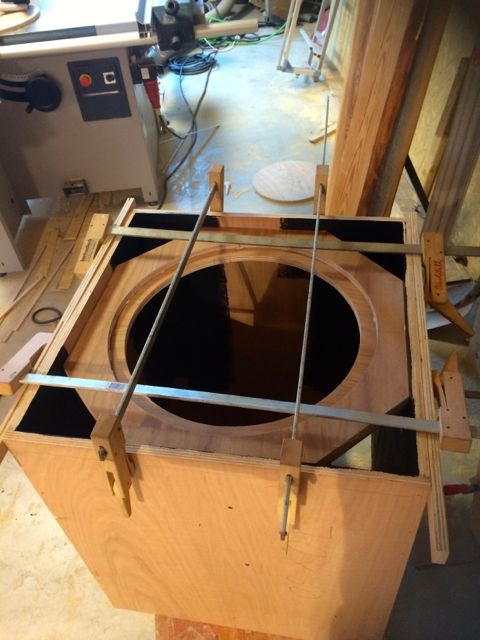

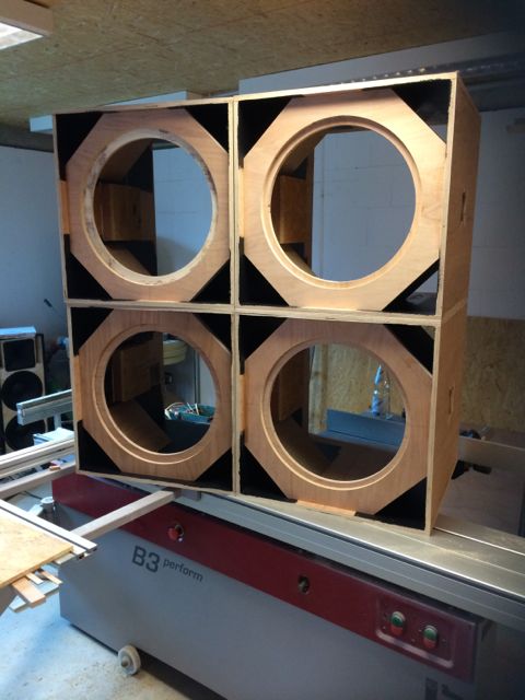

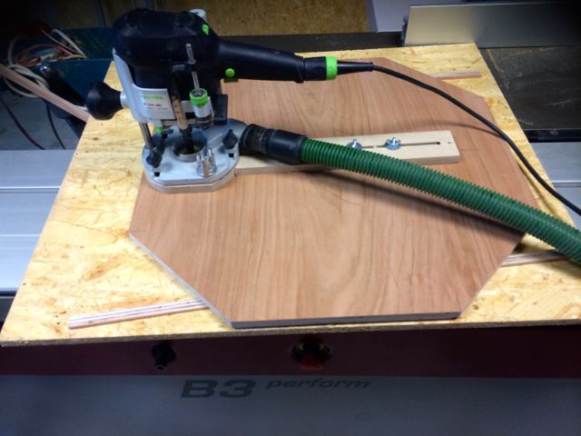

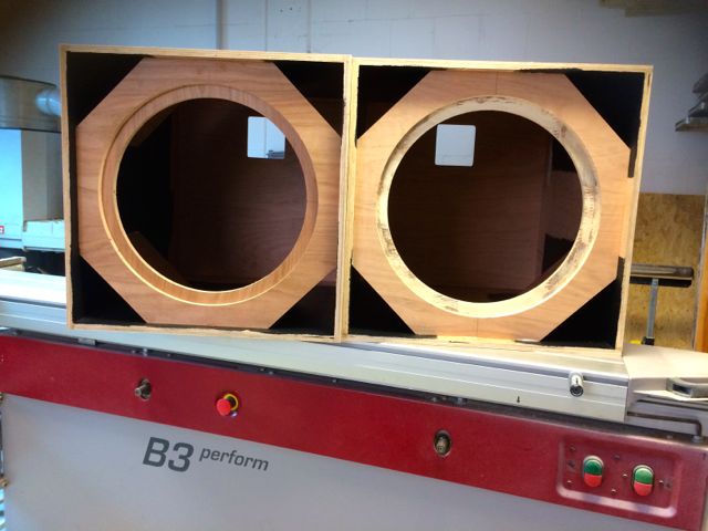

Im Anschluss habe ich die Ausfräsungen ( die ersten beiden Gehäuse noch für den 18-500) für die Lautsprecher gemacht.
Oberfräse, Eigenbau Fräszirkel und das fräsen ist im nu passiert. Nach dem fräsen schnell die Fronten verleimt, gepresst und zusätzlich noch geklammert, denke das sollte halten

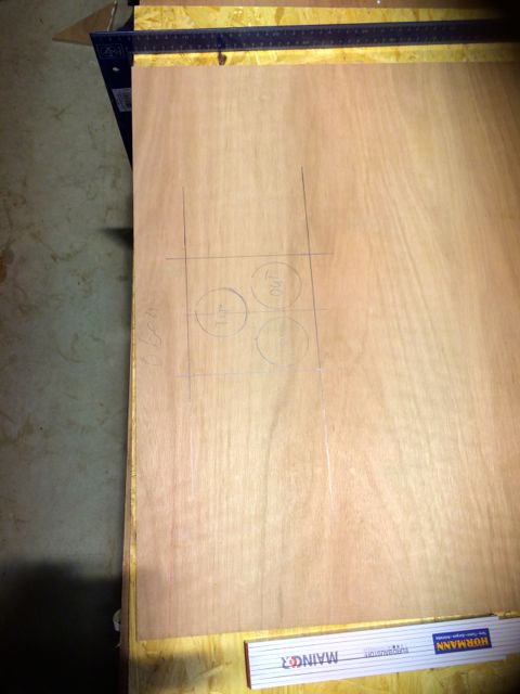

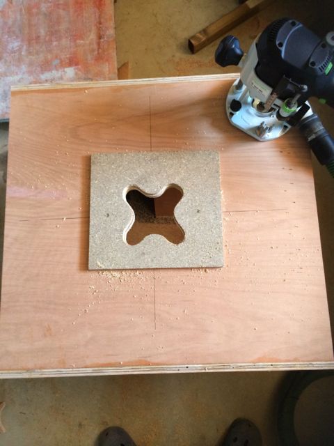

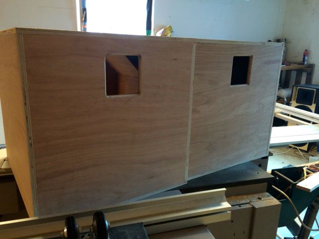

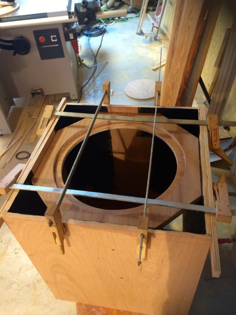

Dann habe ich mir überlegt wie ich die Terminals am besten anlege.

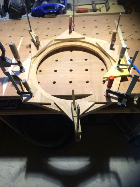

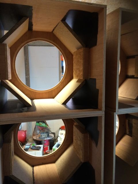

Habe mich für hinten, in der oberen hälfte entschieden. 3 stück--In-Out und einmal für die Tops. Fix eine Schablone zu fräsen gebaut und verleimt Direkt nach dem Zusammenbau der Gehäuse habe ich alle Ecken die später durch den Reflextunnel zu sehen sein könnten mit Warnex gerollt und anschliessend als der Lack trocken war die aufgedoppelten Fronten eingeleimt und verspannt und geklammert.

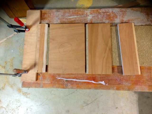

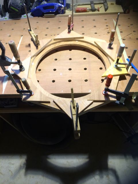

Um wieder einmal die Trocknungsphase optimal zu nutzen habe ich mich dem Zuschnitt der Reflexbretter gewidmet.

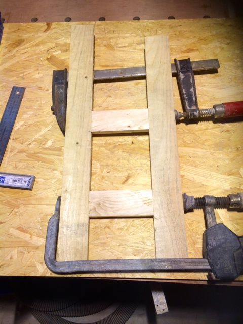

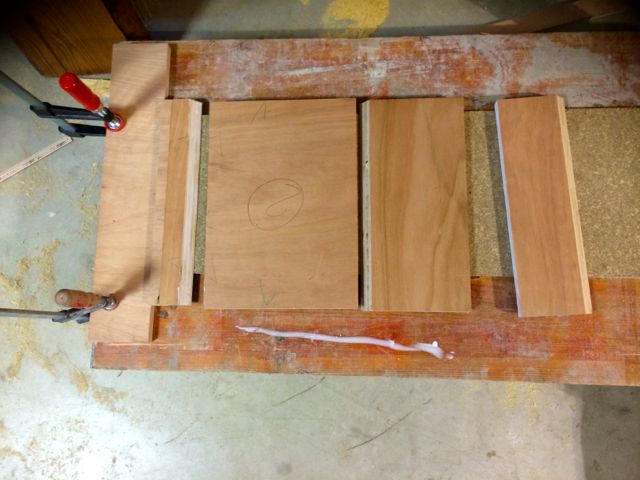

Leider fehlte mir da an einem Brett ein paar cm, da ich aber zu faul war nen neues zu schneiden, habe ich auch hier wieder mit der Lamello aus 2 mach 1 gemacht.

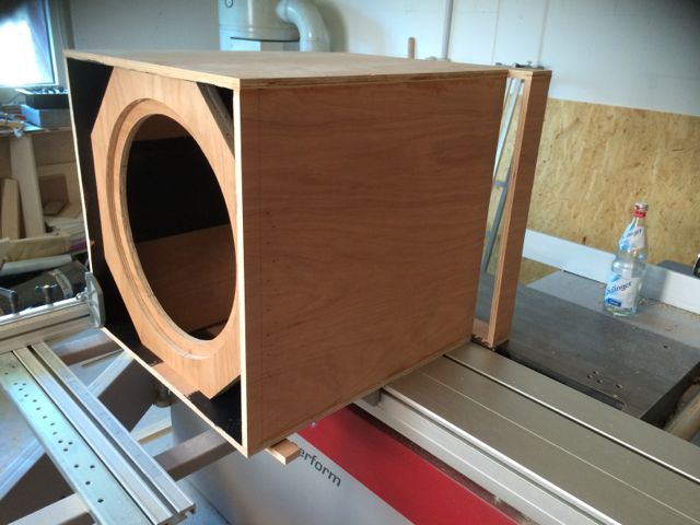

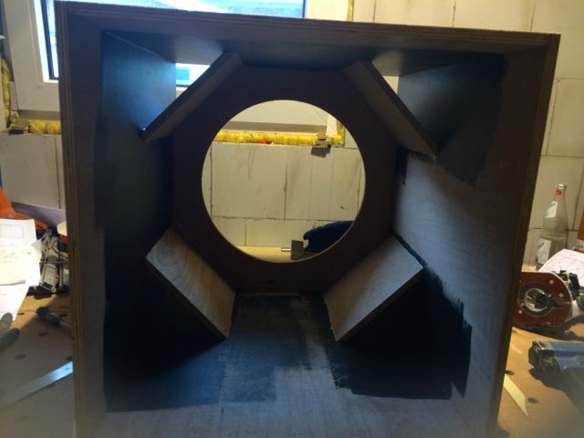

Re: Baubericht JM-Sub 118n mit B&C Bestückung

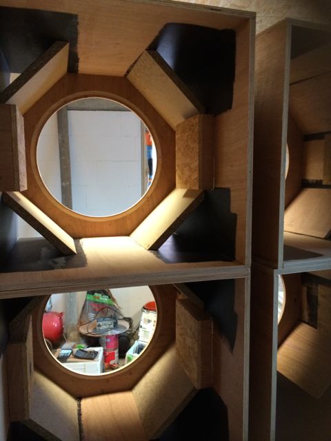

alle Bretter für der Reflexkanal geschliffen und mit Warnes gerollt.
anschließend alle Bretter eingesetzt und zur Sicherheit wieder geklammert
somit waren die ersten beiden grob fertig.

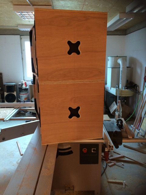

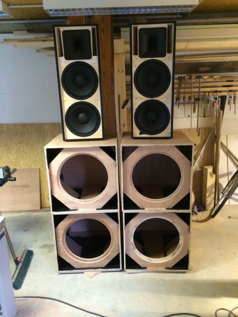

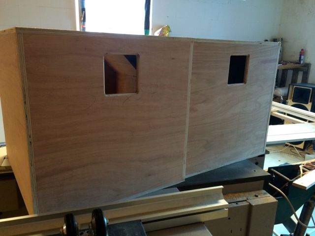

Da ich mich ja wie Eingangs geschrieben mitten im Bau umentschieden habe, musste ich bei 2 Gehäusen den " Hintern" absägen.
Dann habe ich von einem Nachbarn eine Schablone für Butterfly griffe bekommen ( Hätte sonst auch die von Sigo bekommen) grosses
an Ihm. Somit konnte ich in ruhe die Griffe fräsen.
Griffkästen zusammen (geschossen) und mit Warnex gerollt.

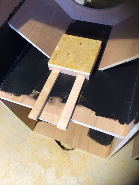

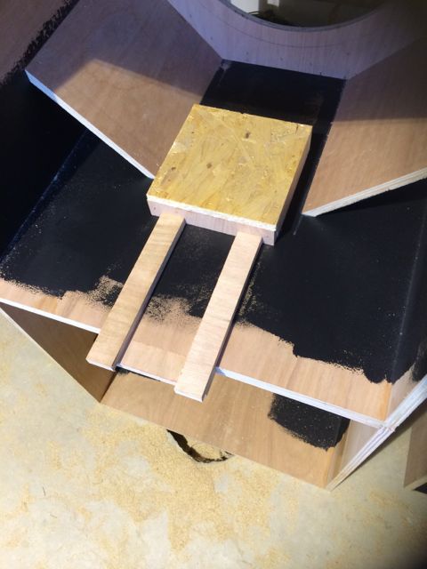

Dann habe ich mir schnell nen Anschlag gebastelt um die Griffkästen alle optimal zu positionieren. und da ich erst einmal auf die Lautsprecher warten muss, sieht es aktuell so aus.
