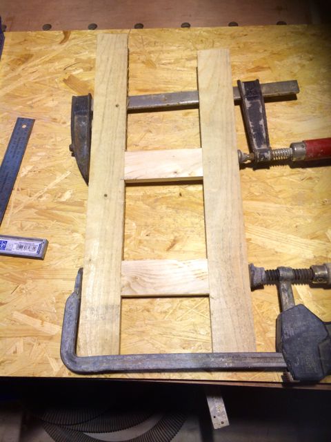

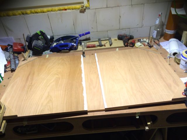

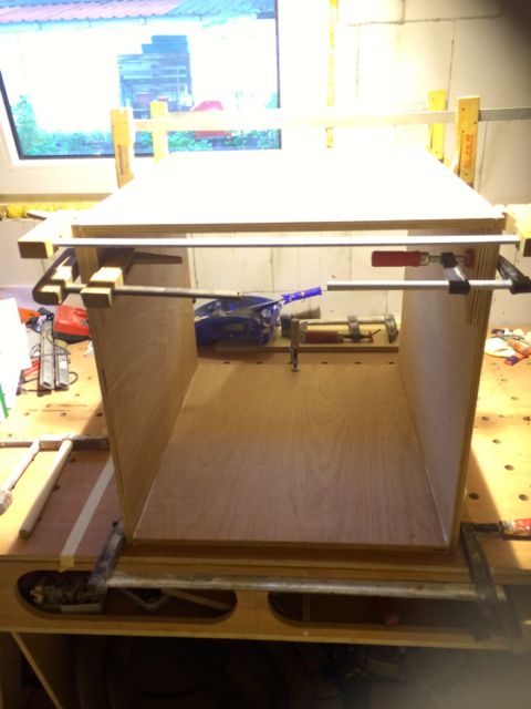

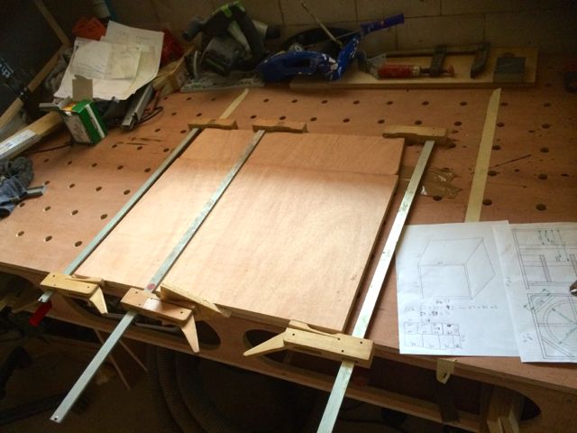

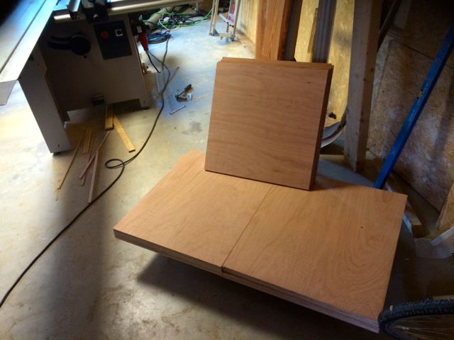

Zum Anfang stand natürlich ersteinmal der Zuschnitt an. Da ich in meiner Zuschnittliste leider ein kleinen Fehler drin hatte, musste ich fix mit der Lamelle 2 Bretter aneinander Leimen , somit war der Zuschnitt komplett und es ging ans Verleimen.
In der Zeit wo der Leim abbinden muss, konnte ich mich gut um die Front kümmern.

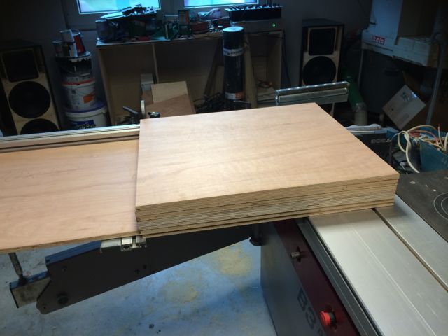

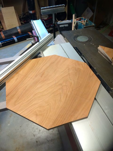

Dazu habe ich mir fix den Anschlag auf meiner Säge auf 45° eingestellt und ratz fatz alle Ecken besäumt.

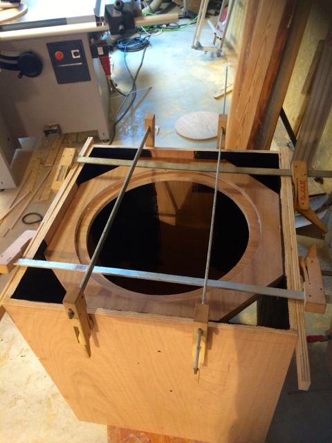

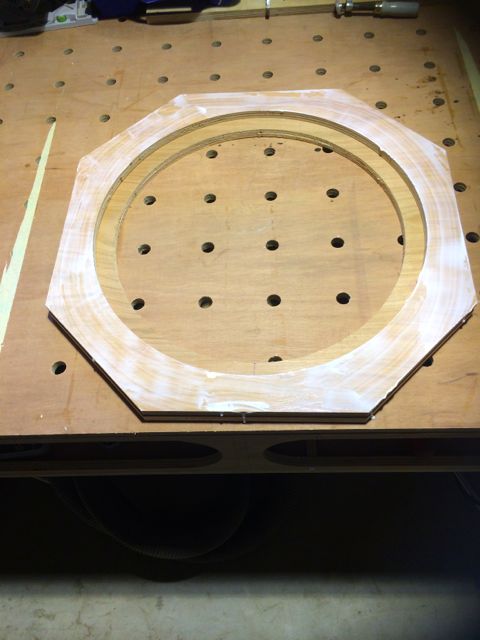

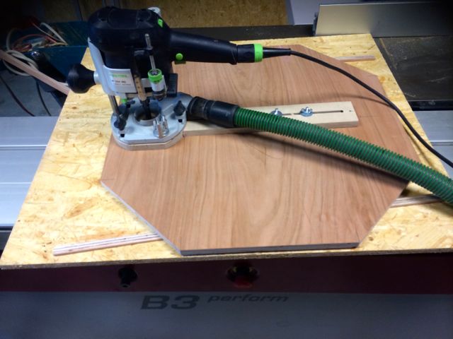

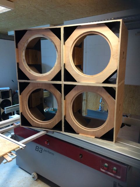

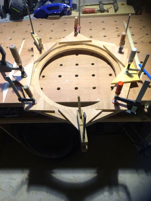

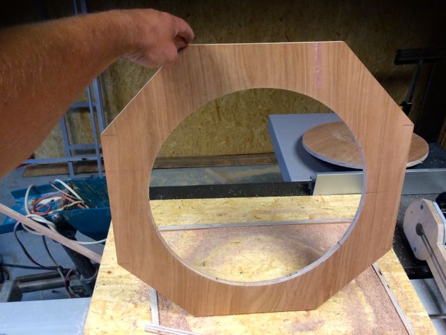

Oberfräse, Eigenbau Fräszirkel und das fräsen ist im nu passiert. Nach dem fräsen schnell die Fronten verleimt, gepresst und zusätzlich noch geklammert, denke das sollte halten

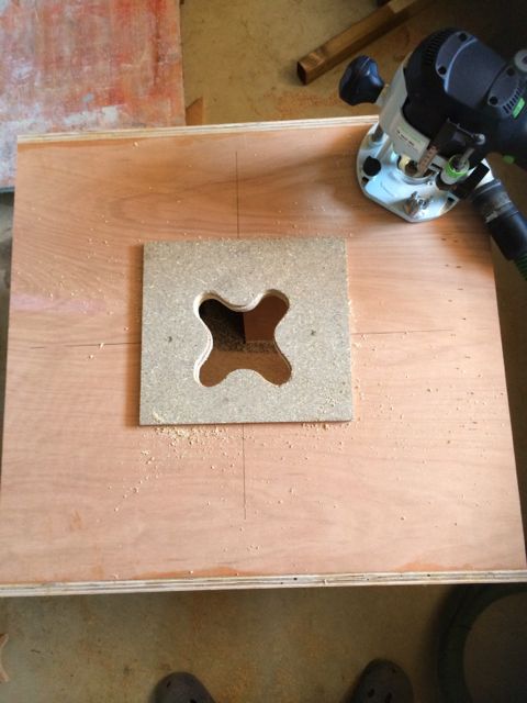

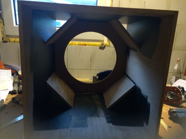

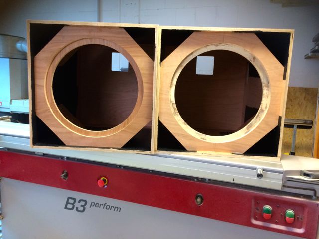

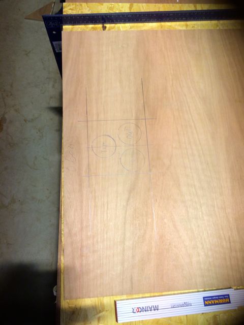

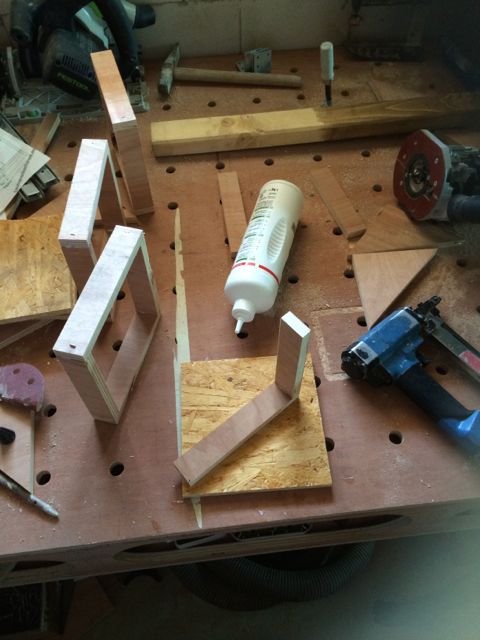

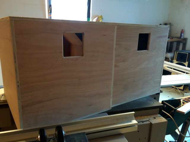

Habe mich für hinten, in der oberen hälfte entschieden. 3 stück--In-Out und einmal für die Tops. Fix eine Schablone zu fräsen gebaut und verleimt Direkt nach dem Zusammenbau der Gehäuse habe ich alle Ecken die später durch den Reflextunnel zu sehen sein könnten mit Warnex gerollt und anschliessend als der Lack trocken war die aufgedoppelten Fronten eingeleimt und verspannt und geklammert.

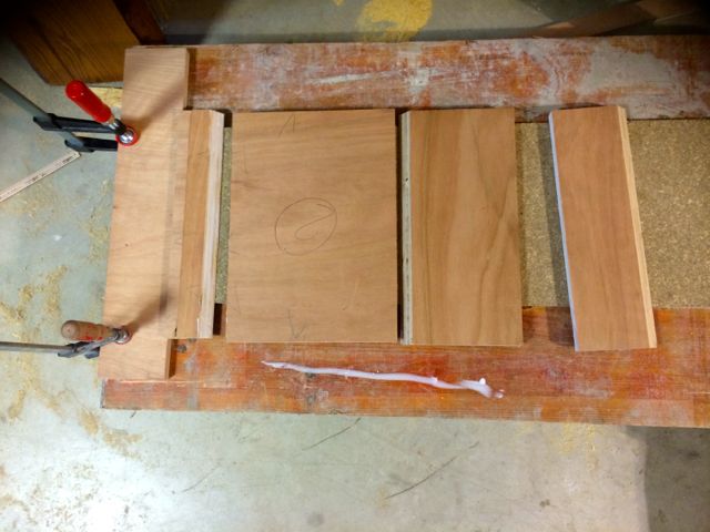

Leider fehlte mir da an einem Brett ein paar cm, da ich aber zu faul war nen neues zu schneiden, habe ich auch hier wieder mit der Lamello aus 2 mach 1 gemacht.

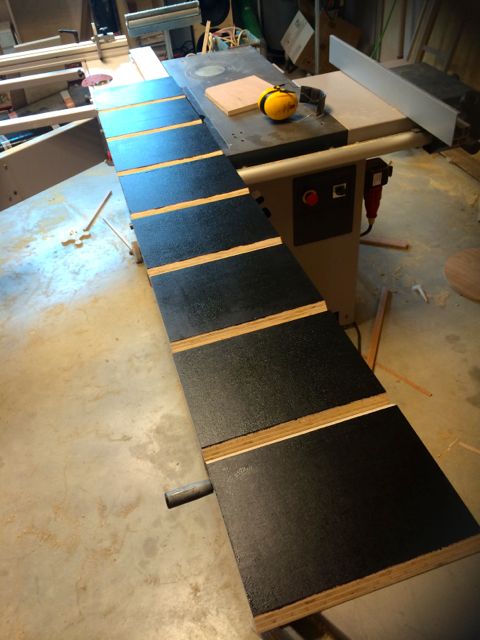

alle Bretter für der Reflexkanal geschliffen und mit Warnes gerollt.
anschließend alle Bretter eingesetzt und zur Sicherheit wieder geklammert
somit waren die ersten beiden grob fertig.

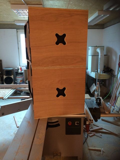

Da ich mich ja wie Eingangs geschrieben mitten im Bau umentschieden habe, musste ich bei 2 Gehäusen den " Hintern" absägen.
an Ihm. Somit konnte ich in ruhe die Griffe fräsen.

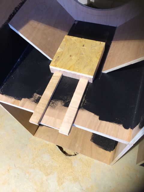

Griffkästen zusammen (geschossen) und mit Warnex gerollt.

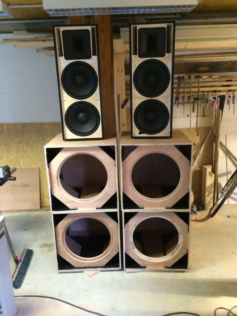

Dann habe ich mir schnell nen Anschlag gebastelt um die Griffkästen alle optimal zu positionieren. und da ich erst einmal auf die Lautsprecher warten muss, sieht es aktuell so aus.
Dann habe ich von einem Nachbarn eine Schablone für Butterfly griffe bekommen ( Hätte sonst auch die von Sigo bekommen) grosses

Schablonen helfen doch bei solch "Serienfertigung" schon ungemein! Ebenso platz und beschäftung während des Trocknen. Die Griffe sehen extrem rund aus, wie lassen die sich greifen?

...ich bin mir nicht sicher, ob dir dein Nachbar mit diesen Griffschablonen einen Gefallen getan hat.

Also die Griffe sind alles andere als zu "rund"
Habe vorher natürlich getestet und angefasst, alles super.
