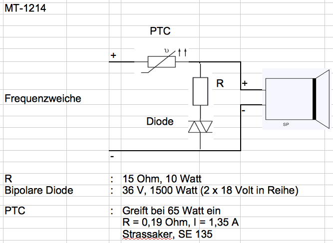

ich würde was passives machen.
Hatte ich mal für das MT-1214 entwickelt, müsste aber auf Deinen Fall angepasst werden.

@AFO: Könnte man die Schaltung ohne Weiteres für eine kleinere Schaltleistung auslegen? Ich denke aber, sie bietet keinen Schutz vor Gleichstrom/Clipping...

Ja, die Schaltung kann man recht einfach anpassen. Gleichstrom am Ausgang sollte die Endstufe selber erkennen und abschalten.Dewie hat geschrieben:Zunächst vielen Dank für eure Resonanz.

- Beiträge: 8863
- Bedankung vergeben: 348 Mal
Re: Hochtöner schützen an Dynacord Klassikern
Habe ich heute schonmal im HiFi Forum zu nem anderen Thema gepsotet:
Ich vermute aber, dass du einfach mehr als 100W auf die Kiste feuerst, somit sind die Hochtöner nicht zu klein gewählt (vermutlich 10W rms pro Stück, somit ab 170-200W rms schon überlastet),
sondern die TMTs sind einfach ne ganze Ecke Robuster
(Einfacher PeakLimiter würde hier locker ausreichen und auch schnell genug greifen.)
In deinem Fall also einfach ein einfaches PTC davor, was früh genug greift, sagen wir bei 15W.Ein PTC kann man eigentlich problemlos einbauen, recht viel verschiebt der an der Weiche nicht.
Was sich aber immer empfiehlt:
Einen Parallel-R zum PTC, damit nicht komplett Stille im Hochton ist, wenn der PTC einsetzt.
(Eine Soffitte ist allerdings böse und kann recht viel verschieben, und wird auch immer zu erhöhtem Klirr führen)
Den PTC setzt man normal direkt vor den Hochtöner, also nach dem L-Pad.
Problem: den PTC 100% genau zu wählen funkt nicht, am besten 3 4 verschieden nehmen
und an der Box selbst ermitteln, welcher der Passende ist.
