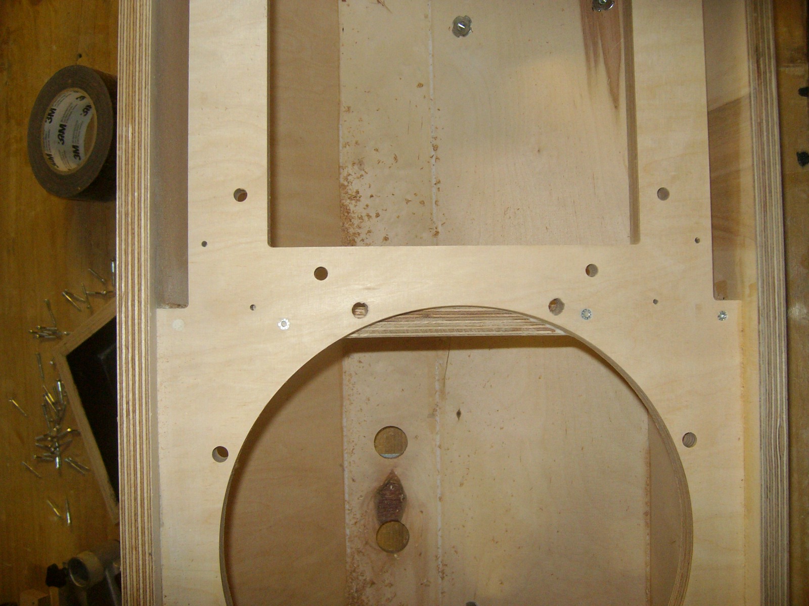

Am Selben Abend wie die Pakete von Mirko ankamen erstmal den Rest ausgepackt und gleich angefangen.
Griffkästen kleben und verschrauben so wie die Schallwand verdoppeln.
Wie auf dem Bild zu sehen habe ich die Spanner für die Seiten verwendet damit die beiden Schallwände wirklich genau übereinander liegen und nicht Verrutschen.
die nötige Spannkraft wurde durch die Spax erreicht.

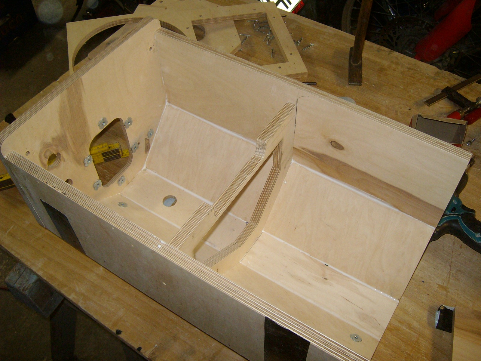

Kaum waren die Wände zusammen stellte sich die Frage wohin mit der Verstärkung bzw eigtl der Montagehilfe (meiner Meinung nach ist diese aber nutzlos wenn man den Trick mit dem Gaffa Verwendet und danach alles mit Spanngurten festspannt).
Also diese bissel hin und her geschoben und die einzige Position die möglich ist, ist zwischen Horn und TMT.
An dieser Position waren bei mir allerdings die Einschlagmuttern im weg. :catch:
Ergo nochmal raus damit und die Feile angesetzt.
Deckel und Boden wurden zu allererst ohne Kleber aufgeschraubt damit beim austrocknen nicht doch eventuell irgendwo spalte entstehen.
Dann erstmal alles Gut durchtrocknen lassen. (war wohl auch der fehlenden Zeit geschuldet :catch: )

Hui, da haste aber ganz schön viele Schrauben rein gepfeffert ;-)
Aber lieber zu viel als zu wenig *lach*
Die Verstrebung in der Mitte ist nett gemeint, benötigt es aber bei der Mini Kiste meines Erachtens nicht,
schaden tut sie aber ebenfalls nicht.
Dann lieber für den Flansch aufdoppeln.
Für die fleißigen Mitleser:
Die Verstrebung als auch den Griffkasten, kann man problemfrei auch aus 9mm Material fertigen.
Viel Spaß beim weiter-basteln, ich bin gespannt, schaut super aus bisher.

ich wollte nur mal schnell zu den Ungenauikkeiten bzw. deinem Bild von der Verstrebung Stellung nehmen.
Bei der Vertrebung ist das nicht sinnvoll anders lösbar, da die Ausfräsungen durch den runden Fräser nicht genau eckig werden sinder immer rund kann man die Versteifung nicht richtig plan zusammen schieben. Da sie imm Inneren sitzt habe ich das nicht als "ungenau" angesehen sondern als technisch bedingt.
Wenn mann es plan zusammenschieben will muss man die Ecken mit einer Feile nachbearbeiten.

Funktionsmäßig ist man ja auf den GENAUEN Sitz angewiesen. Die Verstrebung muss flächig an der Rückwand anliegen....
Warum fräst du die Ecken nicht einfach frei ? Ist doch im Maschinenbau gängige Praxis. Einfach unter 45° in die Ecke fahren. Das muss NICHT bis Mittelpunkt Fräser / Schnittpunkt Flächen sein. Der optimale Punkt liegt bereits vorher. Wenn du mit Schneidenradiuskorrektur arbeitest kannst du später auch an den Punkten von oben Eintauchen.
