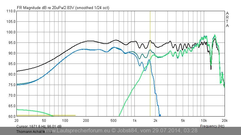

Flott vermessen:
Einzelwege & Gesamt -6dB. Dazu Verlauf mit EQ-Eingriff auf 1W/1m:

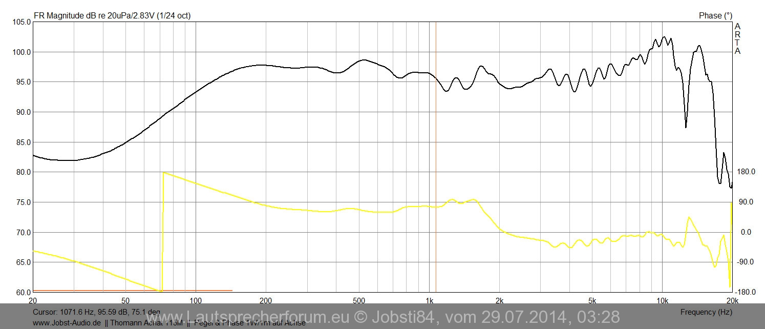

Verlauf auf Achse, 1W/1m, inkl. Phase:

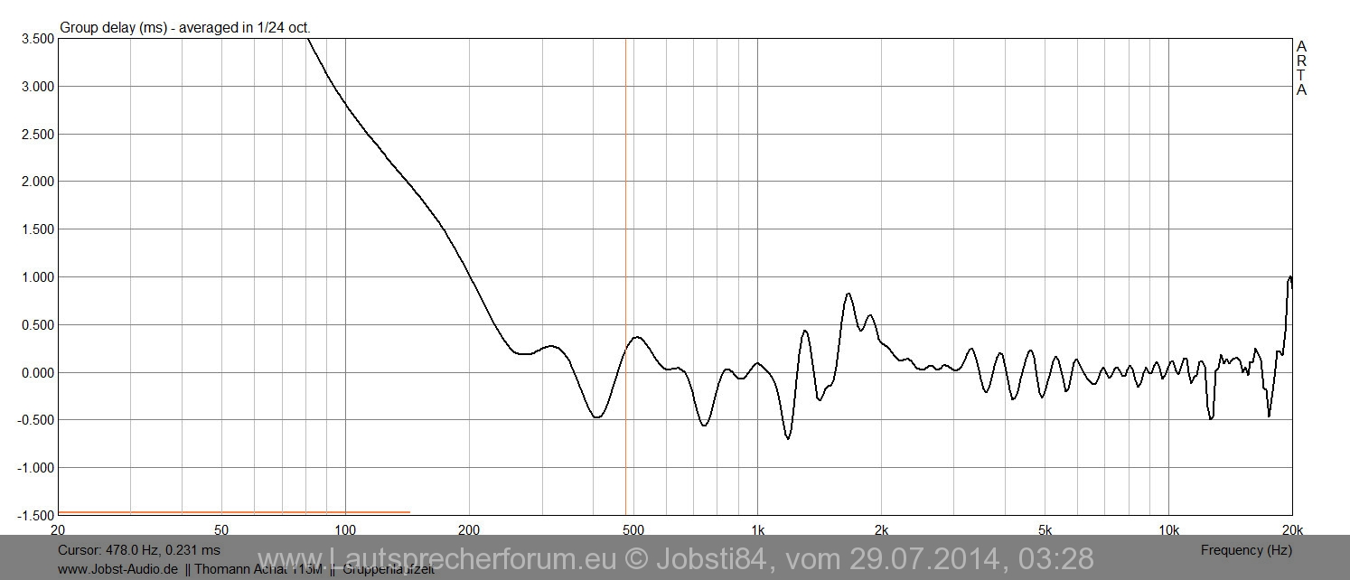

Gruppenlaufzeit:

Eindruck:
Richtig potente und robuste Kiste für das Geld, vor allem die Verarbeitung ist super.
Klanglich eher "HiFi-Abstimmung", klingt künstlich angedickt & vor allem laut obenrum; etwas aufdringlich im Hochton.
Mit 2-3 EQ Eingriffen aber zu bändigen.
Wie ich finde, hätte man den potenten Hochtöner ausnutzen sollen um tiefer zu trennen und den kleinen Buckel (und somit längere, aber kleine Ausschwinger zw. 1,6-2,2kHz)
zu beseitigen, wie auch linearer abgestimmt. Dann wäre die Kiste durchaus zu fürchten für die Größeren Hersteller!
(Habe das Ding aber nicht weiter untersucht, somit weiß ich nicht was mit den Komponenten wirklich möglich wäre)

Hi Benjamin,
der HT resoniert auf 1,3k. Unlucky, ich weiss.
Tiefer als so geht es überhaupt gar nicht mit dem HT.
