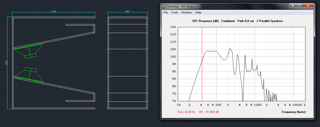

Jetzt noch was:
Hat wer Lust nen Bass zu simulieren und zu zeichnen für den Sica 15 S 2,5 CS - 8?
Z008200.pdf
(159.31 KiB) 420-mal heruntergeladen
Ich baue das Ding dann auf und finalisiere es bis es passt wie gewollt.
Angedacht wäre ein 2x15" in so ner bissel Hybridbauweise, oder Richtung ARLS.
So gegen 45Hz Tuning, im flachem Abfall ab 100Hz, f3 darf bei 45-50Hz liegen, um so flacher die Flanke um so besser.
Siehe Bild aus einem Post weiter oben.
Habe da ma schnell was gewurschtelt....
Darf das so groß werden für LB? (ist ca 39L größer als ein doppelter JB-Sub115)
Dafür kommt auch ordentlich was raus, 2W/1m Vollraum (97dB 1W). Cursor bei f-6dB.
Hier nochma 57L kompakter und einfacher zu bauen: (ist ca 16L kleiner als ein doppelter JB-Sub115)
Vorteil an der Bauart Version 1:
Etwas bessere Ankopplung an den Strahlungwiderstand, gerade untenrum (zwecks Port) somit outdoor etwas fetter auf Entfernung,
ebenso werden die kleinen Pappen etwas besser gekühlt.
Wäre mit 10L mehr auch mit Kappalite nutzbar, bei f6 42Hz.
Version 2 hat hier eher keine Vorteile, ist ja fast ein BR, außer der etwas geringere Höhe.
Da ich gerade so in Wallung bin,
"Ported Horn" für Kappalite 3015LF und Konsorten.
Pegel ebenfalls 4pi, 2W/1m

Nr 1 gute Idee, gefällt mir!
Nr 3 werd ich nachher auch mal simulieren, allerdings etwas anders ;-)

Beitrag von corell »
Ich mach das!
fände es schick wenn der neue Mivoc für 150€ oder the box 15LB100 für 100€ auch einigermaßen darin laufen würden, werde mal sehen ob/ wie sehr sich das realisieren lässt.
dann sammeln wir doch mal die anforderungen:
einfach zu bauen (wenig gehrungen)
f3 ~45Hz
soll schon im single (also als 2x15" ) ausreichend flat spielen
maximale größe??? (bin ich ehrlich gesagt im ULB recht schmerzfrei, der pfennigfuchser ist IMO gerne bereit, noch 2 freunde zum tragen zu organisieren und dafür schön krawall zu haben, wers günstig und klein haben will, der baut halt nen BR)
hybrid
keine besonders kritische membranbelastung
bitte fortführen ;)

angepeilt sind so 150-200 Pax, ist das realistisch ?
Michael
