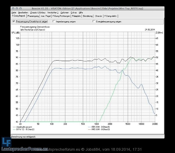

Also kurz mal ein bisschen Boxsim angeworfen und rumgespielt.
Zustande kam dann folgendes:
18dB für den TMT; 12dB + Vorwiderstand für den HT:
Als nächstes habe ich noch in meiner Bauteilkiste rumgewühlt und entsprechende Bauteile gesucht.
Da nicht alle Werte vorrätig waren habe ich nochmal ein bissl in Boxsim rumgespielt und vorhande Werte eingetragen.
Nun sah die Simultion so aus:
12dB für den TMT; 12dB + Vorwiderstand für den HT:
Nicht mehr ganz so schön, aber immer noch brauchbar, denke ich.

Habe noch ein bisschen an der Weiche rumgespielt und siehe da, es klingt
Habe vorhin mal den ersten Speaker fertig gemacht und an die Wand gehängt

Im Anhang ist die Projektdatei zu finden.
Den Hochtöner kann man je nach Geschmackt mit dem Vorwiderstand anpassen.
Von 8,2 bis 15 Ohm ist eigentlich alles recht passend - ich habe mich momentan für 10 Ohm entschieden - ändert sich aber evtl auch nochmal wenn das Ganze eingespielt ist.
