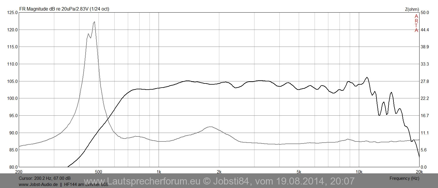

Beitrag von EDE-WOLF »
Sieht in der Tat etwas besser aus. Nur das geflattere oberhalb von 10kHz ist etwas komisch?!? kommt woher?
Vom Treiber?
#20
Das wäre beim DE700 bzw. DE750 anzunehmen. Die Dinger sind eben alt und machen obenrum interessante Sachen. Das schöne an Limmer 806 bzw. 809 sind eben die identischen Ausschnitte, bei aktiver Trennung kann man sich wohl relativ einfach Setups für beide Hörner basteln und hat dann die Auswahl zwischen 2 unterschiedlichen Abstrahlwinkeln.
#21
Beitrag von criwo »
EDE-WOLF hat geschrieben:Sieht in der Tat etwas besser aus. Nur das geflattere oberhalb von 10kHz ist etwas komisch?!? kommt woher?
Vom Treiber?
Ja, das liegt am Treiber.
