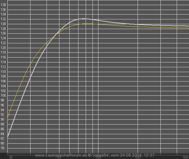

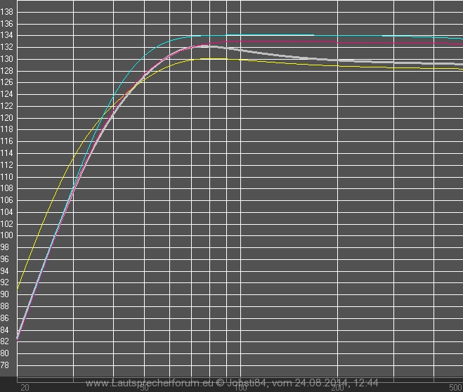

- Beiträge: 8842
- Bedankung vergeben: 337 Mal
Re: Gehäuse für 18 sound 15nlw9500
Jup, schaut eigentlich ganzgut aus, kompakt und knackig und recht schön laut.
Klanglich besser wäre, wenn man auf 40Hz tunen würde, man muss ja die Erwärmung noch betrachten,
wird aber leiser und macht die Kiste ein ganzes Stück größer (40Hz, Gelb)
Zum Vergleich: Blau: 9401
Rosa: 9300
Weiß: 9500
Gelb: 9500 @ 40Hz
Wie ich vermutet habe 9400/9401 passt am besten
Anm.:
Vom Pegel in meiner Simu kann man je Chassis gute 3dB abziehen.
Rosa: 9300
Weiß: 9500
Gelb: 9500 @ 40Hz
Anm.:
