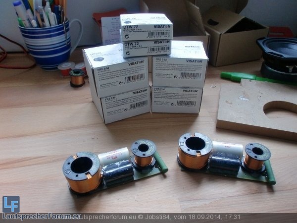

Als nächstes habe ich noch in meiner Bauteilkiste rumgewühlt und entsprechende Bauteile gesucht.
Da nicht alle Werte vorrätig waren habe ich nochmal ein bissl in Boxsim rumgespielt und vorhande Werte eingetragen.
Nun sah die Simultion so aus:
12dB für den TMT; 12dB + Vorwiderstand für den HT:
Mini_Top_RESTE.bpj
(55.09 KiB) 465-mal heruntergeladen
Nicht mehr ganz so schön, aber immer noch brauchbar, denke ich.
Also geschwind die Weiche auf ein Reststück einer LP05-Platine verlötet:
Es sieht vielleicht nicht schön aus, und die Weichenqualität steth in keiner Relation zu den Chassis, ich möchte aber nochmals erwähnen, dass ich außer für das Holz (vll 10€), nicht einen Cent ausgegeben habe bzw. nicht einen Cent ausgeben werde.
Das Gehäuse werde ich wohl morgen bauen, möchte heute am Feiertag nicht unbedingt Lärm machen.
Wenn alles fertig ist werde ich auch über das Ganze mal drübermessen und bei Gelegenheit auch mal die andere Weiche noch probieren.

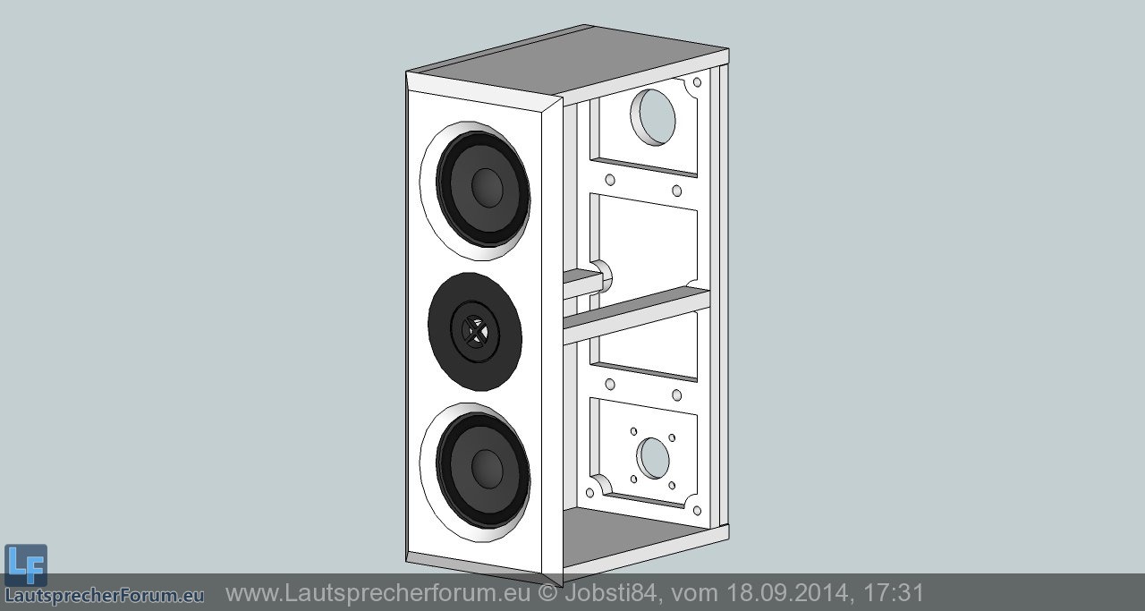

Hier noch ein schneller SketchUp wie das Ganze mal aussehen soll:
Die FRS8 werden von hinten montiert und bekommen noch weißen Akustikstoff zum Schutz "angezogen".
Die Rückwand wird abnhembar, hierauf wird auch die Weiche über dem Speakon montiert.
Ich hoffe ich kann morgen weiteres berichten wenn die Gehäuse bestückfertig sind.
