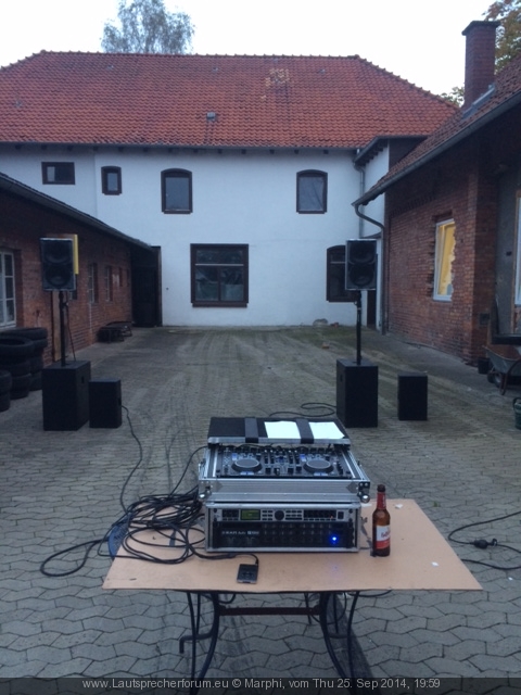

Hier nochmal ein Foto... soviel Text ohne Bilder ist doch immer langweilig: Und noch was am Rande. Der Tip von Tom mit der Stairville Tasche fürs's 10" Topteil ist wirklich super. Die werde ich mir auch kaufen. Habe gleich mal testweise mein JL-Sat10 reingesteckt. Passt einfach perfekt.

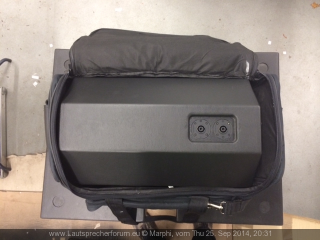

Marphi hat geschrieben: Und noch was am Rande. Der Tip von Tom mit der Stairville Tasche fürs's 10" Topteil ist wirklich super. Die werde ich mir auch kaufen. Habe gleich mal testweise mein JL-Sat10 reingesteckt. Passt einfach perfekt.
Sag mal, das JL-sat ist doch nicht nach dem original Gehäuseplan gemacht oder? Das Anschlusspanel ist so groß, bei mir passen die Speakons auf +-1cm auf die Rückwand.

Das Gehäuse ist im Wesentlichen nach dem original Plan gebaut. Da mir aber von Anfang an klar war, dass ich den Lautsprecher zu 90% mit Subs und nur äußerst selten Fullrange alleine betreiben werde habe ich die JL-Sat10 mit geschlossenem Gehäuse gebaut.
Die Form habe ich etwas abgeändert, da durch den reinen Topteil Einsatz keine Monitorschrägen nötig waren und mir das symmetrische Design besser gefiel. Außerdem konnte ich mit vorhandenen Fräser nur 45° Gradn fräsen und somit war dieses "Problem" auch gleich gelöst.
Natürlich ist das Gehäusevolumen identisch geblieben und ich habe damals mit Jobsti gesprochen ob das leicht andere Design Auswirkungen auf den Klang hat, was aber -wie zu erwarten war- wohl nicht der Fall ist.
Das Anschlußfeld habe ich dann einfach so, wie es mir gefällt gebaut.

Ich glaube die Thomann Artikelnummer müsste die "296969" sein. Ich habe vorhin zwei Taschen bestellt. Wenn es Dir auf 'nen Tag nicht ankommt kann ich morgen (spätestens Montag) berichten ob die Taschen passen.

Zu den günstigen Taschen für JMsat10 und JLsat10 hier der Artikel im Forum suche JM-sat10 Transporttasche. Artikelnummer 296969 bei Thomann 25,- EURO.
Es ist das Modell Stairville SB-140 Bag 580 x 260 x 260 mm
Passt für beide 10er Boxen

Danke an Marphi! Wir wohnen in der Nähe und hatten uns getroffen – wir hatten die zwei Tests mit JMsat10 und JLsat10 an K&F SW115D sowie JMsub212 Kappalite und JMsub212 Thomann gemacht. Das war sehr aufschlussreich. Die JLsat10 klingen nach der Modifikation der Weiche und der Verpolung deutlich besser. Die L10 klingen bei Konserve richtig gut, die M10 klingen einfach direkter und „auf die Fresse“ aber spielen ihre Vorteile erst so richtig bei sehr hohen Lautstärken im Grenzbereich und im Livebetrieb mit Band aus. Wir haben alle o. g. Settings von Jobsti ins DCX geladen und ausgiebig getestet ...
Eine große Überraschung war der Vergleich sub212 Kappalite gegen selbigen mit Thomännern. Bei leisen bis mittleren Lautstärken kein soooo signifikanter Unterschied, Thomann Version etwas weicher und tiefer, je lauter wir hörten desto präziser erscheint der Kappalite und der geniale Kick kommt besser zur Geltung. Ab einem gewissen Pegel werden die Thomänner einfach nicht lauter, da spielen die Kappalite ihre Vorteile aus: saftig, laut und kickig. Also wer die 212 Subs mit Thomännern baut ist erst mal bis mittlere Lautstärken bestens bedient ... saugeile Subs ... die muss man eigentlich erst umrüsten wenn es richtig laut gehen soll ...
