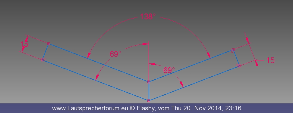

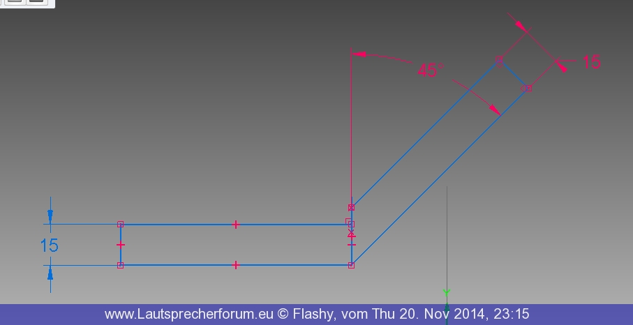

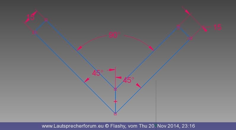

Hast du bedacht, dass in Bennys Plänen immer beide seiten eine entsprechende Gehrung haben? Möchtest du etwa nur an einem der beiden "Bretter", jeweils zusammen geleimt werden eine 45° Gehrung anbringen und am anderen Keine? Dann hättest du auch unterschiedlich große Auflageflächen, ich hab mal ein paar Skizzen gemacht:
LMT-210 orginal:
beide zu 45° geändert:
nur einer 45°, der andere keine Gehrung:
Ansonsten könnte man natürlich zwei 22,5° Winkel nehmen, aber wenn du keine 21° einstellen kannst, wird das wohl auch nicht gehen. Würde mich eh mal interessieren, was das für 'ne CNC is, die nichtmal 0-30° kann.

Hallo Flashy,
danke für Deine ausführlichen Skizzen.
Du hast Recht. Ich möchte immer nur ein Brett mit 45° Gehrung versehen (so wie in Deiner letzten Skizze).
Die durch die unterschiedlich großen Auflageflächen entstehenden Kanten hatte ich nicht bedacht.
Da man von außen nichts davon sieht, würde ich es so machen. Beim Bau meiner JL-Sat10 habe ich es damals auch so gemacht.
Gruß Marphi

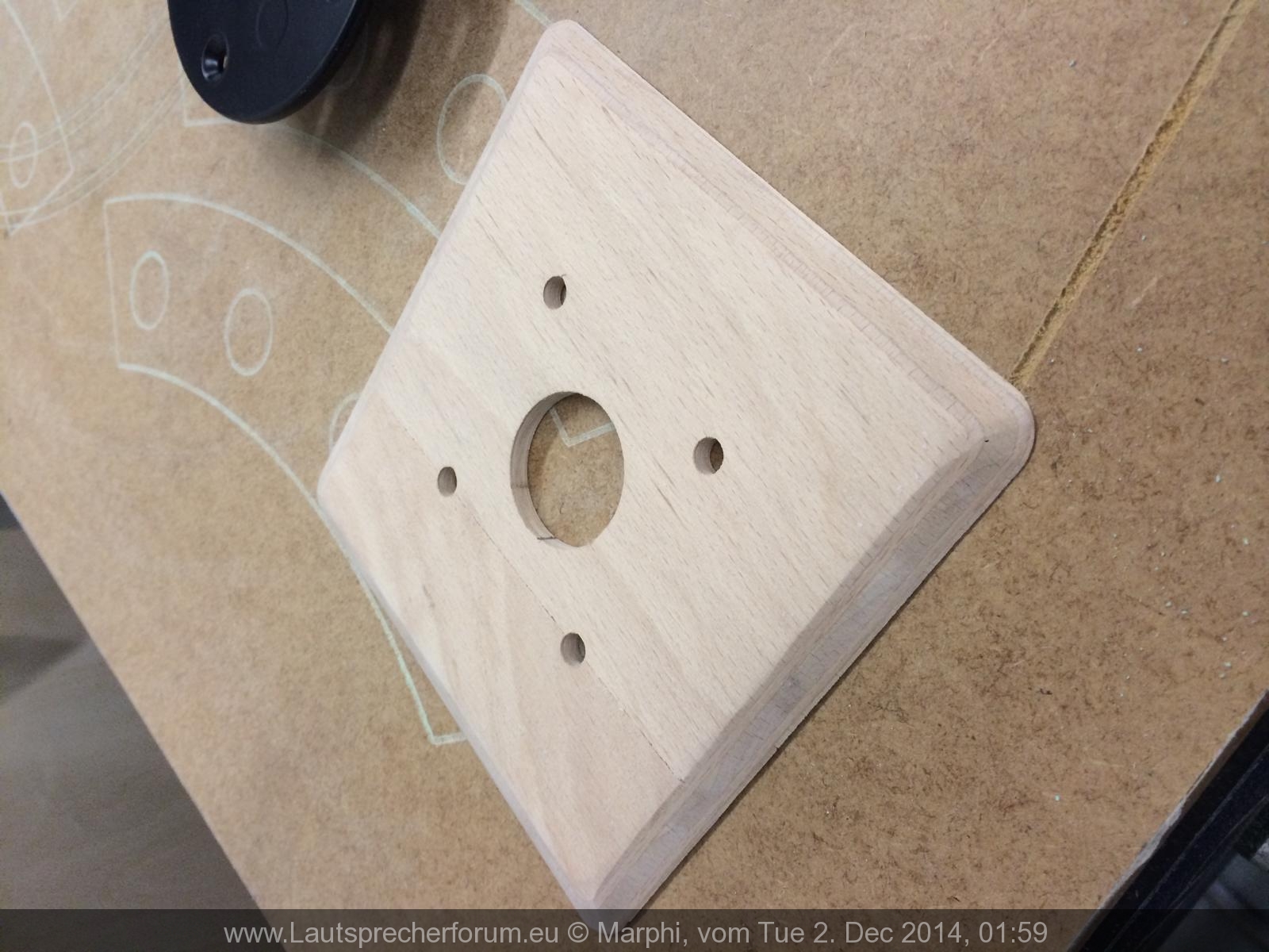

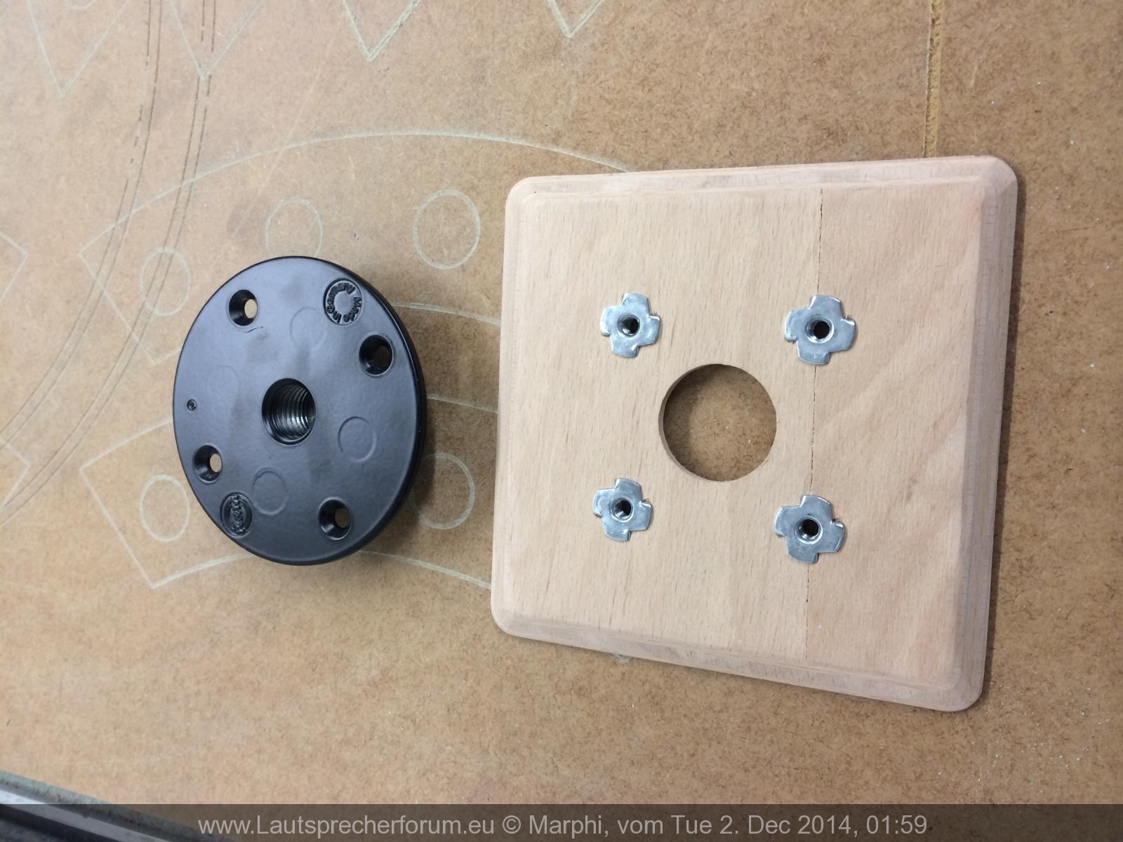

4. Ich empfehle für DIY ausschließlich das Flugkit, welches ich verkaufe und es auch genau so wie vorgesehen zu verbauen!
Hier hat man die 3 runden Flugpunkte, dazu die Winkel, welche in die Ecke kommen,
somit sind Flugplatten mit Deckel und Seitenwand verschraubt.
Die passenden Backplates empfehle ich dazu nicht, wenn nur bei der Rückwand, wenn diese aufgedoppelt wird an der Stelle.
das Kit ist übrigens günstiger geworden als in der Preisliste, 50€ anstatt 89,-. EUR. (3 Flug-Platten, 3 Flug-Ösen, 2 Winkel, 1x Blackplate, 2x M10 Senkkopf, 6x M5 Senkkopf + Stoppmutter)

Kannst Du mir das Flugkit kurzfristig (!) zusenden?
Das bräuchte ich ja bevor ich mit dem Bau beginne.
Die Breite werde ich wohl doch so lassen wie sie ist. Hat auch den Vorteil, dass ich die vorderen Füße so positionieren kann, dass das Top vorne in die Stapelfräsung des JM-Sub212 passt.

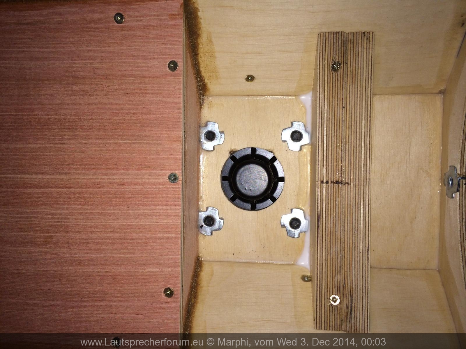

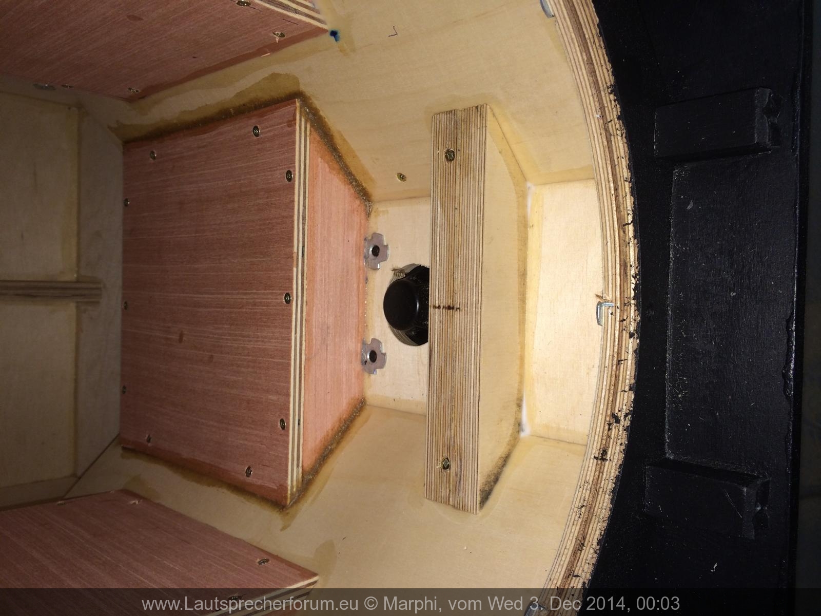

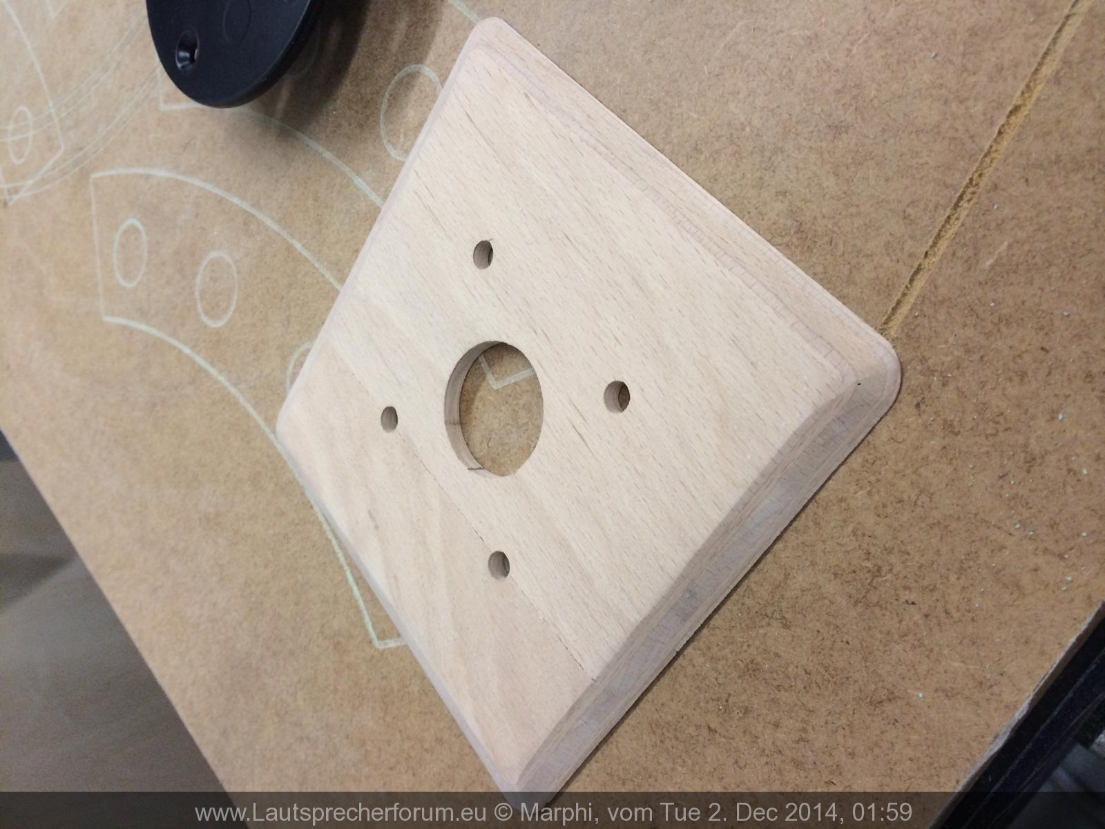

Nabend,
habe gestern das Flugkit erhalten. An dieser Stelle erstmal besten Dank für den schnellen Versand.
Jetzt stellt sich die Frage an welchen Positionen die Flugösen optimalerweise angebracht werden sollten.
Wer hat Infos bzgl. der Positionierung? Sollten die "Hauptösen" die im Deckel sitzen im Schwerpunkt hängen? Wie finde ich diesen?
Danke!
Gruß Marphi
Danke!
Gruß Marphi

also man kann das Problem auf 3 Arten lösen:
entweder du setzt die Flugpunkte auf den Schwerpunkt, also so dass der LS gerade hängt, dann mit dem 3. anwinkeln
hat den Nachteil dass unbedarfte (sofern du Vermietung machst) das Teil nur an 2 Flugpunkten aufhängen könnten
2. Variante - du setzt die Flugpunkte weit nach vorne, sodass der LS nach oben zeigt wenn man ihn an den oberen aufhängt, damit müssen alle immer 3 Flugpunkte setzen (habe ich so gemacht)
3. Variante - verbau Schienen, ist am flexibelsten, gibt es auch in 2m Stücken.
LG Martin
LG Martin

Mir ist gerade noch etwas aufgefallen. Die Flugösen bzw. Aufnahmen für die Gehäuse haben ja eine Tiefe (Höhe) von ca. 11mm. Habt ihr dann das Gehäuse einfach ca. 12mm tief ausgefräst und dann die Öse eingesetzt (hat den Nachteil das nur knappe 3mm der Gehäusewand stehen blieben) oder habt ihr das Gehäuse an der Stelle aufgedoppelt?
Man könnte alternativ ja auch einfach statt 15mm MPX 22mm MPX o.ä. am Deckel (+Boden) und an der Rückwand verwenden... dürfte ja bis auf das geringe Mehrgewicht und das etwa 1cm höhere Gehäuse nur Vorteile haben.

Verstärkung JM-Sub212
@Sigo:

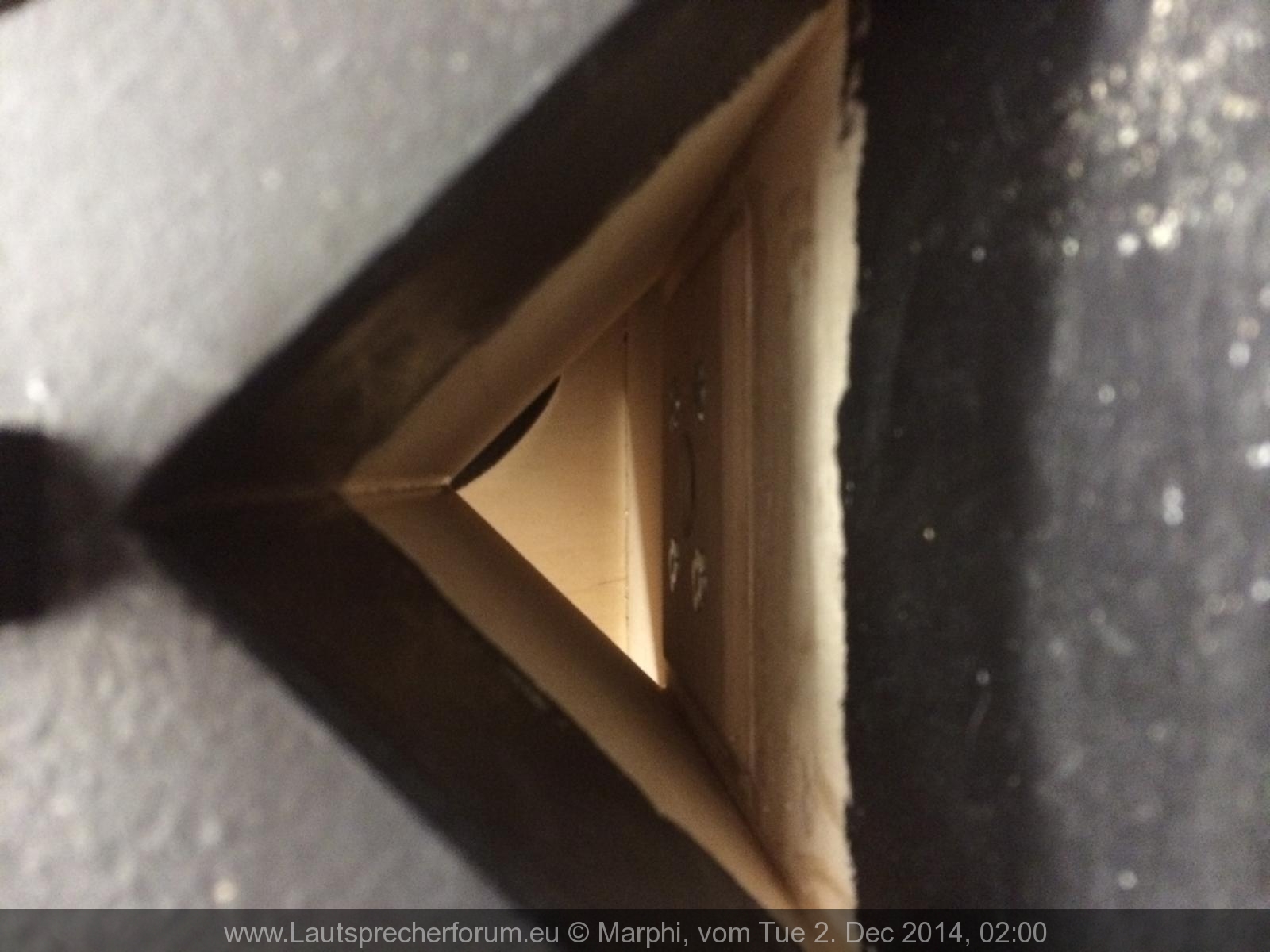

Danke für die Infos bzgl. der Verstärkung. Da ich heute endlich die Kappalites für Sub 5+6 bekommen habe, hab ich mich gleich mal an die Verstärkung der M20 Stativaufnahme gemacht. Habe vorerst nur den Flansch auf der Querseite (nach Deinem Vorbild) verstärkt, da dies die "instabilste" Stelle ist. Der Flansch auf der schmaleren Seite wird bei meinem Sub schon indirekt durch den Griffkasten verstärkt. Evtl. leime (+schraube) ich einfach noch ein kleines 15mm MPX Brett von unten zur Verstärkung des oben liegenden Flansches drauf; schadet ja nicht.
Zumal ich sowieso kein größeres Top mit Distanzstange auf einen hochkant stehenden JM-Sub212 stellen werde und wenn überhaupt, dann direkt drauf (z.B. 2x JM-Sub212 + 1x JL-Sat210 übereinander). Werde das JL-Sat210 auch gleich so bauen, dass die vorderen Füße des Tops in die Stapelfräsung des JM-Sub212 passt.
Hier noch ein paar Fotos von der Verstärkung:
Re: Fragen zum Bau von JL-Sat210
Falls die Boxen noch auf sind und du dran kommst: Setze 1-2 Tackernadeln über die Einschlagmuttern wenn du noch dran kommst, damit diese sich nie lösen können wenn man die ein paarmal rein und raus schraubt. Alles andere ist sonst verdammt nervig

Verstärkung Flansch
So... heute habe ich mich noch einmal an die Verstärkung des oberen Flansches gemacht.
Leider konnte ich hier nicht einfach aufdoppeln, da die Griffkästen im Weg sind.
Habe jetzt im vorderen Bereich noch eine Verstärkungsstrebe angebracht. Im hinteren Teil ist die Verstärkung bereits durch die Griffkästen gegeben.
Ist sicher nicht die 100%ig perfekte Lösung, aber es sollte auf jeden Fall etwas bringen. Die Flansche oben sind ja sowieso nicht so kritisch wie die seitlichen, da der Bereich des Gehäuses doch schon maßgeblich durch die Portbretter verstärkt ist.
