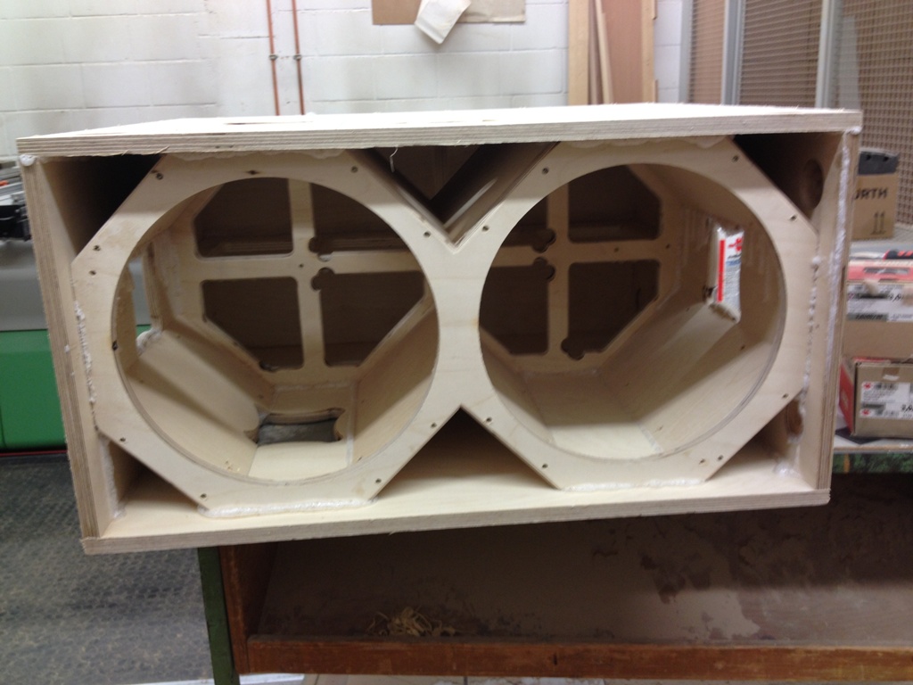

Hier sieht man meine 18"-Subs im Bau. Alles schön mit 15mm MPX gebaut, ordentlich versteift und mit Lamellos noch stabiler gemacht. Treiber in den Subs ist ein Fane Sovereign Pro 18-800. Das Ganze dann in, ich meine 150l netto und auf 42Hz abgestimmt. Ist schon ein bisschen her, dass ich die Jungs gebaut habe

Ich bau grade zwei JM-sub212. Ich hab mir ne ganze Platte auf Maß schneiden lassen, denn transportiert bekomm ich die Platte nicht und für den geringen Aufpreis sagt man nicht nein
Als erstes hab ich die Winkel der Portbretter gesägt. Mit Führungsschiene und Kreissäge ging das total einfach.
Dann die Schallwände passend gesägt:
Für die Griffe hab ich mir am PC erstmal eine Schablone erstellt, die "normalen" Butterflygriffe einfach halbieren war noch nicht nach meinem Geschmack. Vorher hatte ich einen Griff schon testweise ausgesägt, aber da der sehr unschön aussah, musste halt eine Oberfräse mit Kopierring her... Also Schablone passend groß gemacht, und dann gefräst und abgerundet. Mir gefällt das Ergebnis ganz gut
Die Löcher für die Speakonbuchsen sind auch schon drin, das geht ganz fix mit dem 2" Forstner
Jetzt gehts ans Leimen
Mattes

So, bin auch gerade am MT212 dran, mal schnell ne Zeichnung erstellt für ne halbe MPX platte, also immer 750 x 3000mm, eine Musterplatte nur 2mm tief "Vorgefräst" für VerschraubenohnemitdemFräserreinzurammen, da die Umwandlung von CAD zu DXF irgendwie Shice ist, stimmen die Radiuskorrekturen in den Verstrebungen noch ned, was fürn Proto grad mal egal ist. Jetzt werden noch die Verschraubungen eingemessen, das schonmal alles vorgebohrt ist, dann sollte son Schächtelchen in einer Stunde bereit fürn Lackraum sein.
Gehäuse wiegt jetzt 19,2kg bei 15mm Birke MPX BC, was etwas nervt, sind die Dickentoleranzen, ne Breitbandschleifmaschiene zur genauen Kalibrierung wäre echt ne Maßnahme....
