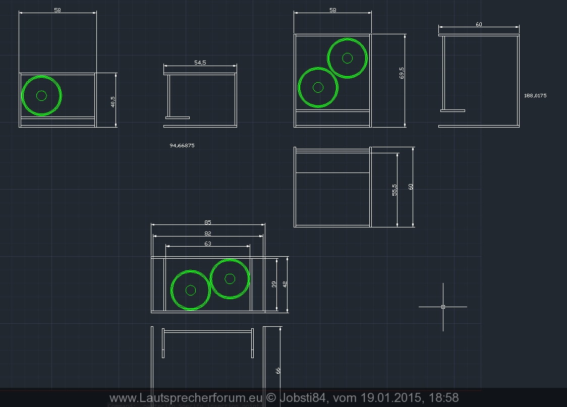

Ich würde hier 180L @ 47Hz anpeilen, schön Pegel raus holen. (58*70*60 und über 500cm² Port, also eher typische 18"er Form)
Der EKB hat gut 150L @ 44Hz, der M-Sub212 96L@42Hz, somit finde ich, dass der 212er mit dem A ruhig bissel Volumen bekommen darf, kost ja nüscht

Habe mir sowas vorgestellt.
Oben im "18er Style" samt Halbem, und unten mal ne breite Version, wobei ich die eher nicht bevorzugen würde. Port hat genau 1/2 SD, denke das macht bei den günstigen Kisten richtig Sinn den so groß zu machen.
