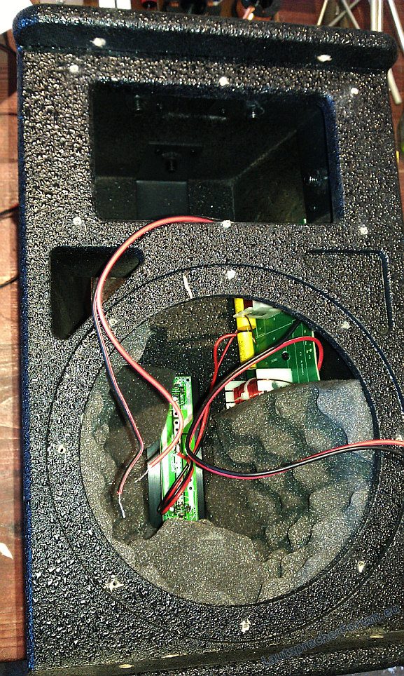

Gitter ab:
Das stabile Gitter lässt sich easy entfernen, danach sehen wir aber wenig Positves.
Chassis sind nur mit Holzschrauben befestigt, Dichtband wurde nur beim Horn benutzt, beim 8er "vergessen".

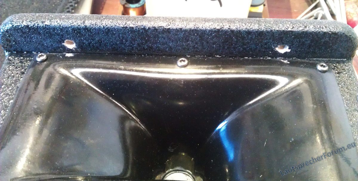

Am Horn sehen wir schräg rein gedrehte Schrauben, vor allem die mittig Untere ist richtig schräg, da der Ausschnitt wohl zu klein war oder die Löcher am Horn
zu knapp positioniert, so wurde das Schraubenloch im Horn wohl grob vergrößert.

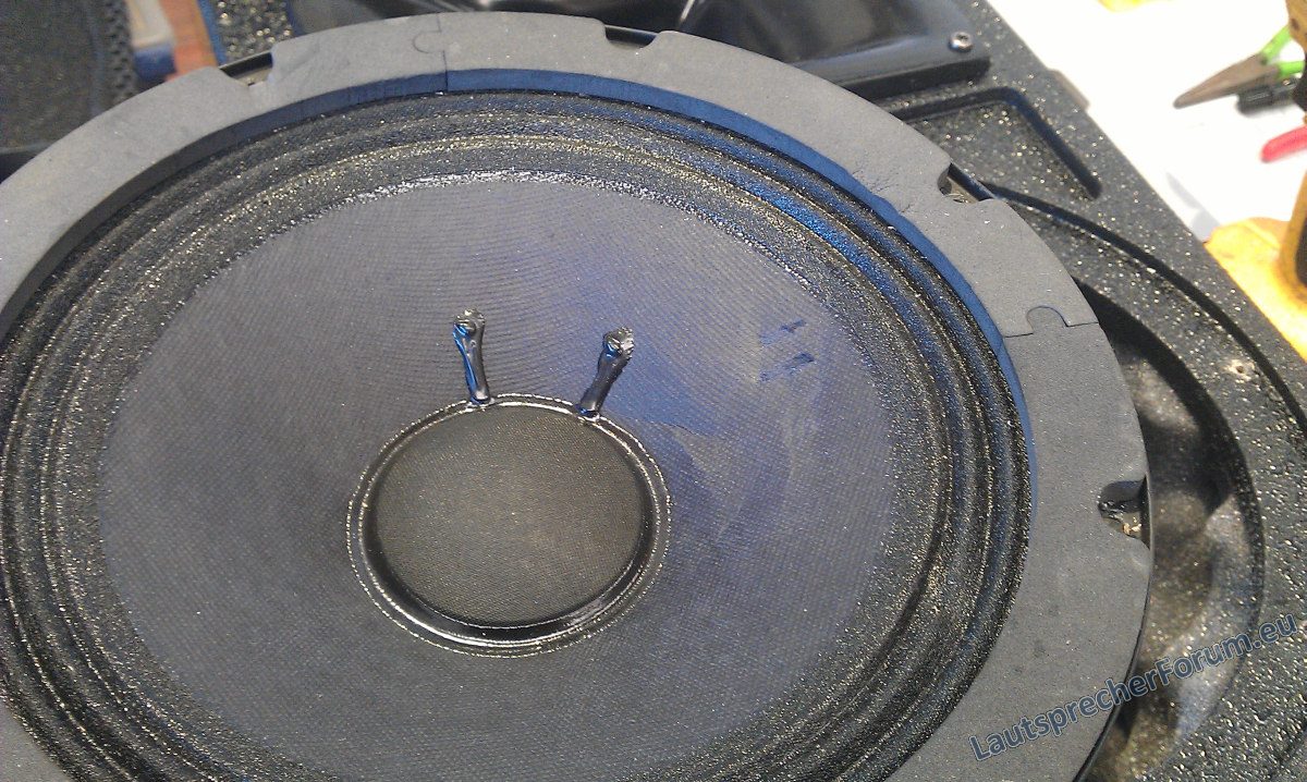

Der 8"er ist ebenfalls leicht beschädigt, da war wohl wer mit dem Schraubendreher abgerutscht, ganze 2x, so wie ein leichter Knick in der Pappe!
Der Hochtöner hat zum Glück Pushterminals, somit halten die Kabel recht gut, die am 8"er sind recht lose und rutschen schon fast von selbst raus,
schaut dafür aber ordentlich aus ;-)
(Die Beschädigungen am 8"er und Horn samt schräg rein gedrehten Schrauben wird sicher ein Einzelfall sein, sollte dennoch nicht vorkommen!)
Das Horn hatte wohl eine Luftblase, somit sieht man im Inneren ein Loch und die Farb-, bzw. Kunststoffbrösel hängen im Schutznetz des Hochtöners.

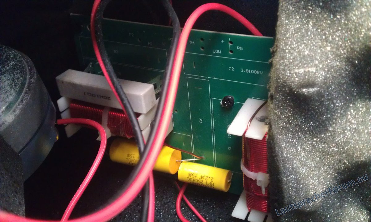

Die Weiche ist ebenfalls lieblos mit Holzschrauben an die Seitenwand geschraubt und besteht aus 12/12dB mit einem Vorwiderstand,
ob die Kondensatoren angeklebt wurden habe ich nicht nachgeschaut, am Bild schaut's aber nach nein aus.
Die Gitterschrauben sind zu lang, somit drehen sich diese in das Horn herein und beschädigen es auf der Oberseite!
Horn und Tieftöner sind mir nicht bekannt, der 8"er macht aber einen guten Eindruck von der Verarbeitung und die pappe erinnert an Eminence,
das Horn ist net wirklich toll gefertigt, erfüllt aber seinen Zweck, den Treiber kennen wir von P.Audio (BM-D Serie. afaik der alte OEM des BM-D442S)

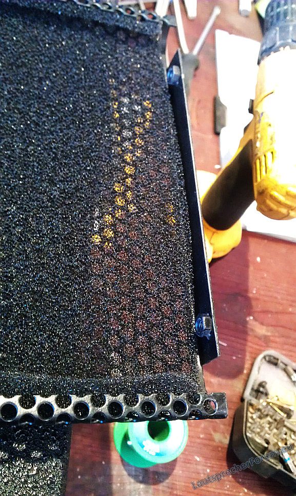

An Noppenschaum wurde gespart, leider nur eine kleine Lage um den Tieftöner herum, bis zur Hälfte der Box, welcher auch nicht befestigt wurde und in der Box rum schlabbert.

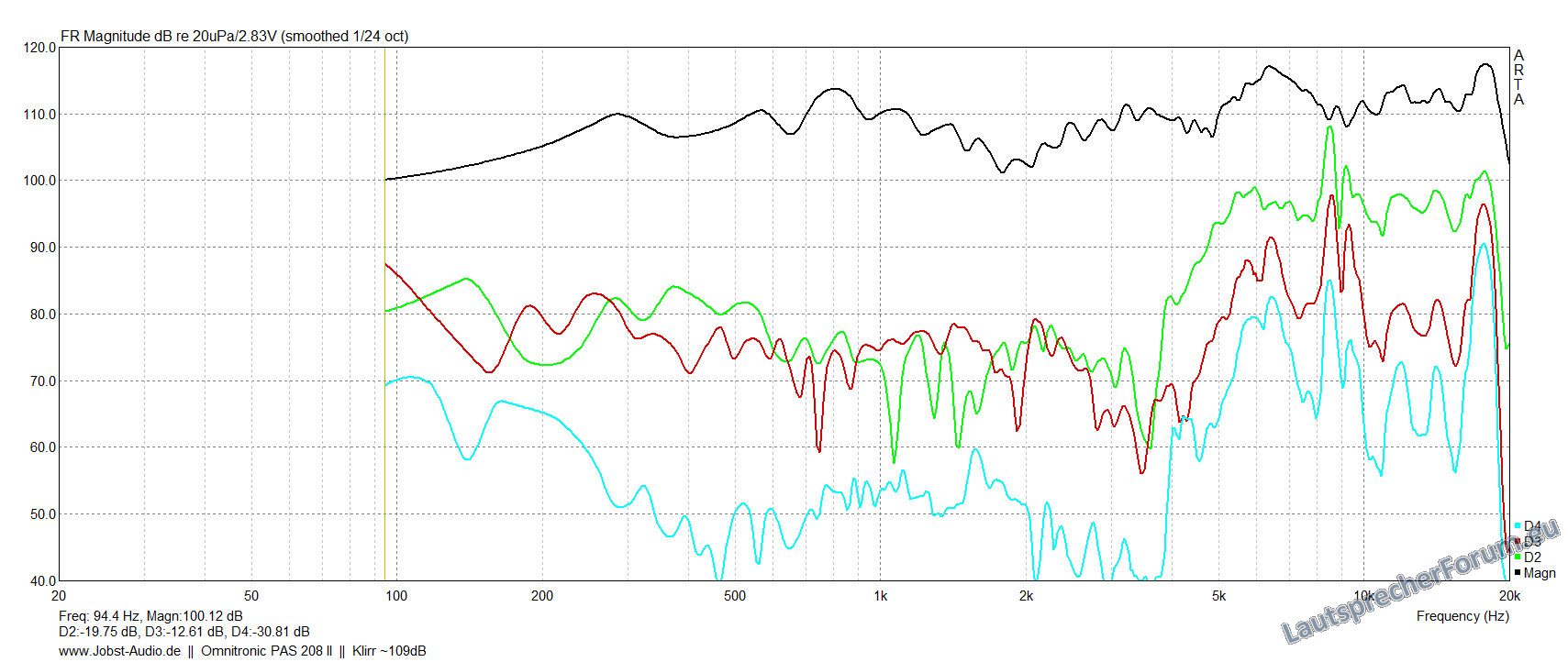

Wie wir sehen, bezieht sich die Datenblatt-Angabe von 97dB 1W/1m auf einen der höchsten Punkte der Durchschnittspegel ist eher als 93dB zu bewerten.
Leider sehen wir eine hoppelige Berg und Tal-Fahrt ab bereits 700Hz. Die Impedanz bleibt aber schön bei 8 Ohm (Rmin 6,58 Ohm @ 7,4kHz),
wobei das Tuning vielleicht etwas zu tief gewählt wurde mit grob 60-65Hz, 80Hz hätte die Kiste betriebssicherer gegen DJ-EQs gemacht und den Grundton noch etwas angehoben.

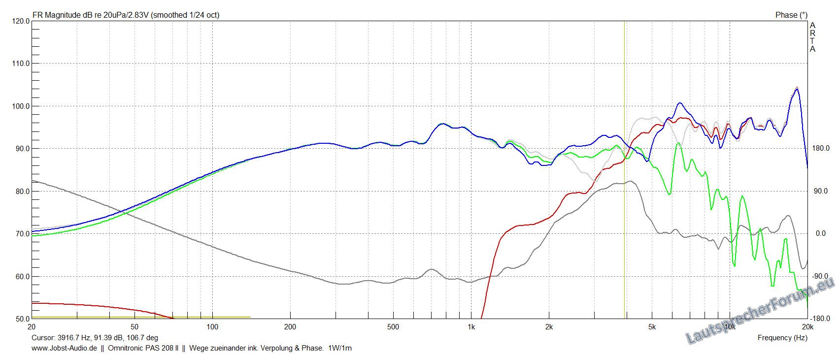

Bei den Einzelwegen sehen wir dann das Malör (Hellgrau = HF verpolt).
Die Phase passt leider kein Stück, der HF ist noch ganz gut getrennt, hätte im Pegel aber abgesenkt werden müssen, ist so aber halbwegs betriebssicher trotz 12dB Filter.
der TMT hätte steiler und früher beschaltet werden müssen, schaut fast so aus, als wäre er unbeschaltet. Die XO liegt im Bereich 3,9 kHz,
darüber spielen noch massenhaft Resos vom 8"er mit herein, was äußert unschön ist und man auch klar heraus hört!
Sehen wir auch ganz klar im Ausschwingverhalten, was sonst eigentlich ganz gut wäre.
Die Horizontale Abstrahlung könnte durchaus schlimmer sein, optimal ist aber definitiv was anderes, grob können wir hier von 70-80° ausgehen.

Die Verzerrungen sind an sich ganz in Ordnung bei ~109dB (115dB max laut Theorie @ 150W), jedoch liegt K3 hier deutlich oberhalb des 8"ers, vermutlich spielen hier seine Anteile ebenfalls noch mit herein.
Der Durchschnitt liegt hier grob bei 3,5%, ab 5kHz bei durchschnittlich 5%. Klirrspitzen bei 8,5kHz und 17,5kHz mit 22% und 10% (!).
Erfreulich ist, dass im Lowmid und auch Bass-Bereich der Klirr recht niedrig liegt (4-6%).

08/15 Frequenzweiche, quasi ein Griff in's Klo

- Frequenzweiche raus und Neue rein! (Jobst-Audio bietet eine Alternative, kostenfrei, siehe Ende des Themas.)
- Falls Originalweiche, dann Bauteile festkleben
