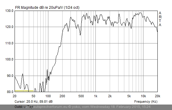

So, das Ganze jetzt als Freifeldmessung, 2m über Grund, MM in 1m Abstand zwischen MT/HT.
Ausser der Trennung bei weiterhin 260HZ keine EQ: Warum blos das gezappel ? Ich meine, kein Vergleich zur org. Messung von Hr. Jobst: Elektrisch werd´ ich auch noch mal guggen...

Das ist doch schon ein recht wildes Gezappel muss ich sagen
Müsste man mal genauer untersuchen, vor allem warum der HF obenrum so laut wird.
Fragen:
Messung mit oder ohne Gitter/Schaum?
Wie weit war die nächste Wand weg?
Ist dein Mikro kalibriert, wenn ja, welches? Obenrum könnte auch vom Mic kommen, bei schlechter Charge können die auch mal über 12dB obenrum abweichen!
Weichenteile sind 1:1 und kommen die von mir samt Schaltplan?

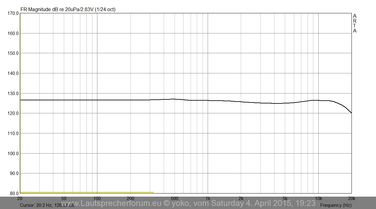

Die korrekt gefensterte DFT (Glättungsfrei) schaut bei mir so aus.
Mit und ohne Korrekturfile für das Haun 550EL.
Ohne Gitter und Schaum, als 2-Kanalmessung, 2/2m mit grob 6,6ms Gate. Irgendwo muss da ein Fehler bei dir stecken, nicht nur das viel zu lange Gate!
Weiteres Vorgehen, nachdem obige Fragen geklärt wurden:
• Gitter ab
• Alle Filter als auch EQs Deaktivieren, bzw. Controller ganz weg lassen!
• Mikro zwischen HF/LF und 2m Abstand nehmen
• Gate korrekt setzen, bei 2/2m sollte es unter 7ms sitzen.
• Messung als 2-Kanal und 1-Kanal machen
• Zum Vergleich mal andere Endstufe/Soundkarte dran nehmen
• Ebenfalls mal mit verschiedenen Pegeln, oder auch Preamp-Gains messen.
Falls das bei 500Hz keine Bodenreflexion sein sollte, mehr Wolle in die Kiste.

Nochmal zum Vergleich ohne Mic-Korrektur:
Korrektes Gate
Gate in circa deiner Länge
Viel zu langes Gate
Wir sehen, obenrum dennoch kein Gezappel.....
Somit gehe ich bei dir von folgenden Problemen aus:
- Gitter war montiert
- Keine Kalibrierdatei samt schlechter Mic-Charge
- Gate viel zu groß
- Und 1k Messung
Korrektes Gate
Viel zu langes Gate

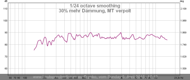

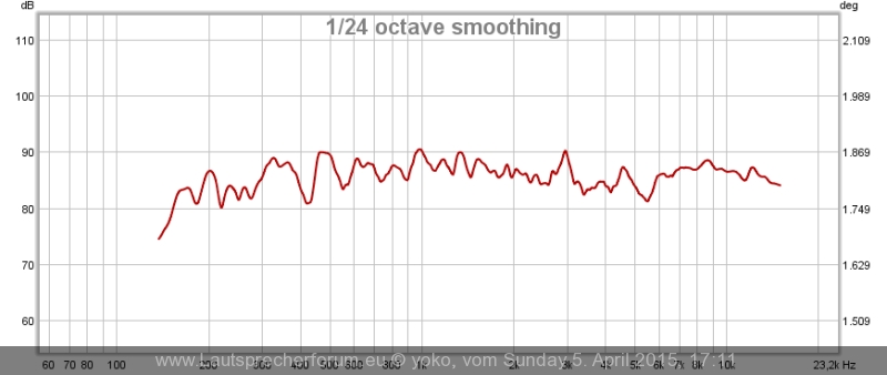

Heute den ersten halbwegs schönen Tag genutzt um nochmal alles zu checken und neu zu messen - bleibt sich gleich
Soundkarte ist ´ne andere, Amp ist ein anderer, Controller ist weg. Nur Mic kann ich nicht tauschen.
Weiche ist Fertigweiche von Jobst.
Messaufbau ist Freifeld, 2/2m, Gate1=7ms, Gate2=70ms. Was "und 1k Messung" bedeutet, weiß ich nicht.
Auch die Messung vom JSat-10 entspricht bei weitem nicht der von Herrn Jobst
Bin ich denn total unfähig oder was ?
Hab auch mit REW V5 gemessen - ergibt in etwa dasselbe Bild.

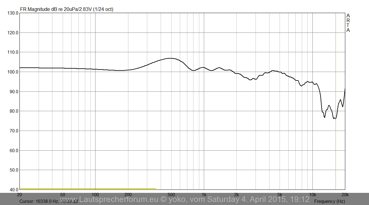

Hab dann mal nur den MT auf 1m ohne Weiche gemessen und das erhalten:

Wenn nicht, schicke mir doch mal eine rüber oder komm damit vorbei, dann gehen wir dem ganzen auf den Grund.
Aber wenn auch das 10er abweicht, könnte es doch auf dein Zeugs zurückzuführen sein.
Mache das doch mal mit einem FR1, also mit nur einem Gate, dann ist untenrum der Fraß schon mal sauber.
1k wäre eine 1-Kanal-Messung, anstatt 2-Kanal, mach mal beides um andere Probleme auszuschließen.
Alpha 6 auf 2 Meter gemessen komplett ungeglättet!
Inkl. Kalibrierdatei und 6,5ms Gate Bis auf den 3 kHz Bereich also recht ähnlich.
Hier mal beide übereinander gelegt: Könnte also auch einfache Serientoleranz sein,
nur ich hatte bisher noch keinen, der doch so viel raus fällt.
(Oberhalb 6kHz juckt uns ja netmehr wirklich, schaut aber stark aus, als würde dir eine Kalibrierdatei fehlen, oder nicht angenommen werden)

Du hast nun 3 mal gemessen und jeweils unterscheiden sich die Messungen ja doch recht stark.
Habe mal alle 3 übereinander gelegt von dir. Zumindest der Alpha sollte unterhalb 2 kHz lange nicht so viel abweichen, egal in welchem Abstand gemessen.

Hallo und Danke für eure Bemühungen, aber ich bin wohl zu blöd.
Hab dann nochmal REW angeworfen und noch kurz getestet und folgendes Ergebnis erhalten:
Bild 1, "orginal" Bild 2, ca. 30% mehr Dämmung, MT verpolt Ich hätte eigentlich erwartet, das man das verpolen des MT deutlicher sieht.
So schön wie bei Jobst schauts halt nach wie vor nicht aus, aber
es scheint etwas ausgeglichener zu sein. Werd jetzt mal in meinen
(schallgedämmten) Keller gehen und schauen ob man´s hört...
