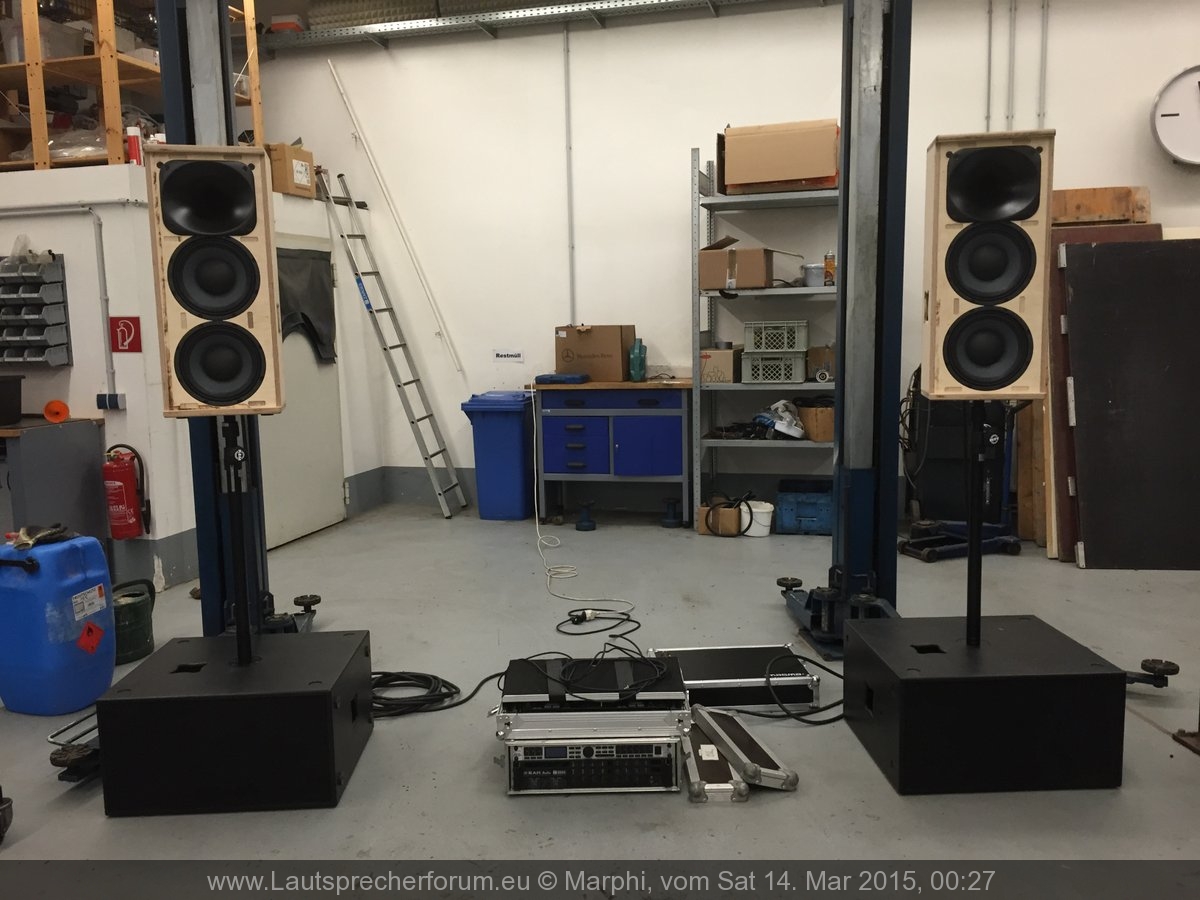

PS: Zur Illustration noch ein Foto von meine (ziemlich fertigen) JL-Sat210

Klar darf man das.
Da kommen die Abstandshalter für das Frontgitter rein. Dachte mir, dass das mehr Stabilität gibt als einfach nur "draufleimen". Und war ja kein Mehraufwand. Sobald ich das Gitter habe Fräse ich mir die passenden "Holzklötzchen". In diese werde ich M4 Einschlagmuttern "einbauen" und dann kann ich das Gitter gleich verschrauben.
