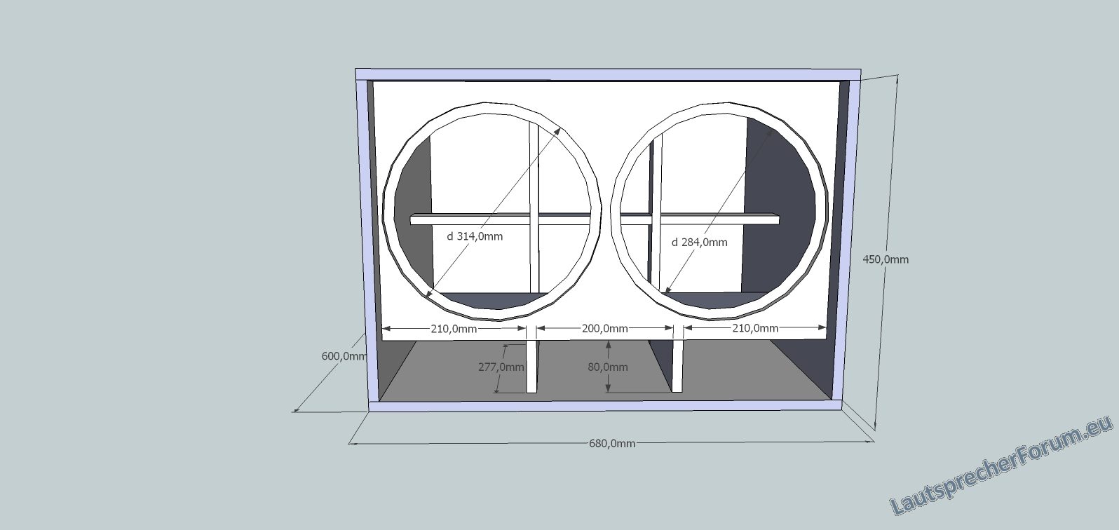

[Frei zum Nachbau] Thomann the box Speaker 12-280/8-A Pläne & Konstrukte

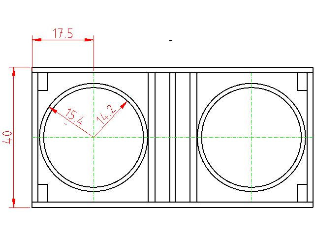

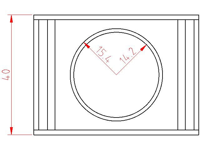

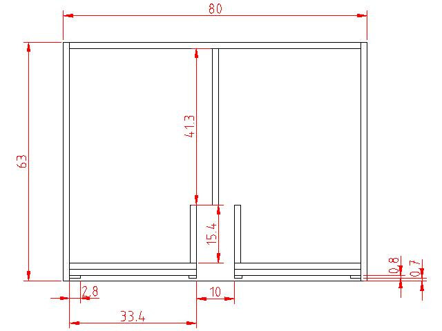

Hier mal wieder ein Sammelbeitrag für den Thomann the box Speaker 12-280/8-A
LF-Sub212 von Jobst-Audio 152L @ 52Hz (nachgemessen)
Quelle: http://www.lautsprecherforum.eu

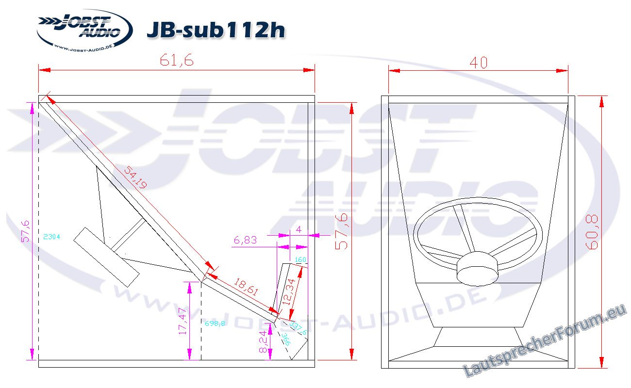

JB-Sub112h von Jobst-Audio
Quelle: Jobst-Audio.de

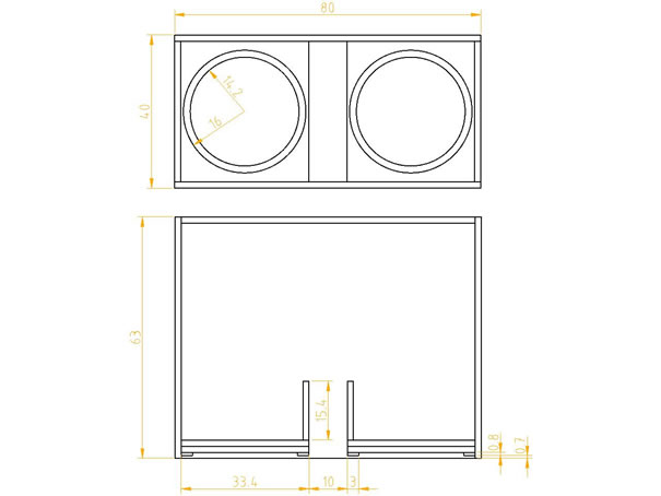

Sub212 von jvckd99r
Quelle: Lautsprecherforum.eu
EKB212 von schlüter1250 (~150L @ 44Hz)
Quelle: Veranstaltungstechnik-pachl.de

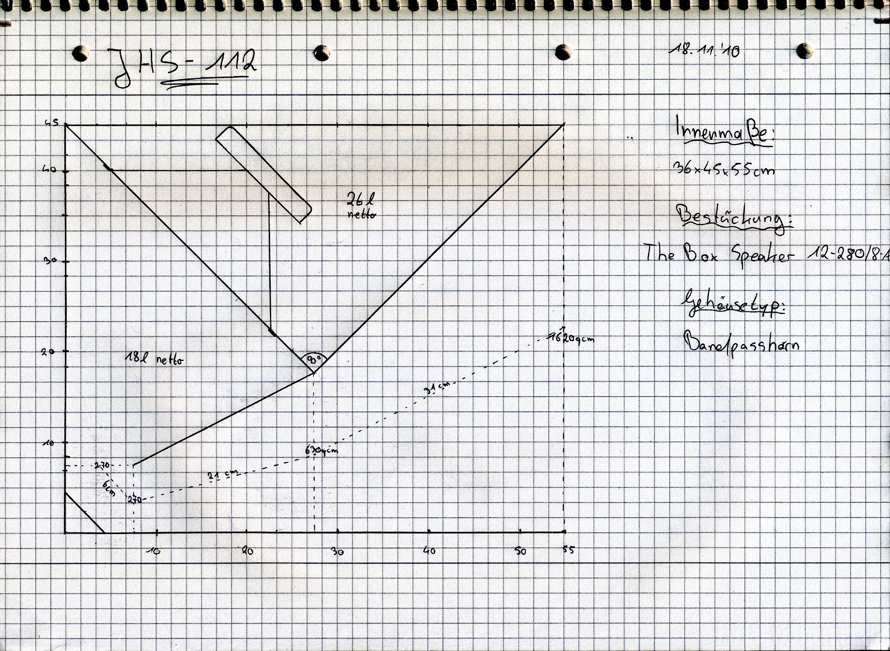

JHS-112 von Yavem
Quelle: hifi-forum.de
EK-12 & EKB-212 von "bl-schmiede" (~150L @ 44Hz)
Quelle: bl-schmiede.dreipage2.de

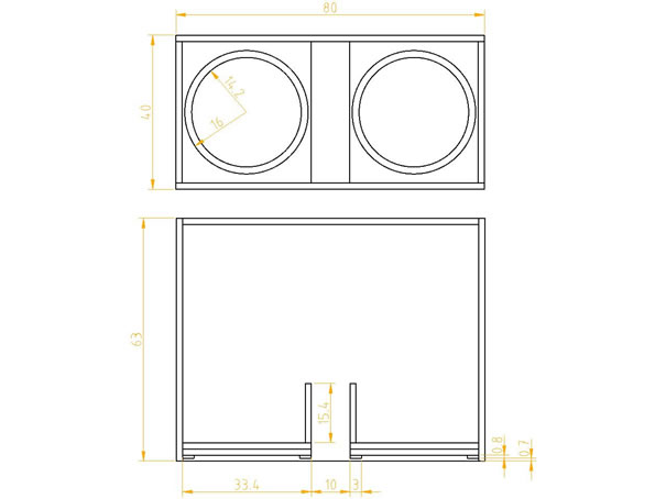

DJ Flooo hat geschrieben:plan gibts auf anfrage per PN
es würde eigentlich schon genügen, wenn du nur noch Angaben über Nettovol. und Abstimmung machen würdest.. :angel:
Beitrag von DJ Flooo »
70l, 52hz ^^
(also gesammt 140l, da 2 treiber drinnen sind)
Zuletzt geändert von DJ Flooo am 3. Mär 2011 21:14, insgesamt 1-mal geändert.
Beitrag von waldfrucht »
DJ Flooo hat geschrieben:70l, 52hz ^^
dafür müsste der Tunnel deines BR-Lochs, welches ich fotoscheinlich mal auf 15x32cm schätze, aber schon über 50cm lang sein! ich befürchte das ist nicht ganz der Fall :wave: ...so wies scheint liegt deine Kiste eher bei ü70Hz, da kannste den lowcut schon bei 65hz setzen, darunter kommt eh nix mehr ausser das grosse Flattern!
hö? ich hab das so gesagt bekommen: portlänge 20 cm, breite 15cm und höhe 33cm....
stimmt das mit den über 70hz tuning? kann ich mir ned vorstellen...
oder dachtest du, die ganze kiste hat 70l, hab ich oben bissl blöd hingeschrieben... sry..
mfg flo
DJ Flooo hat geschrieben:oder dachtest du, die ganze kiste hat 70l, hab ich oben bissl blöd hingeschrieben... sry..
achso, ja dann passt es natürlich! ;-)
ok, dachte schon^^
naja, an was kann es den liegen, das die so klirren... also das gehäuse ist sehr steif, da rüttelt nix.. vllt zu wenig spax genommen? oder hät ich vllt leimdübel verwenden sollen?
DJ Flooo hat geschrieben:naja, an was kann es den liegen, das die so klirren...
das ist ferndignostisch schwer zu sagen, hast du denn Vergleichssubs? ...nicht dass es der Amp ist, der klirrt! :wave:
also nach WinIsd müssten die sich eigentlich fast schon identisch wie die Emi Delta 12LF verhalten, die schon ne pasabele Bestückung für so ne Kiste wären...
hmmm, stimmt, an der amp könnts auch liegen, ich werd das morgen gleich testen

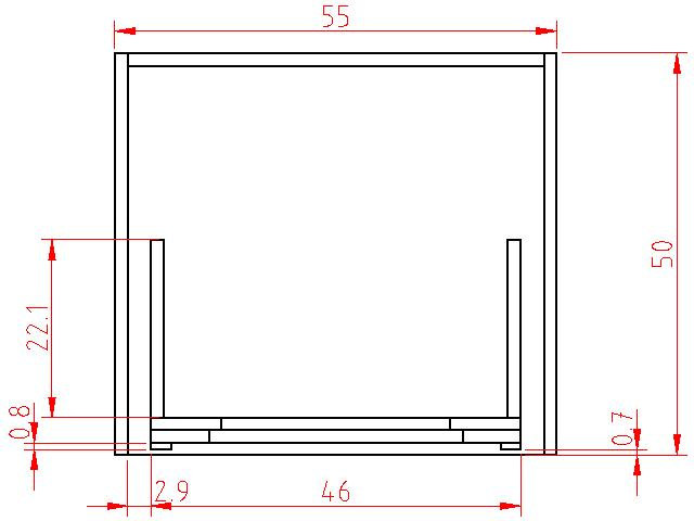

Proto steht.... Und ist wieder am Werktisch ;-)
Korrekturfaktor hat net gereicht, Port muss 15mm kürzer als berechnet.
Ebenso gut 5 Streben mehr, denn die Kiste wandert wie verrückt.
Dennoch: Für 100,- ne nette Kiste, an den JM-Sub212, der netma halb so groß ist, kommt sie aber dennoch net ran
Die 5,5mm Xmax vom Thomann sind aber haarscharf, ist also nicht so wie bei modernen Chassis, dass man da groß drüber kann, sondern das ist knapp Limit.
Bissel mehr und es verzerrt direkt.... (500W rms)
Irgendwo kommt der Preis halt her.
Inkl. aller Abzüge grob 180L, vom Außenmaß recht genau 10L weniger als z.B. der Achenbach 18.
Also der richtige Sub für alle Sprachfüchse, denen 40€ mehr für den 18-500 zu viel sind.
Messungen folgen.

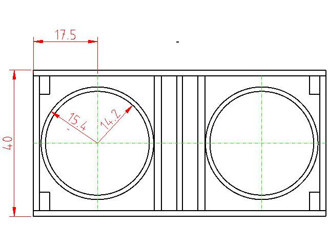

Nabend,
hier diverse Messungen in 160 und 180 L von grob 44 bis 50Hz Tuning.
Pegel unskaliert.
Wie man sieht, ganz anders als jegliche Simulation mit den Datenblatt-TSP ;)
Hell-Lila zeigt 180L mit ~44Hz
Dunkel-Lila (blass-lila) zeigt 180L mit ~49Hz
Grün zeigt 180L mit 44HZ
Rot zeigt 160L mit ~44Hz
Orange zeigt 160L mit kurzem Port (~49Hz)
(Einbrüche teils unterschiedlich, da einmal Port länger, anderes mal verstopft)
Wie man sieht, ist das Ding eher ein Topteil-Treiber für Fullrangekisten,
was wir recht gut an orange erkennen, viel Volumen, hohes Tuning und dennoch guter Anstieg nach oben hin.
das Doofe: Lässt sich blöd mit Aktivweichen ankoppeln.
An Lila erkennen wir gut, dass die Kiste mit 180L viel zu viel Volumen hat!
Somit werde ich wieder auf 160L oder gar 150 Liter gehen und minimal höher tunen auf 50-52Hz,
wird dann also ähnlich orange mit vielleicht minimal mehr Pegel.
Fazit bisher:
Kompromisskiste, da eigentlich Topteil-Pappe.
Recht kleines Rolloff samt extrem steiler Flanke, das klingt eben recht trocken und unterhalb 50Hz kommt eben abgrubt garnix mehr, was ungewohnt hart klingt.
Dafür kostet das Chassis aber auch nix und liefert ordentlich Pegel mit knapp über 95dB 1W/1m.
Morgen geht's weiter....
