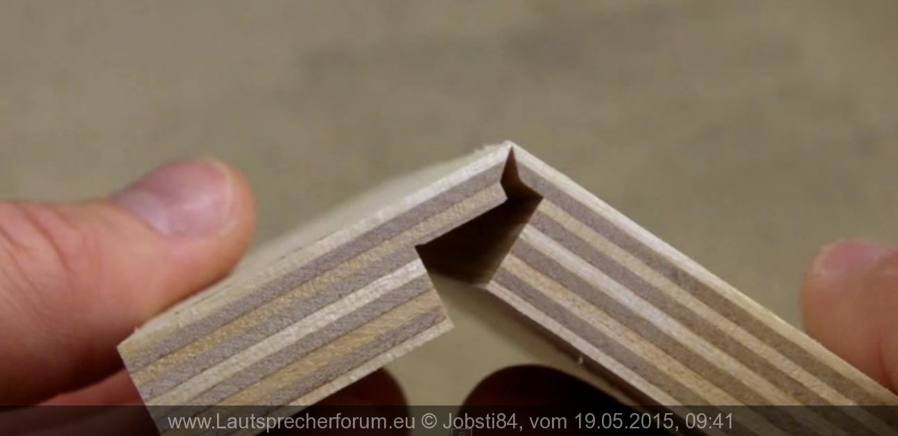

Gerade im Facebook gefunden, finde ich eine tolle Idee.

Braucht man halt erstmal eine Säge in der das Blatt Platz hat, und die auch nur im Ansatz genug Leistung dafür bringt. Unter mindestens 3kW und einem Drehstrommotor braucht man da wohl nicht einen Gedanken an dieses Monster zu verschwenden.

Interessantes teil
Die Zeitersparnis selber finde ich hier gar nicht so entscheidend.
Viel wichtiger ist das man trotz Gehrung mit ganz normalen Zwischen arbeiten kann ohne das es da was wegdrückt, das ist mir nämlich schon ein paar mal passiert und es war jedes mal ärgerlich...
Lamello ist da leider auch nicht immer die Lösung.
Das Prinzip wäre eventuell auch für die CNCler unter uns interessant.

So, wie ich eben mitbekommen habe ist das keine Kreissäge, sondern eine Fräse,
somit sind das Fräser und keine Sägeblätter.
