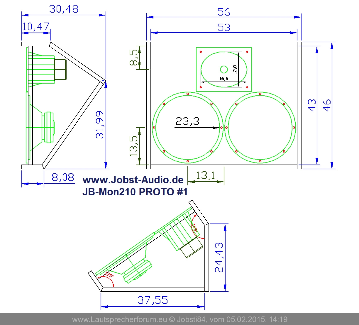

Ich wollte noch mal ein Super Billig-Pegel-Monitor in der B-Serie machen,
identisch bestückt wie das neue JB-Sat210.
Wenn du Laune hast nen Proto zu bauen, leg los und schick'n her
(ich würde dann flott nen Plan wurschteln)
Weitere, gescheite Monitore sind in Planung, aber das wird noch etwas dauern,
werden auch etwas teurer.

Ok, wenn Du einen Plan machst kann ich gerne mal einen Proto bauen.
Wäre vielleicht interessant irgendwas mit nem Koaxial Speaker zu basteln.
Aber bei Adam Hall hab ich da nur was von BMS in 12" gefunden und das wird definitiv dann was für die JM Serie

Mit 55° Schräge
Re: aktiver Monitor für Bühnen
Ok ich schraube die Tage mal einen zusammen. Ich melde mich wenn er fertig ist.
