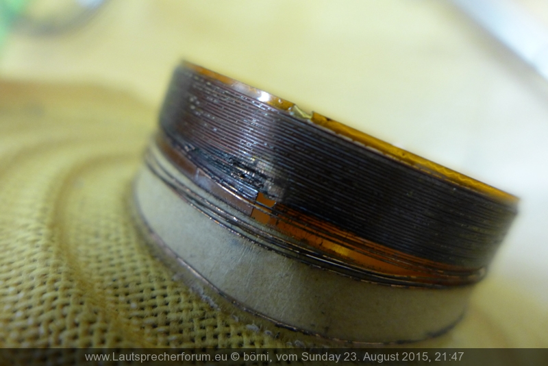

Ok, erstmal die defekte JL-sat6 aufgeschraubt, den 6C per Hand reingedrückt und das Kratzen von Windungen gehört, 6C defekt.
Um der Ursache auf den Grund zu gehen Membran und Zentrierspinne ausgeschnitten und Windungen begutachtet. Erstmal ist ein Hitze Tod zu erkennen. Was mir aber komisch vorkommt, dass hier Schleifspuren zu sehen sind (Mitte des Bildes), aber nur exakt (!) am Stoß des Kunststoffträgers sonst rundherum keine Schleifspuren. Klar, Spule wird bei Wärme größer und kann im Magnetspalt klemmen aber der Magnet wird ja schließlich auch Warm und außerdem hat es nur an einer Stelle geschliffen -> Membran + Zentrierspinne evtl. nicht mittig verklebt worden, was meint ihr?
Zu erkennen ist auch das Drähte durch das schleifen einen Zusammenschluss bekommen haben
-> geringerer Widerstand -> höhere Leistung bei gleicher Spannung
->oder Membran wurde ausgebremst, der Induktive Widerstand ist weggefallen -> rein Ohm’scher Widerstand -> höhere Leistung bei gleicher Spannung
Hitze Tod also nur ein Folgeschaden?

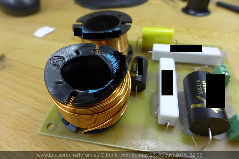

Und weiter geht es, ich habe mir die Frequenzweiche unter die Lupe genommen: Wie zu sehen ist wurde die Spule (ist im Kreis zur Trennung vom TMT) auch etwas warm, das Kunststoff wurde deformiert. Habe zuerst gedacht die Spule ist der Übeltäter, nach Messung mit meinem LCR Meter stellte ich fest, dass diese völlig im grünen Bereich der Herstellangaben liegt (Induktivität, DC-Widerstand).
Auch ein Folgeschaden durch den Alpha 6C?
Hab nach diesem Befund das andere JL-sat6 auch aufgeschraubt und die Frequenzweiche begutachtet. Schließlich sind die beiden Topteile 1:1 Aufgebaut und hingen auf demselben Endstufenkanal. Der Wickelkörper zeigt auch Anzeichen von leichter Verformung, aber eben nur Anzeichen und keine sofort ersichtliche Verformung.

Ich könnte mir auch vorstellen, dass der Attack zu lang eingestellt war und dass die Spule angeschlagen ist. Dadurch hat sich der Spulenträger verformt -> Schleifen - und den Rest kennen wir ja.
Die Frage warum das nur einem Topteil passiert ist, ist wohl schwerer zu beantworten, ich gehe davon aus, dass es sich um Glück handelt.
Kompressor ist immer gefährlich, weil dadurch oft so gefahren wird, dass wir am Dauerlimit sind.
Im Endeffekt kanns auch eine unglückliche Kombination aus allem gewesen sein...

Ich könnte mit aber vorstellen, dass die Peakleistung, auf die Du begrenzt hast, etwas zu niedrig ist. Du brauchst den Hub des Chassis, um die Wärme abzuführen. Dein Kompressor als RMS Limiter senkt Dir unter Umständen den Crestfaktor weiter ab, so dass Du einen hohen Wärmeeintrag in die Spule bekommst.

Ich vermute auch den Kompressor als Übeltäter. Der Komprimiert das ganze so stak das am Ende mehr Dauersignal anliegt. Und die Luftspule spricht Bände.

So eine warm gewordene Weiche hab ich ewig nichtmehr gesehen...
Eindeutig zu viel Leistung und fehlender Hub. Ich hab schon Chassis sterben sehen, die vom Besitzer für mehr Pegel höher getrennt worden sind... Jau das geht, bis zu einem Gewissen Grad... Dann war schicht im Schacht :-/
Warum der 2 Speaker überlebt hat: Evtl Serientoleranzen und mehr Kabellänge dran.
