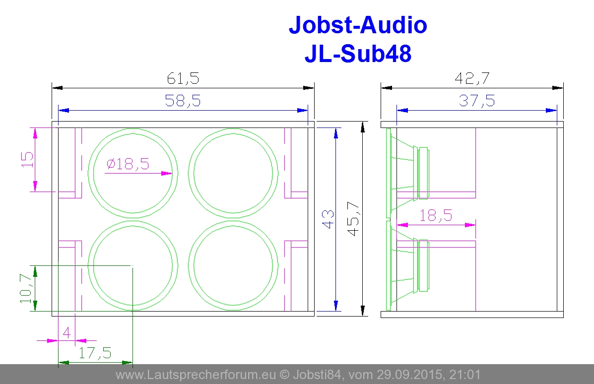

ich bin hoch zufrieden mit dem JL-sub28. Für ein neues Projekt benötige ich allerdings einen Subwoofer, der 2x4ohm hat.
Daher die Frage in die Runde, wer von euch mir einen Ratschlag geben könnte, wie man ein möglichst kompaktes Gehäuse mit 4x Monacor SP-8/150Pro hinbekommt mit gleicher oder ähnlicher Abstimmung wie dem JL-sub28.

Vorgegebene Maße wären:
Breite: 61,5 cm
Höhe & Tiefe: keine Vorgabe, aber lieber tiefer als hoch.
Würde mich freuen, wenn mir jemand helfen kann.

Bittesehr
Natürlich geht's auch anders....
Einhalten:
Nettovolumen von 94 Liter
Portfläche: 240 cm²
Portlänge: 18,5 (Gesamt inkl. Schallwand 20cm)
Port muss an 2 Wänden abschließen (z.B. Seite + Boden)
Soll der Port an 3 Wänden abschließen, circa 5-10% Länge abziehen.
Da ich keine Lust auf schätzen habe, und das so recht 1:1 mit dem JL-Sub28 wird, habe ich die Ports gelassen wie im Original.

Besten Dank für das agbefahren-ultra-schnelle Feedback. Entweder du hattest das schonmal gezeichnet, oder du bist einfach nur schnell
Würde das ganze in etwa dann so mal bauen.

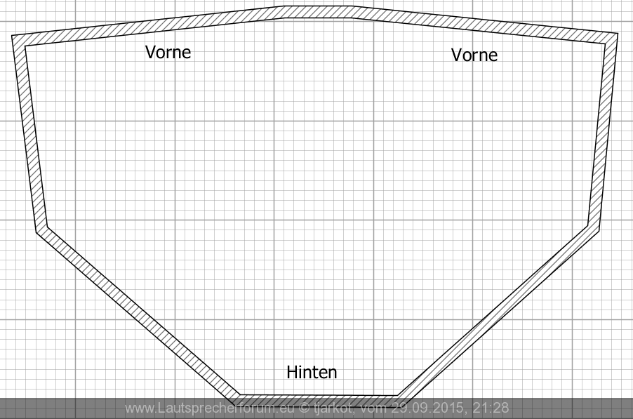

Hat es einen Nachteil, wenn ich die Schallwand nach links und rechts leicht anschräge? Hab mal eine Draufsicht von meiner Idee beigefügt.
Die komische Form ergibt sich, weil es damit geometrisch besser aufs Fahrrad passt

Anschrägen stellt im Bass kein Problem dar.

Nö, das ist relativ egal. Bloß aufpassen, dass der Knick in den Seitenwänden nicht zu nah an den Enden der BR-Ports ist. Ich würde wenigstens 10cm Abstand lassen.

Aus konstruktiven Gründen würde ich den Port nun doch durchgängig machen (also abschließend mit 3 Wänden).Jobsti84 hat geschrieben:Bittesehr
Einhalten:
Portfläche: 240 cm²
Inklusive Schallwand wäre die Länge dann 18,2cm.
Passt das so?

Auch mit viel Erfahrung bleibt das mit den 5-10% 'ne Schätzung. Eigentlich gehört da mal drüber gemessen. Und auch die Rechnung is Falsch. Von 20cm 5% abgezogen und noch die 1,5cm Schallwand abgezogen ergibt 17,5cm, zieht man 10% ab sind's noch 16,5cm. Irgendwo dazwischen wird's vermutlich liegen.

Danke für die Rückmeldung. Ich baue mit 12mm MPX, daher die anderen Maße. Und es wird auch kein 4x8er sondern zwei 2x8er.Flashy hat geschrieben:Auch mit viel Erfahrung bleibt das mit den 5-10% 'ne Schätzung. Eigentlich gehört da mal drüber gemessen. Und auch die Rechnung is Falsch. Von 20cm 5% abgezogen und noch die 1,5cm Schallwand abgezogen ergibt 17,5cm, zieht man 10% ab sind's noch 16,5cm. Irgendwo dazwischen wird's vermutlich liegen.
Gruß Stefan
Wenn's fertig ist, werde ich mal versuchen zu messen.
