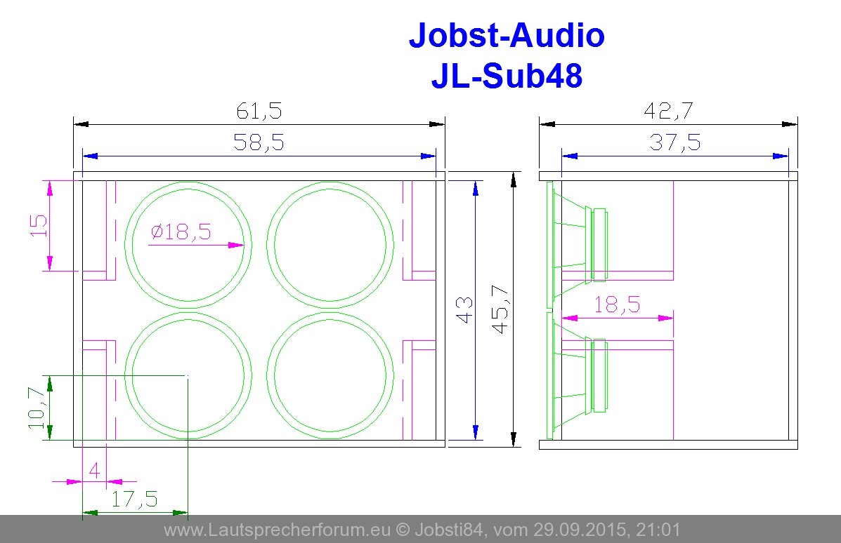

Bittesehr
Natürlich geht's auch anders....
Einhalten:
Nettovolumen von 94 Liter
Portfläche: 240 cm²
Portlänge: 18,5 (Gesamt inkl. Schallwand 20cm)
Port muss an 2 Wänden abschließen (z.B. Seite + Boden)
Soll der Port an 3 Wänden abschließen, circa 5-10% Länge abziehen.
Da ich keine Lust auf schätzen habe, und das so recht 1:1 mit dem JL-Sub28 wird, habe ich die Ports gelassen wie im Original.
Einhalten:
Portfläche: 240 cm²

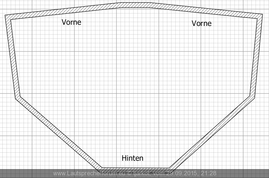

Hat es einen Nachteil, wenn ich die Schallwand nach links und rechts leicht anschräge? Hab mal eine Draufsicht von meiner Idee beigefügt.
Die komische Form ergibt sich, weil es damit geometrisch besser aufs Fahrrad passt
Würde das ganze in etwa dann so mal bauen.
Eine Frage aber noch:

Hab das vorhin flott zusammen gekritzelt beim Feierabend-Kaffee
Anschrägen stellt im Bass kein Problem dar.
Flashy
- Beiträge: 301
Re: Aus JL-sub28 soll JL-sub48 werden.
Nö, das ist relativ egal. Bloß aufpassen, dass der Knick in den Seitenwänden nicht zu nah an den Enden der BR-Ports ist. Ich würde wenigstens 10cm Abstand lassen.
