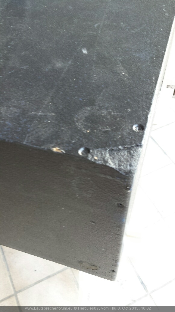

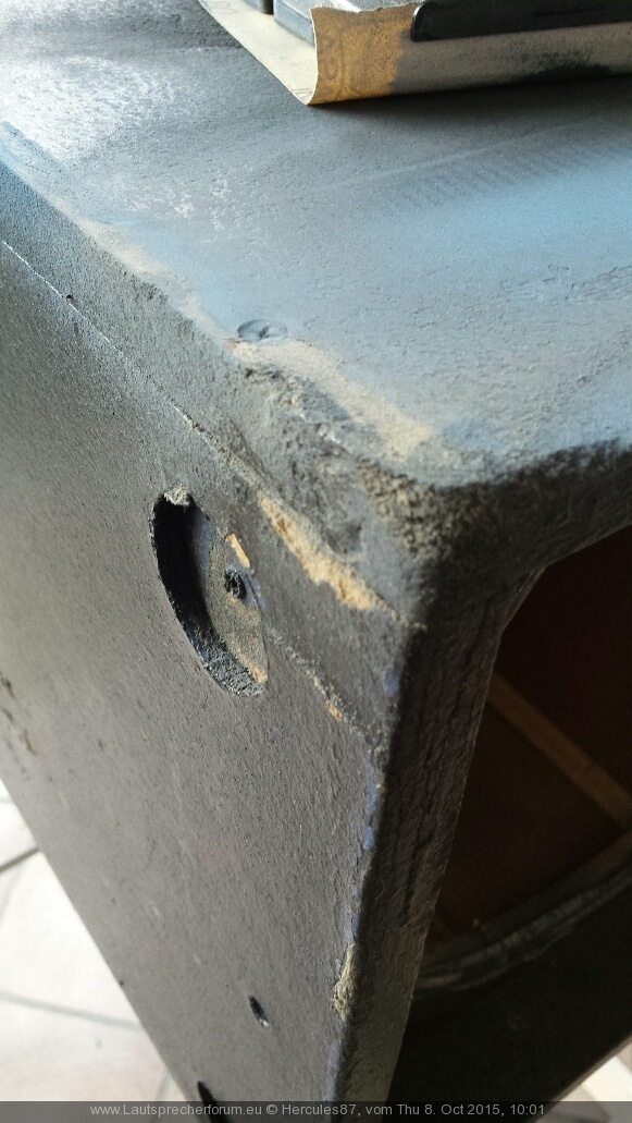

Gehäuse waren schon ziemlich abgerockt, deshalb hab ich sie gespachtelt und neu lackiert.
Als Spachtel habe ich eine 2K Polyester Feinspachtel verwendet.

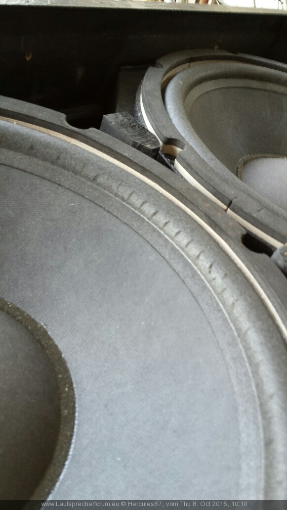

Beim Entfernen der Gitter musste ich feststellen, dass wohl die Chassis öfter dagegen gedonnert sind.
Beschädigungen sind jedoch nur leicht an der Oberfläche zu erkennen.
Anschließend abgeschliffen und die Kanten angefaßt.

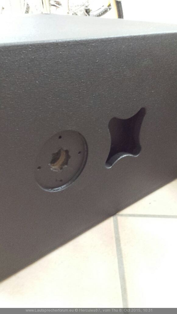

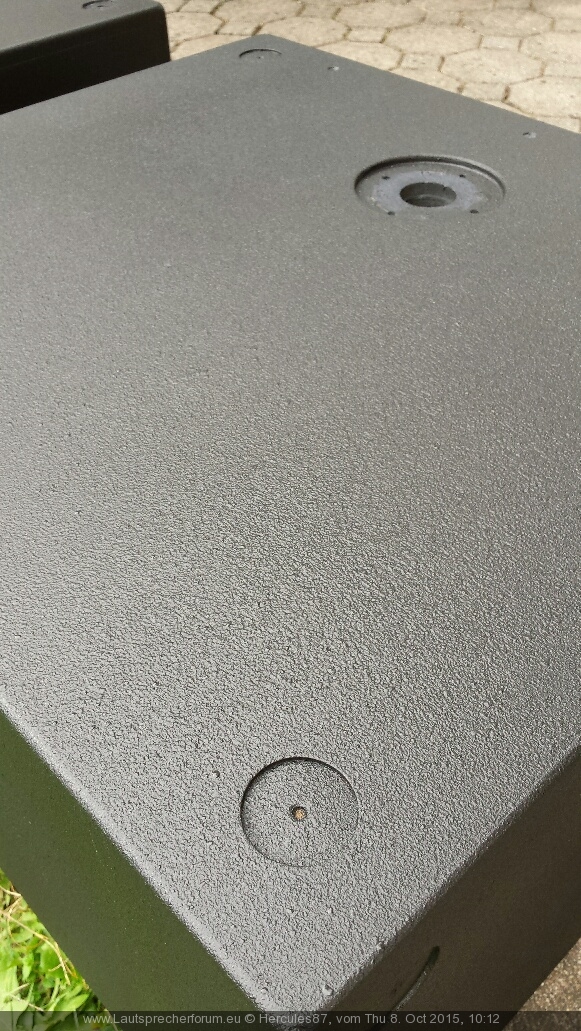

Danach 2x mit Warnex gerollt und 2x gespritzt. War echt überrascht, wie gut das geht!! :toptop:
Jetzt sehen sie wieder top aus!

Scheinbar ist der Platz für die Chassis knapper als beim Original oder die machen mehr Hub. Dachte der Platz reicht.
Aber gut zu wissen, so kann man denen evtl mal ein paar mm mehr platz gönnen (Gitter noch gerade?)

Hab die Gitter jetzt ca. 5mm weiter nach vorne verlegt. Somit dürfte das "Problem" behoben sein.
So sehen sie jetzt fertig aus:
