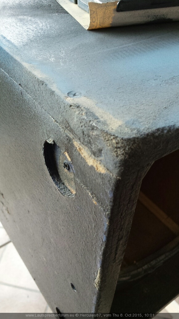

Ich schreibe mal einen kurzen Bericht über die Aufbereitung meiner kürzlich erworbenen LMB 212 Subs.
Gebaut wurden sie in 16mm MDF. Bestückung ist Thomann.

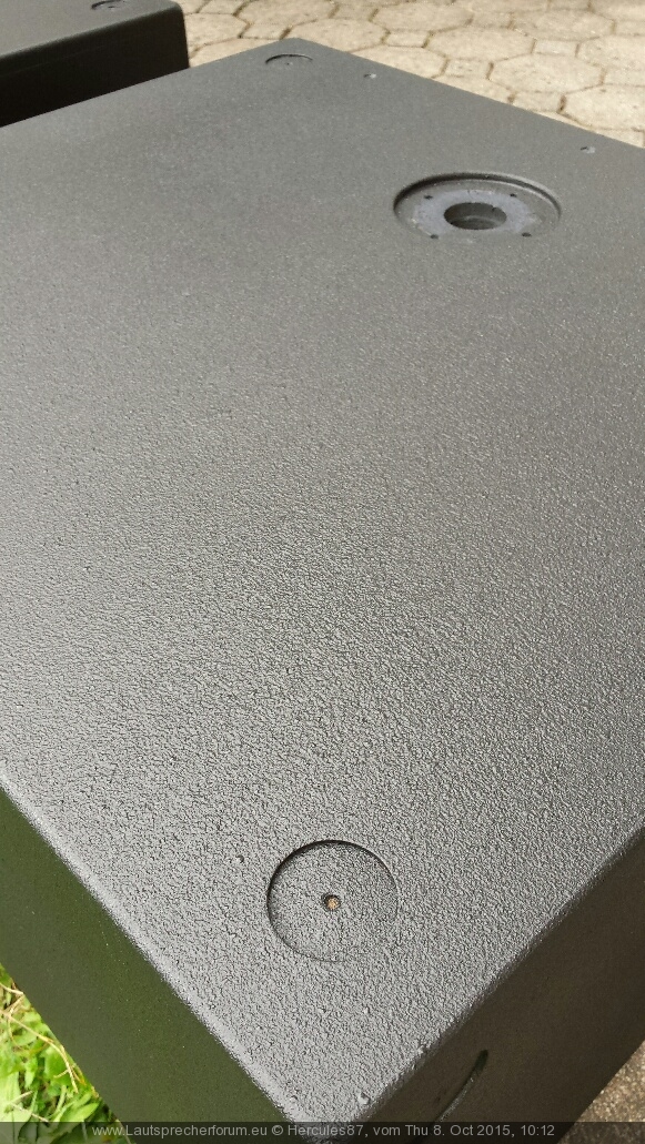

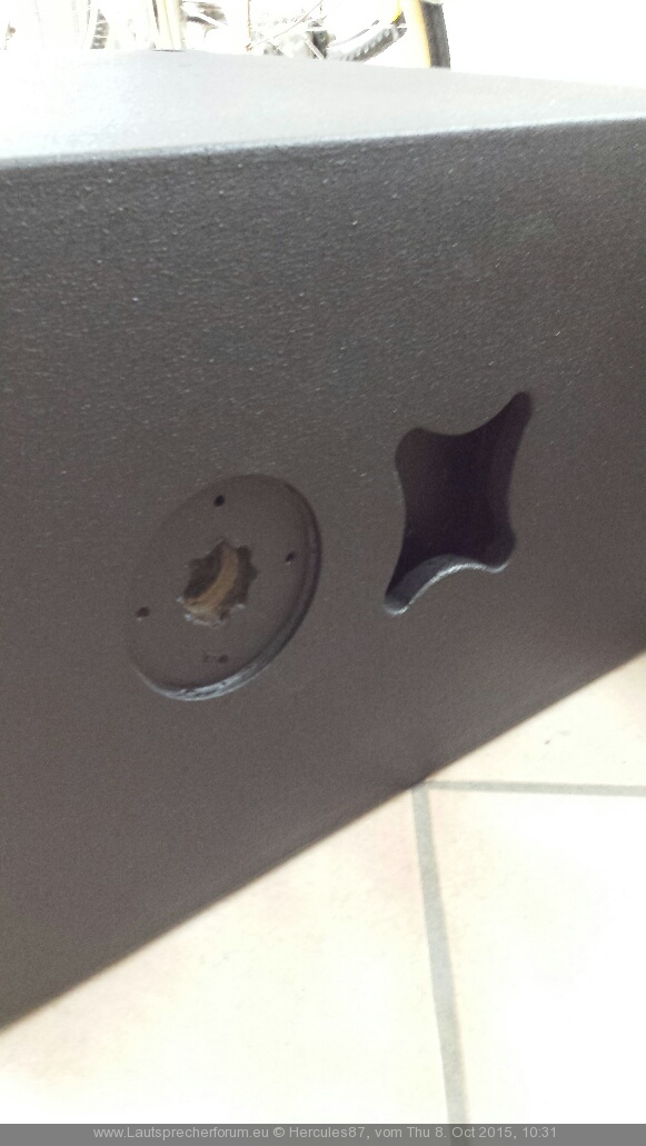

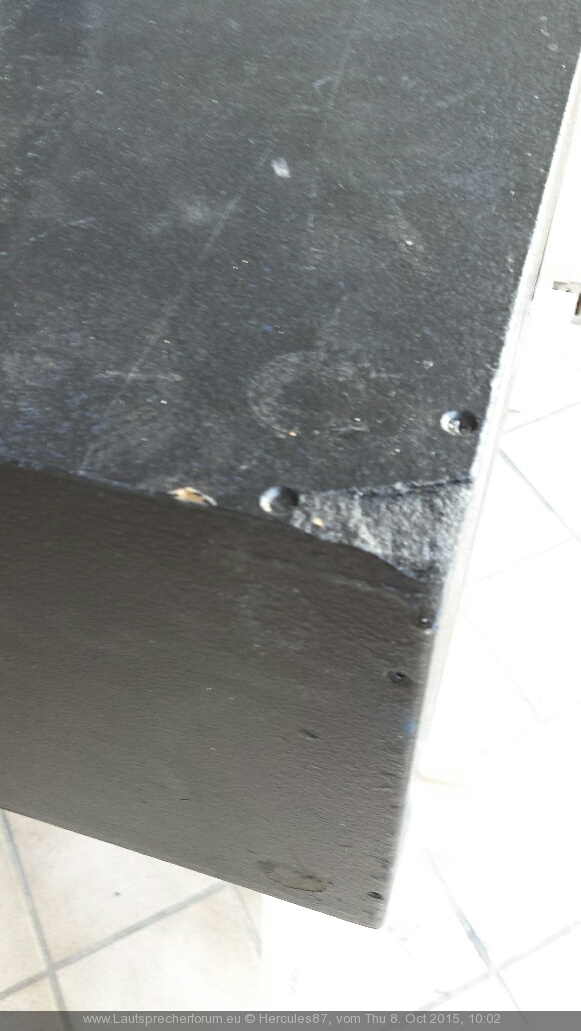

Gehäuse waren schon ziemlich abgerockt, deshalb hab ich sie gespachtelt und neu lackiert.
Als Spachtel habe ich eine 2K Polyester Feinspachtel verwendet.

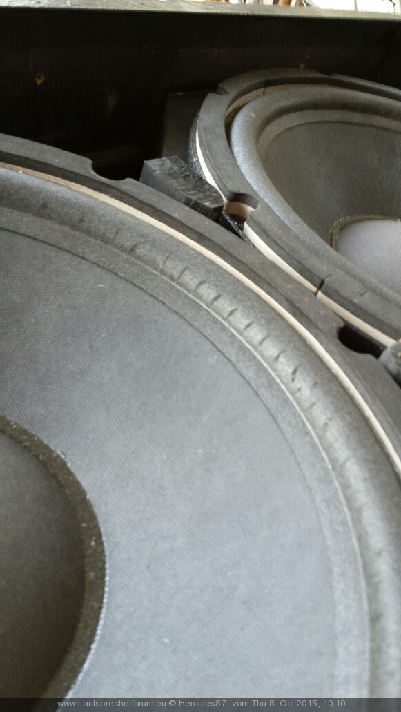

Beim Entfernen der Gitter musste ich feststellen, dass wohl die Chassis öfter dagegen gedonnert sind.
Beschädigungen sind jedoch nur leicht an der Oberfläche zu erkennen.

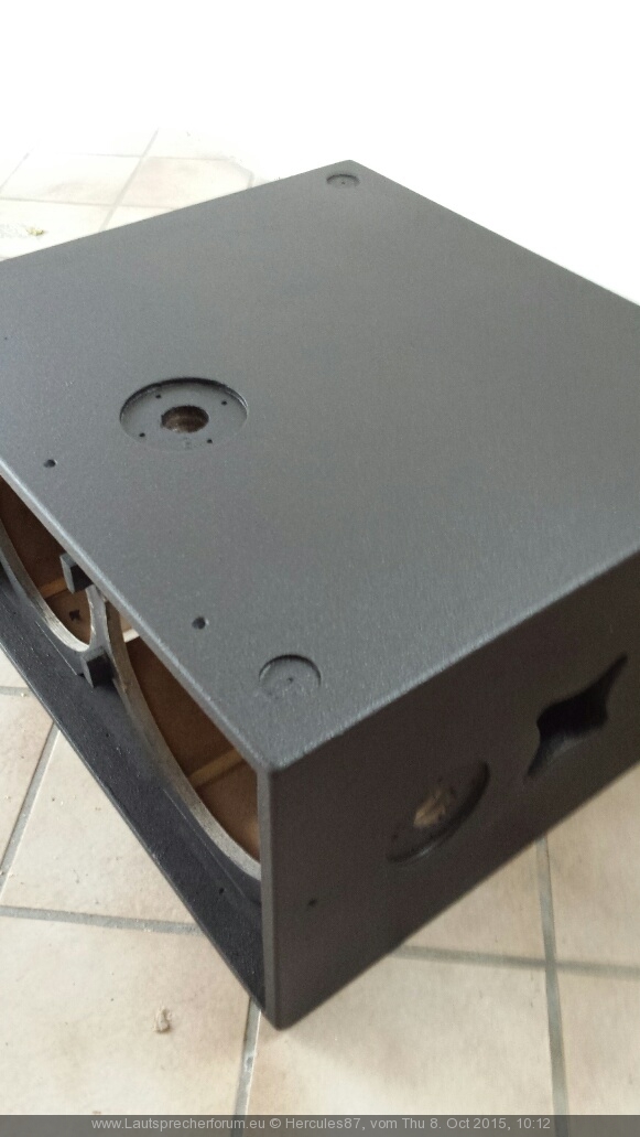

Anschließend abgeschliffen und die Kanten angefaßt.

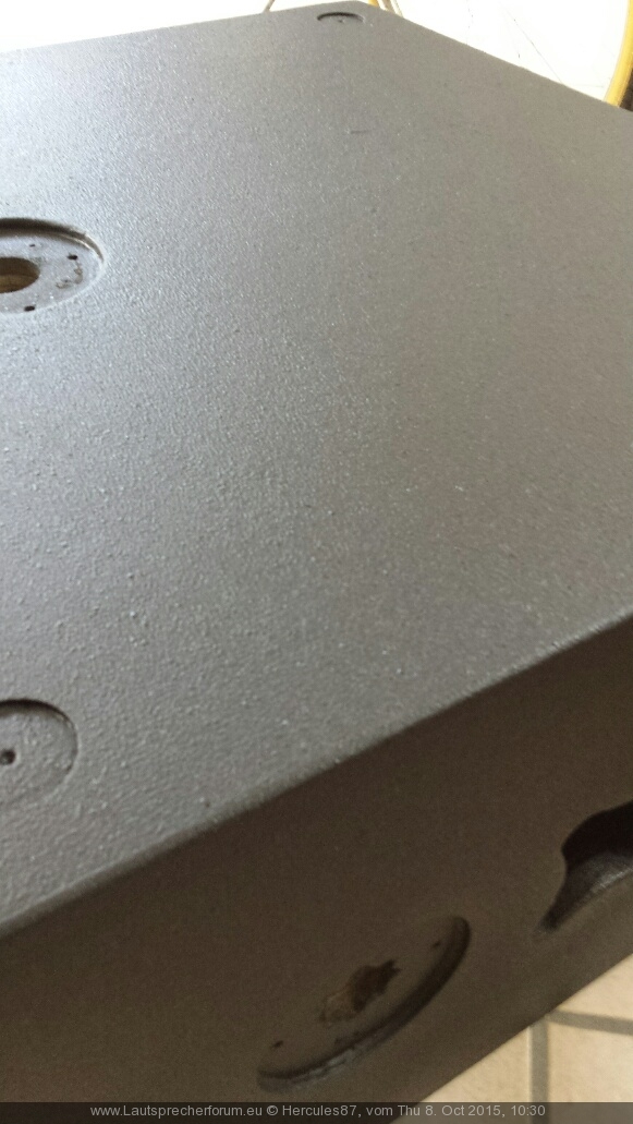

Danach 2x mit Warnex gerollt und 2x gespritzt. War echt überrascht, wie gut das geht!! :toptop:
Jetzt sehen sie wieder top aus!

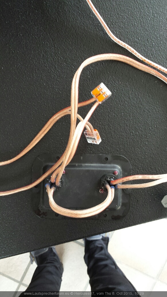

Achja, die Verkabelung habe ich auch noch gleich auf 4-polig geändert.

Hab die Gitter jetzt ca. 5mm weiter nach vorne verlegt. Somit dürfte das "Problem" behoben sein.

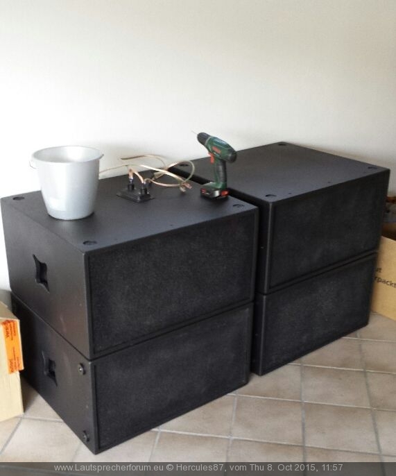

So sehen sie jetzt fertig aus:
Beitrag von Severin Pütz »
Meine alten ;-) haben leider mehr gelitten als geplant, aber sehen jetzt super aus, toll gemacht
