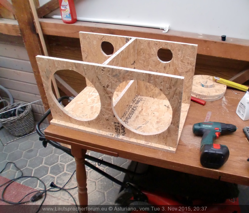

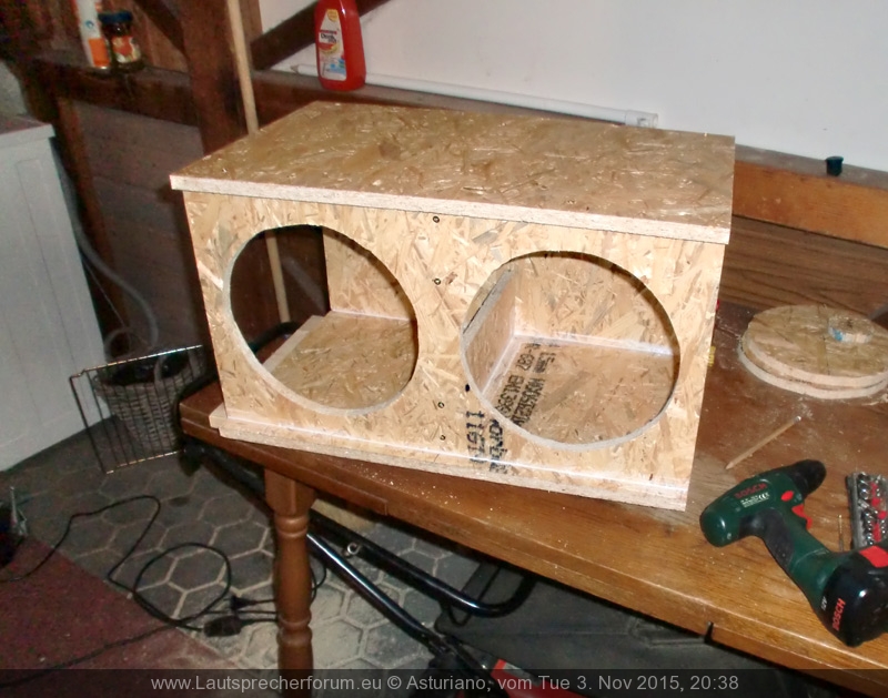

..soo der Bau hat begonnen...das mit dem 1. Mal Kreissäge hat gut geklappt, jedoch hat der nette Obi-Mitarbeiter nicht alles 100% rechtwinkelig gemacht...grummel...da werd ich um ein bisschen rumschleifen nicht drum herum kommen :D
#23
Beitrag von Asturiano »
SO Tageswerk für heute fertig.
Morgen bevor ich die Seitenwände mache noch die EInschlagmuttern für die CHassis und die LS-Gitter reinmachen,
Handschaleneinbau aussticheln
Terminal aussticheln
und evtl. schon anfangen mit Filz zu bekleben...
Muss erst mal den Fehler vom Obi-Arbeiter korrigieren, da sind an einer Seite 1mm zuviel und auf der anderen Seite ca. 2 mm zuwenig, aber nur an einer Ecke....mal schauen wie ich das beibekomm...
Wie man sieht, hab ich mit den Bassreflexöfffnungen angefangen..das 1. iss noch ein bisschen krumm, dann gings.. am besten sind die CHassislöcher geworden, da der Radius viel größer war als bei den Basslöchern, das geht einfacher :D
