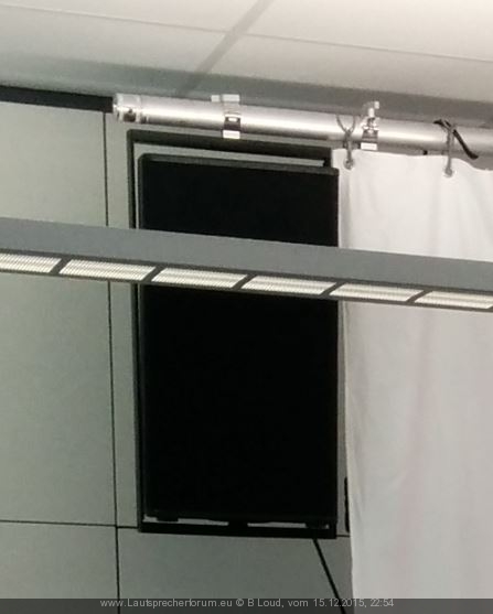

Hier was für den geübten Pfuscher. Safety natürlich nicht Vergessen!
Hier kann man jede Box die 12 Zoll oder Kleiner ist einfach rein stellen da eine 35mm Aufnahme vorhanden ist.
Und wie immer gilt, eigene Konstruktion geht auch auf Eigene Verantwortung wenn was passiert! Sollte jedem bewusst sein.
Auf dem Bild ist es zufällig sogar eine MT1214.

B-Louds Lösung halte ich, mit zusätzlichem Safety für sehr elegant.
Dagegen das Gehäuse zu Modifizieren wenn Front, Volumen und BR-Kanäle gleich bleiben spricht nichts. Es gibt viele Gelegenheiten wo Trapezgehäuse praktischer sind wenn die Boxen nicht als Monitor verwendet werden. Wenn die akustischen Parameter gleich bleiben, bleibt die Box, bis aufs Handlich, nahezu die gleiche.
Dementsprechend spricht auch nichts dagegen, sollten die Inneren Verstrebungen geeignet sein, den Thomann-Bügel zu verwenden.
