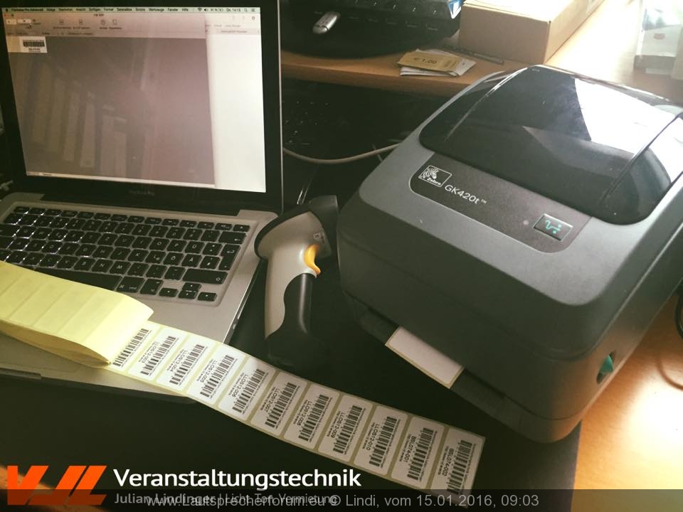

Ich verwende für meine Etiketten einen Thermotransfer Drucker von Zebra. Die Etiketten sind recht haltbar, in allen Größen zu bekommen und relativ Günstig. Nachteil ist zunächst der im Gegensatz zum Brother QL500 deutlich höhere Anschaffungspreis. Ich habe allerdings den Kauf bis jetzt nicht bereut und bin gefühlt mit den Brother und Dymo Druckern nicht warm geworden.
Wir verwenden die etwas größeren Zebra Drucker auch bei mir in der Arbeit (großer Automobilzulieferer). Auf den kleinen Zebradrucker bin ich über meine Freundin aufmerksam geworden, dort wird er für die Artikelauszeichnung verwendet.
Der Zebra hat m.E. den Vorteil, dass er als normaler Drucker erkannt wird und man mit jedem Programm in irrer Geschwindigkeit drucken kann. Ich verwende als Lager/Rechnungs/Artikel/Kassensoftware eine selbstgestrickte Filemaker-Datenbank und kann daraus direkt die Etiketten entsprechend drucken.
Als Etiketten kommen bei mir 2x1Zoll Etiketten zum Einsatz, dort ist entsprechend Firmenname, Barcode & Artikelnummer & Internetadresse vermerkt. so kann man bei Bedarf über die Internetadresse an alle Daten kommen und ich muss keine Monsteretiketten erzeugen. Diese große lässt sich auch Perfekt auf ein Kabel aufbringen und mit Schrumpfschlauch sichern. Ursprünglich hatte ich auch noch deutlich größere Etiketten mit Firmenlogo usw. geplant, die kleinen reichen aus. Beim Logo gibt es dann immer noch das Problem mit den Farben, die gehen nämlich mit den herkömmlichen Eikettendruckern nicht.
