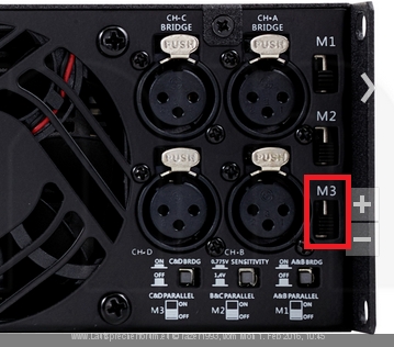

Wenn ich bei der TSA4-1300 an Kanal 3 & 4 jeweils einen/zwei Bässe in Mono hängen will,
dann kann ich ein Mono Bass Summensignal an Kanal 3 einspeisen und Schiebeschalter C betätigen.
Dann haben mit einem Eingangskabel Kanal 3 & 4 jeweils das gleiche intern zusammengeführte Signal.
Regeln kann ich dann die Bässe einzeln über die LS Regler?
#363
Beitrag von junky88 »
Das wäre kontraproduktiv. Du würdest damit die zwei Kanäle brücken und die Lautsprecher damit gegenphasig betreiben.
Du könntest einfach aus dem Ausgang C nochmal ein ein kurzes Kabel in den Eingang D führen. Dann wäre alles gut und hättest das Ergebnis, dass du möchtest.
Edit: Wie im folgenden Thread schon richtig festgestellt wurde, ist das quatsch, da ich in der Anleitung an der falschen Stelle gelesen hab.
Zuletzt geändert von junky88 am 1. Feb 2016 13:39, insgesamt 1-mal geändert.
Burning for Sound
#364
Beitrag von razer1993 »
junky88 hat geschrieben:Das wäre kontraproduktiv. Du würdest damit die zwei Kanäle brücken und die Lautsprecher damit gegenphasig betreiben.
Bitte lies das Manual bevor du hier was in den raum wirfst was nicht stimmt. C&D BRGD wäre da die Taste für den Bridge Modus welcher hier nicht gebraucht wird und er auch nicht von gesprochen hat weil er einen Schiebeschalter gemeint hat.
Zumal gibt es bei der 4-1300 auch keinen Ausgang C.
Wenn du bei einer TSA4-1300 Kanal 3&4 (C&D) mit dem gleichem Signal versorgen willst musst du den Schalter M3 betätigen.
Dann liegt das Signal auch bei Kanal D an und du kannst auch mit dem Poti vorne regeln.
