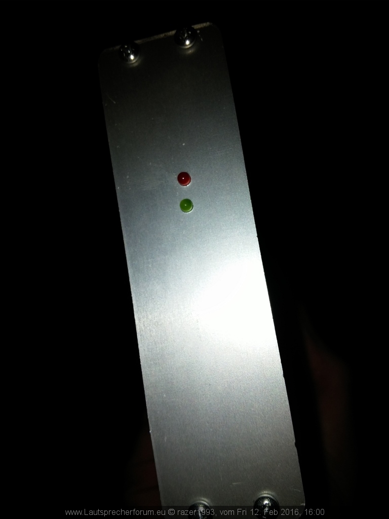

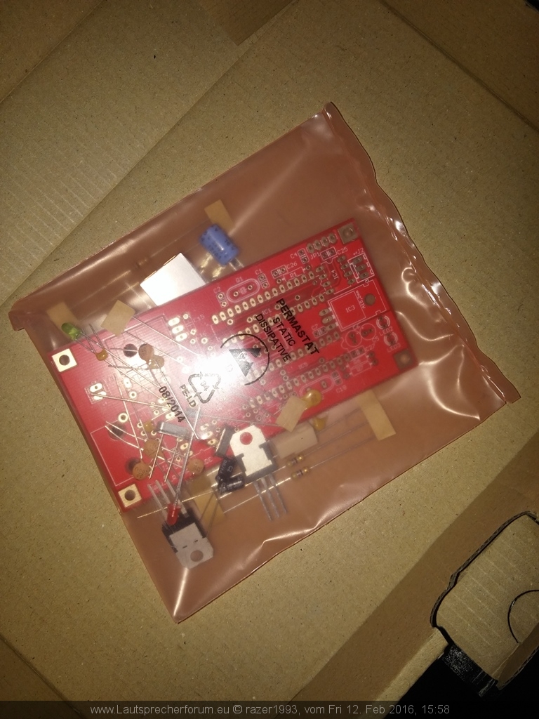

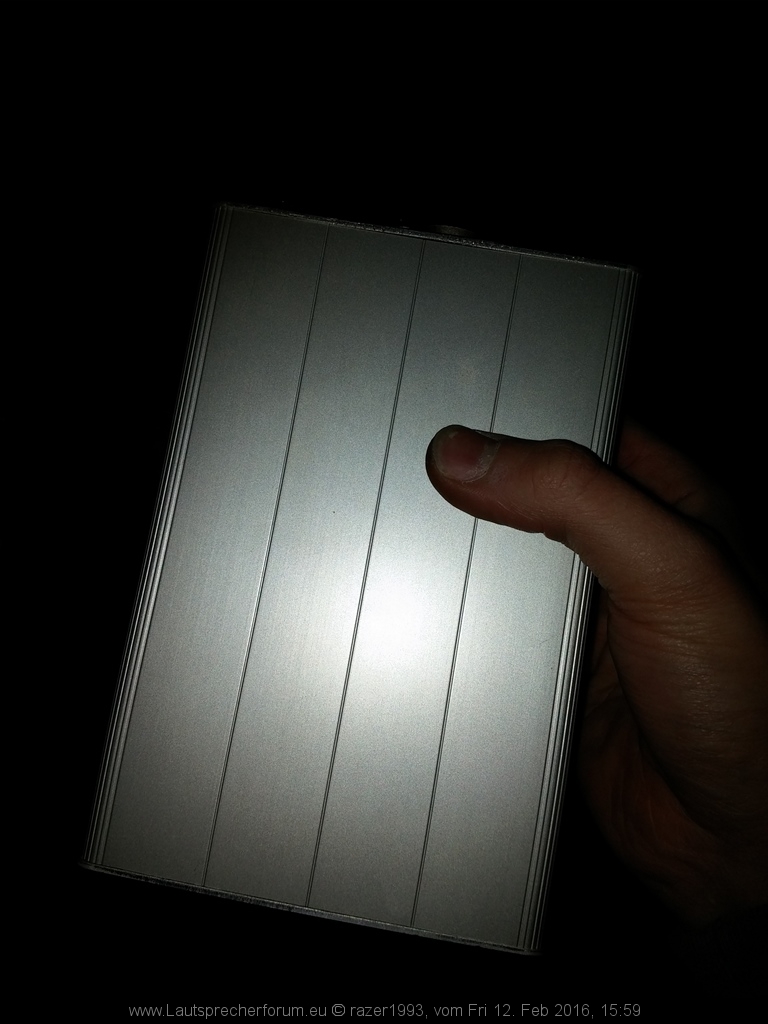

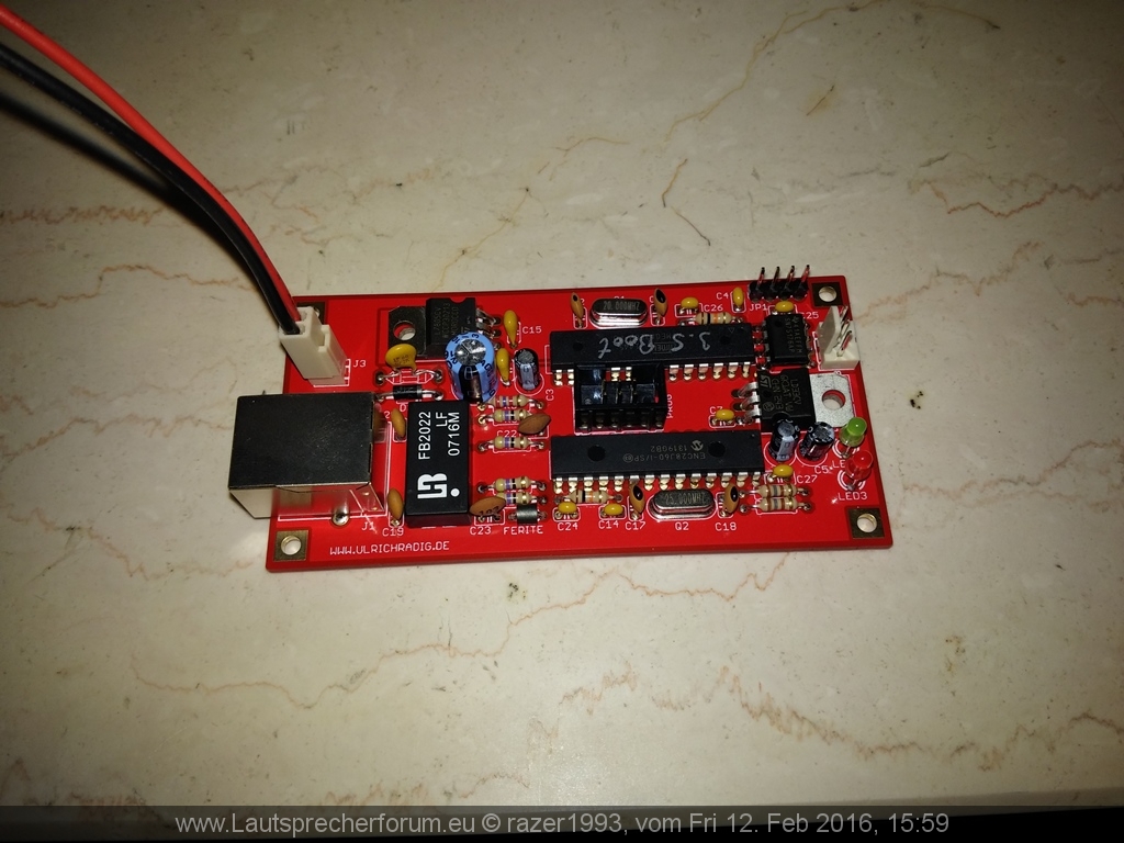

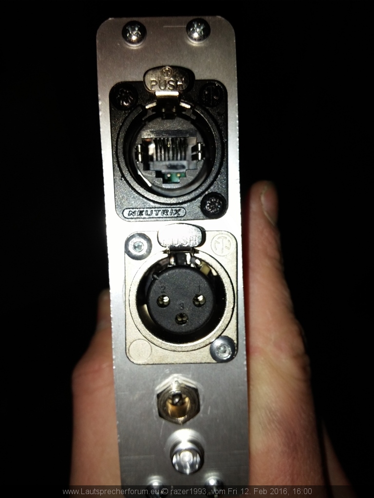

So sah das ganze bei mir aus.
Hätte auch sauberer sein können aber hatte das Gehäuse grade über und musste für das WE einsatzbereit sein
