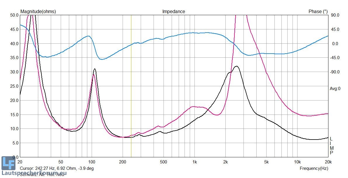

Vergleich Impedanz:

Mit der neuen Weiche klingt die Box gleich viel angenehmer, weniger spitz obenrum, nicht so aufdringlich und kreischt auch weniger.
Zudem wird durch die Tiefere Trennung das Abstrahlverhalten besser.
Der Frequenzgang hätte noch schöner ausfallen können, allerdings wird dadurch die Phase schlechter,
wobei sie jetzt schon net perfekt ist, allerdings gibt's so ne gute Auslöschung wenn der HT gedreht wird.
(ungeglättet, schaut's noch besser aus)
