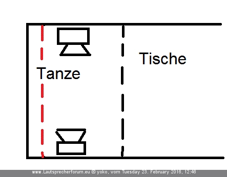

Ok - unvollständige Informationen, Nachtrag:
mit "Lautsprecher" meine ich einen Subwoofer unter einem Top.
Die stehen sich aufgrund der Platzverhältnis an der schmalen Seiten eines Raumes gegenüber:
Ich hoffe, die Skizze ist verständlich:
Abstand zur linken Wand ca. 3 m, zur rechten Wand ca. 18 m
Abstand "vorne" zu "hinten" etwa 7 m.
Dazwischen "Tanzzone" 6 x 4 m.
"rot" steht für eine Konsole die das stellen dort verhindert.
Also wenn ich euch jetzt da richtig verstehe: beste Lösung - beide Subs auf eine Seite und
sonst nix machen, korrekt ?
Beitrag von Mr_DnB »
Korrekt, wahlweise auch beide Tops (also alle 4 Lautsprecher auf eine Seite)
