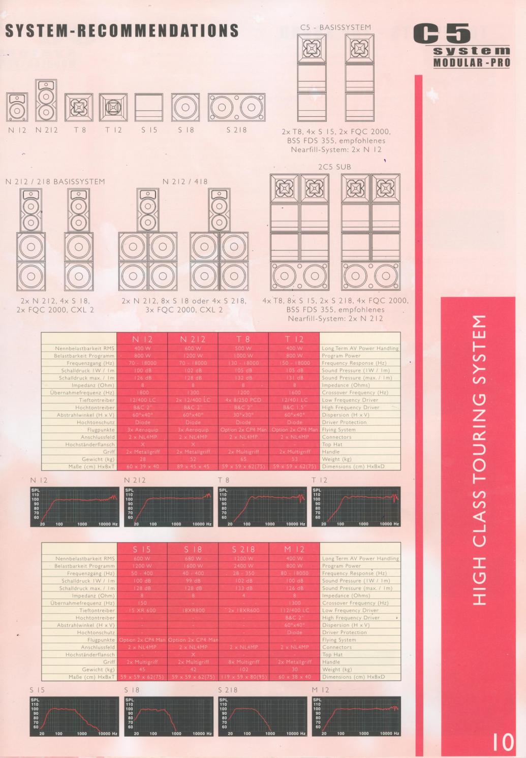

Ich habe nochmal geschaut, die wurden von Craaft verbaut (zusammen mit dem B&C DE 750): http://www.musiker-board.de/attachments ... pg.185359/
Gut, ist nur ein Prospekt, allerdings wird dort von 60°x40° gesprochen.
Das Horn steckt neben den N12 und N212 auch im Monitor M12, deckt sich also mit der Aussage von bauersound
