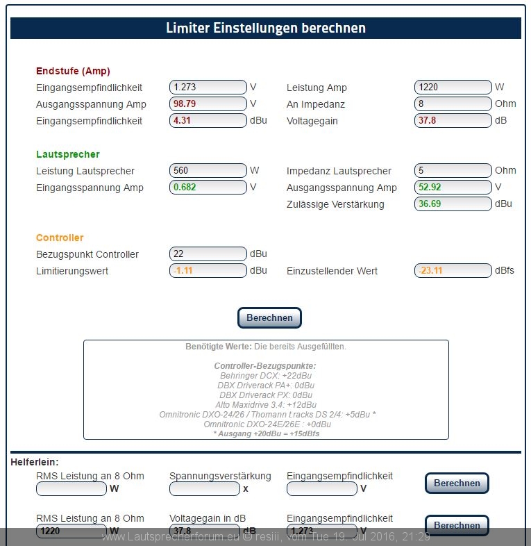

Hey,
ich hab mir, wie in meinem Thread gezeigt, 4x die Einzelversion LF-SUB112W gebaut.
Dazu kommt die Tage die TSA 4-1300 Endstufe.
Als Controller hab ich die DCX hier liegen und wollte mir für die Endstufe die Limitereinstellungen berechnen. Bevor ich mir irgendwas zerschieße würde ich mich freuen wenn mal jemand kurz drüberschauen kann ob das so passt:
Hier noch die dazu relevanten Werte aus der Anleitung der Endstufe:
Last-Impedanz: 8 Ω
Nenn-Ausgangsleistung (THD ≤1%, 1 kHz): 4 × 1220 W
Spannungsverstärkung: 37,8 dB
Freu mich über jede Hilfe

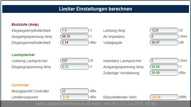

Re: LF-Sub212W - 2x Thomann 12-280/8W Subwoofer (JM-sub212)
Eine Sache hab ich schon gesehen, die Eingangsempfindlichkeit hatte ich unten mit den Hilfstools berechnet. Wenn ich das Manual jetzt aber richtig lese muss ich das fest auf 0,775 V oder 1,4 V setzen? Wofür entscheide ich mich da und warum?
Irgendwie ist das alles für mich nur böhmische Dörfer. Wahrscheinlich mangelt es einfach an Grundverständnis was es mit den jeweiligen Werten auf sich hat
Bei 1,4V ist soweit ich mitbekommen habe das Rauschen geringer da ein höherer eingangspegel gebraucht wird für die gleiche ausgangsleistung, während der Pegel des Rauschens (Brummspannung) gleich bleibt. Den Pegel kann der dcx relativ rauschfrei verstärken.
Hoffe man versteht es einigermaßen
FG Marc
FG Marc
Danke für die Antwort Marc, das war verständlich
Heißt wenn ich dann mit 1,4V Arbeite setz ich im Rechner auch entsprechend die Eingangsempfindlichkeit auf 1,4 und komme dann auf folgendes:
Passt das so?
Passt das so?
