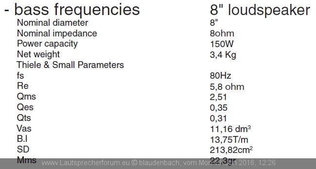

Anbei die Daten des Originalchassis:

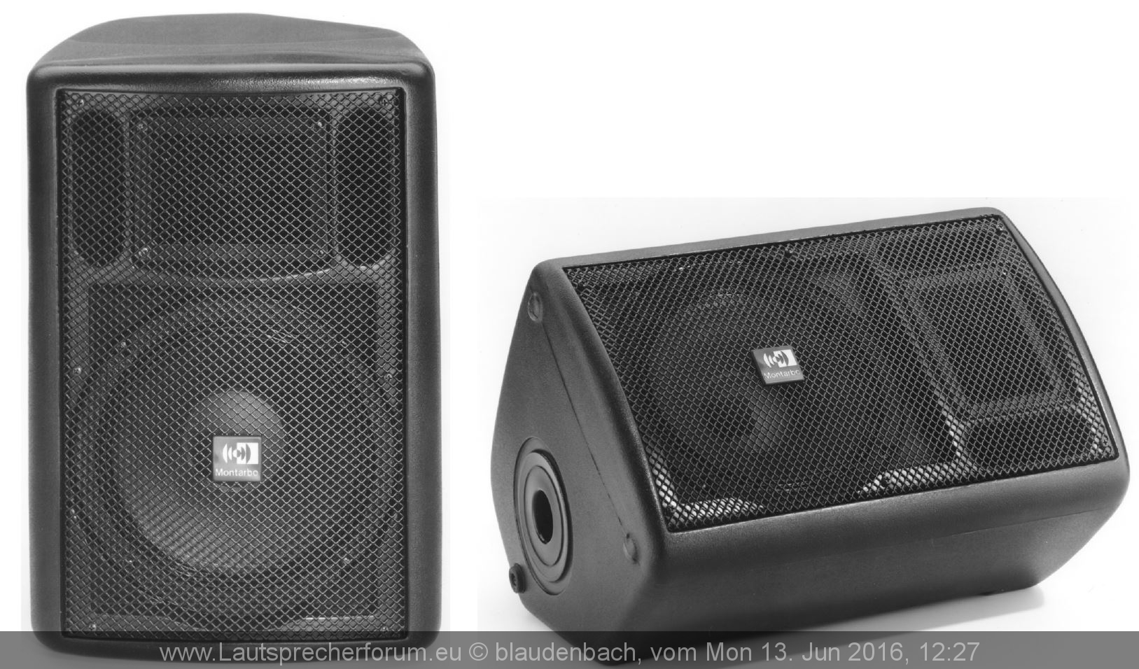

und noch ein Bild der Boxen:
Beim Stöbern ist mir der Sica 8L2SL 8Ohm aufgefallen, der hat fast identische Werte. Mit den LS-Parametern bin ich nicht wirklich bewandert, daher die Frage an Euch. Machen sich geringe Abweichungen stark bemerkbar?
Habt Ihr noch Vorschläge bzw. Alternativen, was da eventuell noch passen könnte???
Es geht nur um die 8" Pappe.
