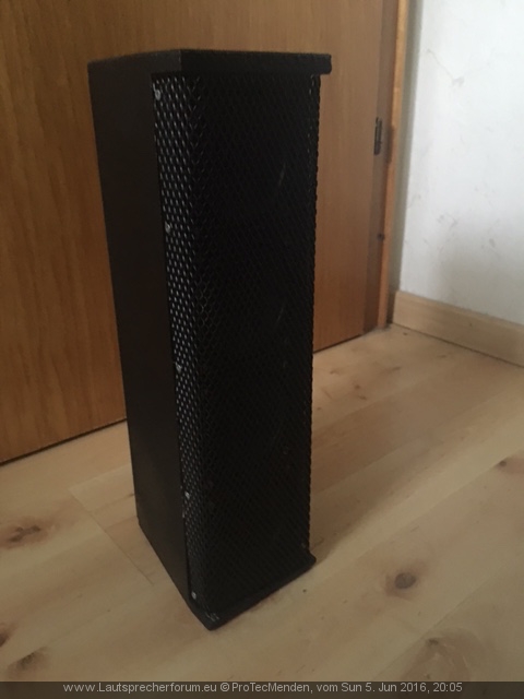

Hallo Bernd,
bist du mit der Kiste fertig? Gibt es schon Daten und Preise dazu?
MfG Felix
MfG Felix
- Beiträge: 1786
- Firma: BS-TEK
Re: Line Array / LA Stick
Hallo.
Ja und Nein.
Die Kiste mit den vier 4" Breitbändern ist fertig.
Spielt auch ganz ordentlich.
Allerdings habe ich entschieden noch einen Hochtöner hinzuzufügen.
Damit wird die Kiste dann ein sehr ernst zu nehmendes Beschallungswerkzeug.
Die 150mm die in der Höhe dazukommen, machen die Kiste eher noch "schlanker".
Ja und Nein.

Jo, kling echt interessant. Kannst du abschätzen, was die Kiste später als Bausatz kostet?
Gruß Felix
Gruß Felix
- Beiträge: 1786
- Firma: BS-TEK
Hallo.
Schön, dass Interesse da ist.
Ich gehe von ca. 160 Euro inkl. Fertigweiche aus.

Kannst du mir sagen, warum du dich noch für den Hochtöner entschieden hast? Nutzt denselben Treiber ja auch einzeln als BS.4 ohne Hochtöner.BERND_S hat geschrieben:Hallo.
Ja und Nein.
- Beiträge: 1786
- Firma: BS-TEK
Ganz einfach, weil die Kiste mit den vier Breitbändern so laut ist, dass man sie mit 8-10" Tops vergleichen kann.
Und wenn wir das Feld der Sprach/Kleinbeschallung verlassen ist durchaus erwünscht, dass das gesamte Frequenzspektrum wiedergegeben werden kann.
Zumal die Abstrahlung im Hochton durch den zusätzlichen Hochtöner deutlich besser wird.
- Beiträge: 148
Moin Bernd,BERND_S hat geschrieben:Ich hatte Auslöschungen bei gleichmäßiger Anordnung.
sehr spannend!
Könntest Du eine Vergleichsmessung hoch laden, wo man den Unterschied der axialen vs der versetzten Anordnung sieht?!
Welcher Hochtöner wird in der finalen Version eingesetzt?
Danke schon mal!
- Beiträge: 1786
- Firma: BS-TEK
Die Vergleichsmessung habe ich nicht gespeichert, tut mir Leid.
Hochtöner wird wohl ein Sica 76.26 am 119x119mm Horn.
- Beiträge: 148
ok, schade dass keine Messungen mehr da sind, trotzdem danke!BERND_S hat geschrieben:Die Vergleichsmessung habe ich nicht gespeichert, tut mir Leid.
Treiber 9442 also, am radial Horn, das macht ja recht eng, ab welcher Frequenz wirst Du das grob eintrennen, sprich wann machen die 4" horizontal den Winkel vom 7032?
Grüsse.
