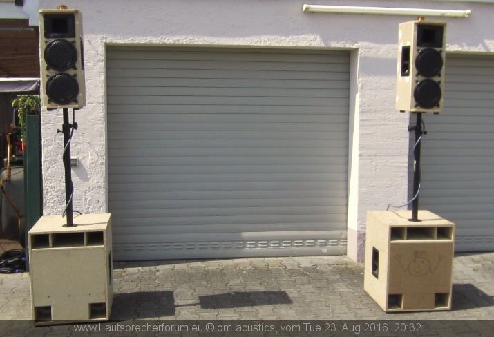

Guten Tag,
wir habe für den Kenford 15 einen Doppelt ventilierten Bandpass entwickelt. Allerding für zwei Kenford 15 in Compound face to face in einem Gehäuse.
Damit wurde das einigermassen klein und betriebsicher.
Laut gehen Sie auch, schön ist natürlich was anderes...aber das war ja auch nicht das Requirement.
Zwei Prototypen in Rohspan stehen in 68259 Mannheim, wenn Interesse besteht könnte die für kleines Geld den Besitzer wechseln.
Passende Tops (2x8" Kenford + Kenford COMP34) und Amping ( 2x TA-1500 (PSE-SM1400 in 3HE + LD System DSP) gäbs auch noch ;-)
LG Sven

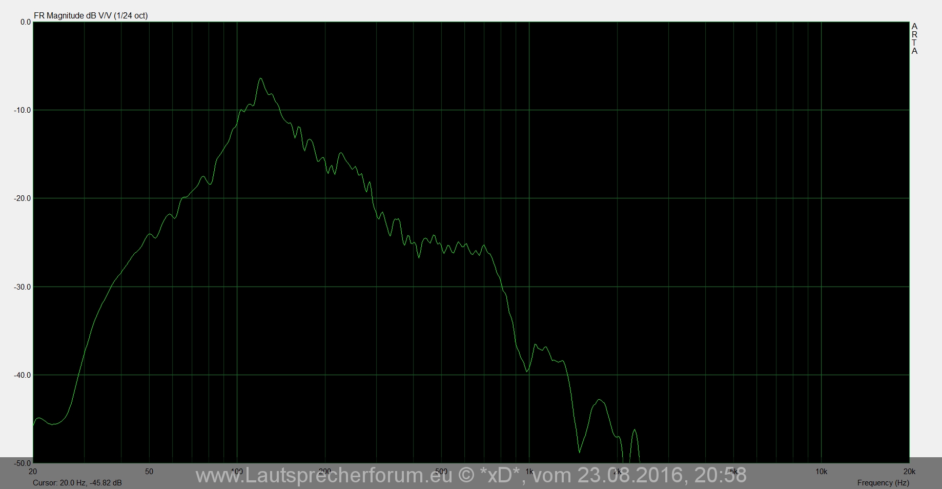

Ich habe vorhin mal eben die bisherigen "Bässe" vermessen:
Nicht wundern, das ist alles richtig so - nix defekt. Alle Daten wie auch der gemessene Frequenzgang stimmen exakt mit den Angaben überein. Die Anlage stammt aus den 90ern und kommt von einem Deutschen Hersteller, der hauptsächlich in der Tanzmucker-Riege vertreten war und dann irgendwann auch ein recht prominentes Disco-System abgeliefert hat.
"Besser" wie bisher muss es also nur insofern sein, dass eine laute Frequenz rauskommt, die zumindest irgendwas mit Bass und nicht nur mit Mulm zu tun hat und das am besten noch etwas lauter als bisher, sodass das Chassis zumindest eine Weile lang überlebt.

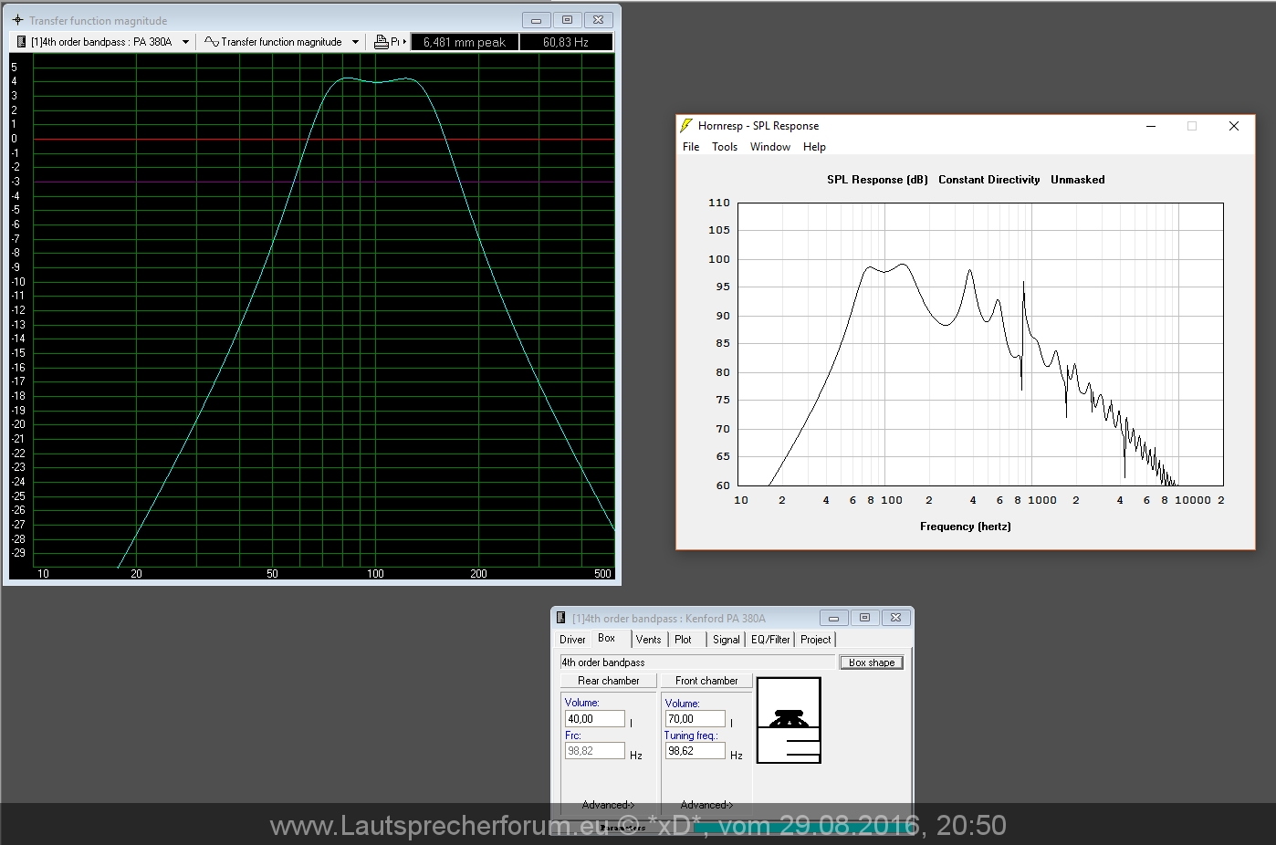

Nach mehreren Versuchen zeigt sich, dass Hornansätze im Singlebetrieb keinen Nutzen bringen, die sich mit gleichmäßigen Öffnungen nicht auch mit weniger Aufwand erzielen lassen.
Im Hinblick darauf, dass kein vernünftiger Lowcut für die Kisten zur Verfügung steht, habe ich mich nun für einen einseitig ventilierten großflächen (1300cm²) BP entschieden - so wird auch bei unschönen Signale schlimmeres vermieden. Das Chassis wird mit dem magnet nach außen verbaut, so ist auch eine gewisse Kühlung gegeben. In etwa so:
Hornresp und WinISD sind sich ganz gut einig - lediglich beim Hub gehen die Meinungen recht deutlich auseinander - 7mm klingt aber irgendwie realistischer als 18mm.
Der Buckel beim gezeigten 12" Bass lässt sich übrigens auf die passive Frequenzweiche zurückführen. Der Bass wird neu mit dem 12-280/8-W bestückt und erhält eine neue Frequenzweiche, die weniger stark buckelt und vor allem wesentlich tiefer trennt, dann gibt das auch ein kleines&feines System.

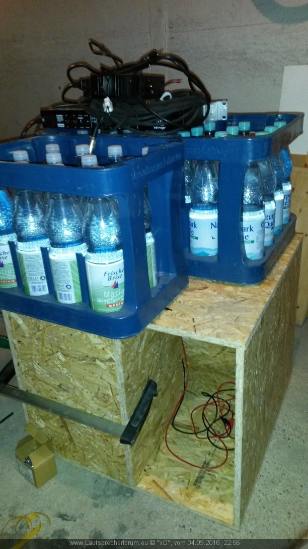

Der Prototyp ist soweit fertig. Sehr nervig am Kenford ist der wabbelige Blechkorb, der einen im Prinzip dazu zwingt, alle 8 Schraublöcher zu verwenden, da sonst der Korb selbst ohne große Anzuskraft deutlich deformiert wird. Leider ist bei dem doch sehr kompakten Einbau ein Schraubloch so nicht erreichbar - mal schauen ob das noch anders geht.
Die Rückkammer kriegt noch ein paar Lagen Sonofil. Die Rückwand muss dann spätestens im Original kräftig versteift werden, die schwingt wie ein Kuhschwanz. Das kleine Frontteil wird später dann als Serviceklappe ausgeführt.
Die Frontkammer eventuell dann auch mehr oder weniger reichlich, beim ersten Testhören mit lediglich auf Druck abgedichtetem Gehäuse war es schwer auszumachen, welche Resonanzen die Konstruktion selbst erzeugt und welche nur mangels Dichtheit entstehen.
Messungen folgen die Tage.

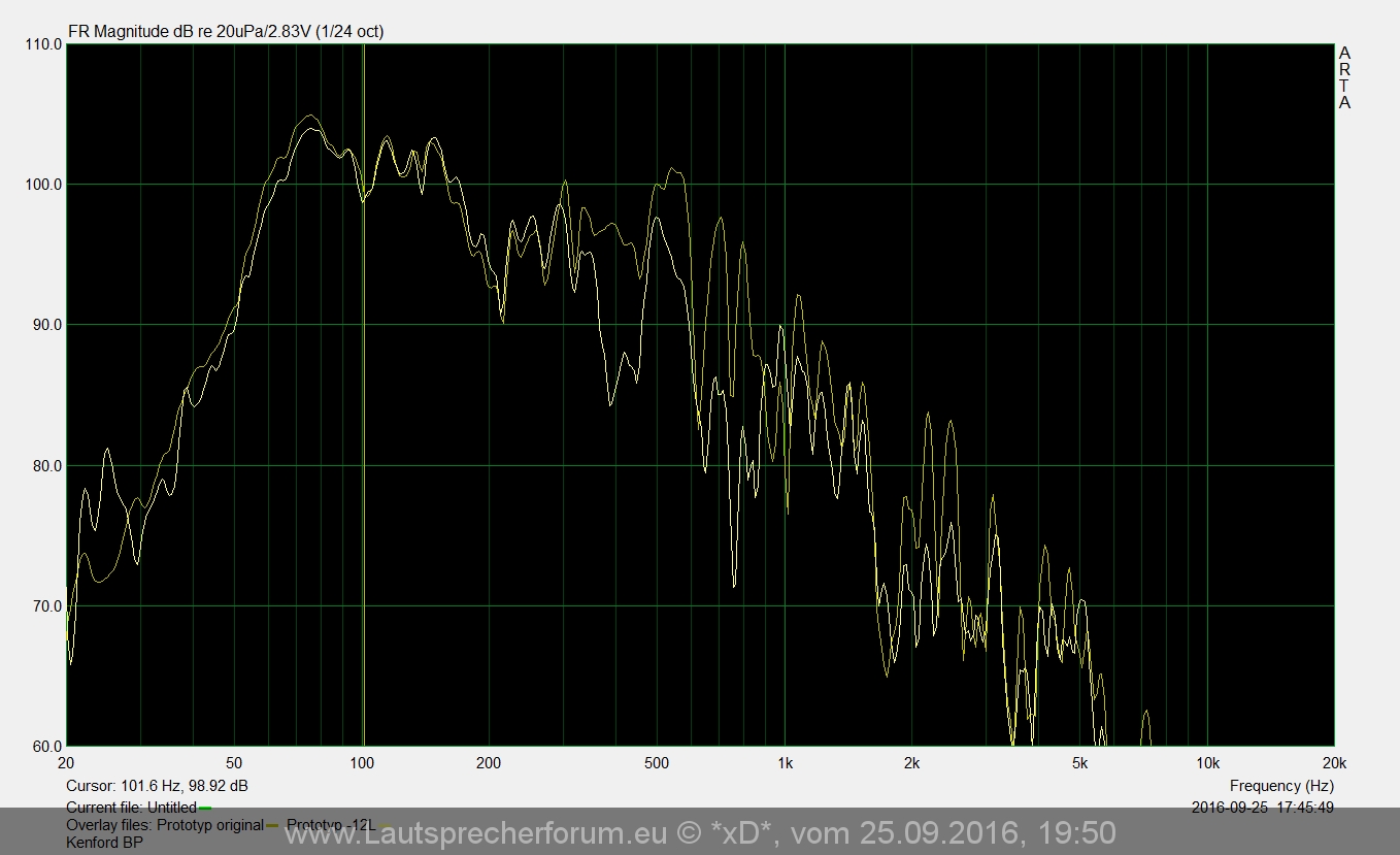

So, heute kam der überarbeitete Prototyp wieder vor das Messsystem, diesmal mit kalibriertem Pegel. Interessant vor allem die Frage, ob der Output die Größe rechtfertigt oder nicht.
Kalibriert, GPM auf 2m Abstand und gemessen:
Beachten, ohne Skalierung, entspricht also 1m Vollraumpegel! Im Halbraum sind das mehr als ordentliche 105db @75Hz.

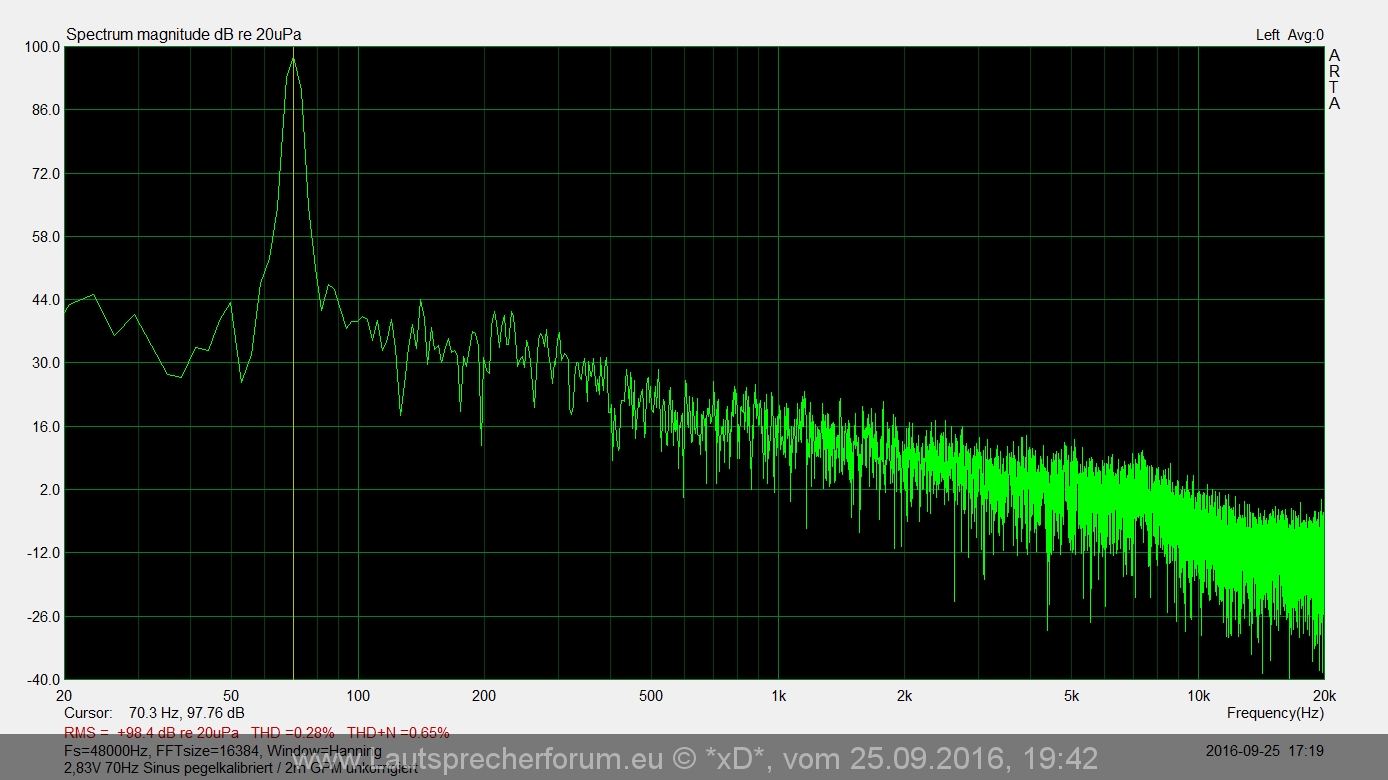

Nachdem ich das Ergebnis anzweifelte, nochmal kalibriert, nochmal kalibriert, immer mit gleichem Ergebnis. Daher mal das ganze verifiziert im SPL-Modus: Kalibriert, Kalibrator aufgesteckt, 94db bzw. 114db angezeigt, passt. Generator nun auf 70Hz Sinus eingestellt, 2,83V am Ausgang ausgemessen und Bass angeschlossen (nach wie vor 2m GPM):
Passt, scheint also tatsächlich seine Richtigkeit zu haben.
Die große Vorkammer und der große Port bringen also tatsächlich sehr ordentlich Pegel, ein BR dürfte schätzungsweise etwa 3-5db leiser sein (dafür natürlich auch ein paar Ecken kleiner und mit mehr Tiefgang). Für 0815-Mucke ist der Tiefgang aber absolut ausreichend.

Zunächst wurde aber das Vorkammervolumen etwas verringert um zu sehen, ob die größere Bauform auch Vorteile bringt. Hier ein Vergleich zwischen normal und etwa -12L. Pegel entspricht hier 1m GPM, wurde von 2m hochskaliert.
Wie zu sehen schwindet der Tiefgang und der Max. Pegel, im großen und ganzen noch tolerierbar, aber doch lieber keine Liter verschenken. Da die Kiste in Leichtbauweise realisiert wird und daher umfangreich versteift werden muss und auch Griffschalen Volumen kosten, wird die ganze Konstruktion also die Maße beibehalten.

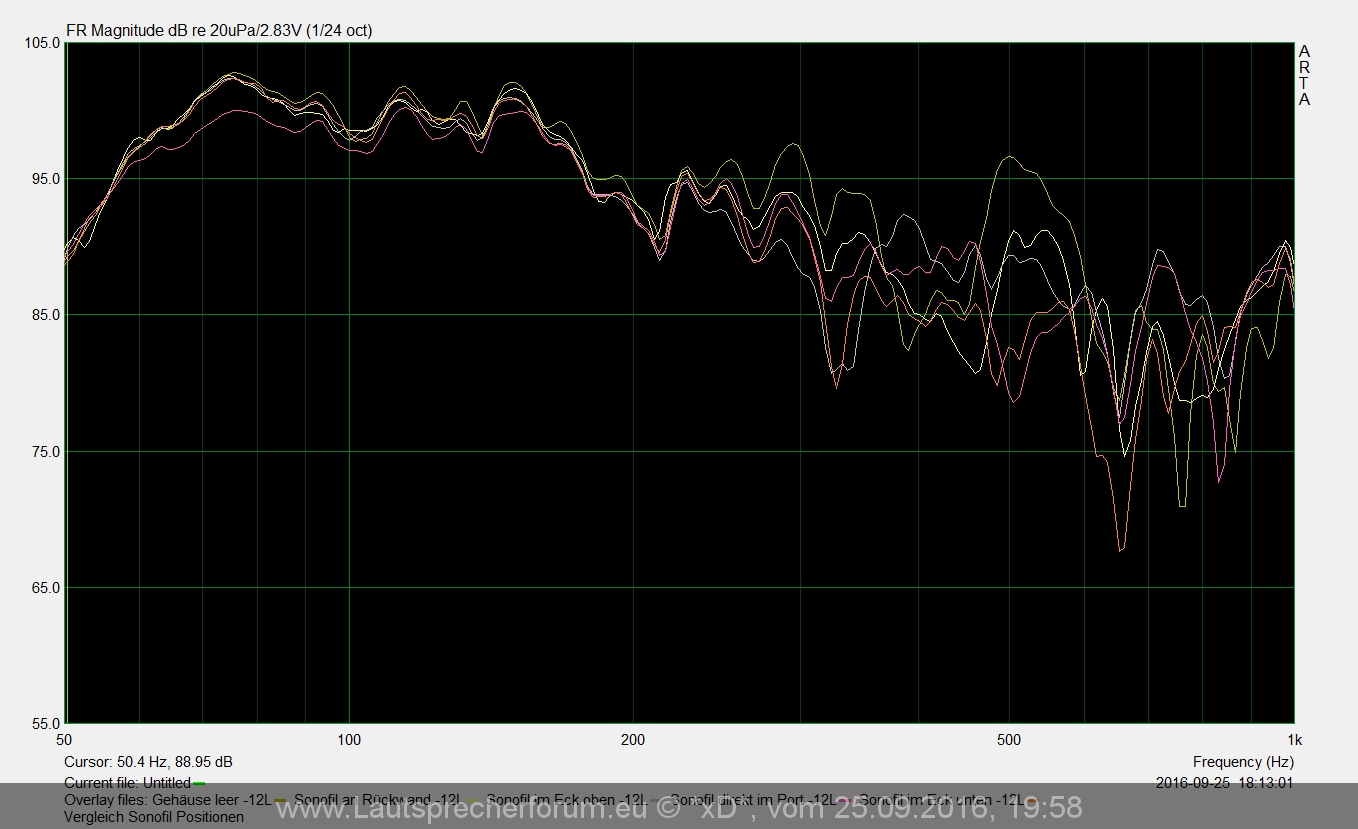

Interessant war auch die Frage, ob mit Sonofil Volumen ausgeglichen werden kann, da ja der allgemeine Tenor ist, dass Sonofil virtuell Volumen hinzufügt. Ebenso sollten die Gehäuseresonanzen bedämpft werden. Dies wurde in der Praxis getestet. Es wurde nur eine halbe Matte verwendet und an allen Positionen nur lose angelegt, nicht gestopft oder derartiges.
dunkelgelb: Das ist die unbedämpfte Kiste. Es befindet sich die Volumenminderung mit im Gehäuse.
violett: Hier wurde die Sonofil-Matte über die komplette Breite des Ports gelegt, quasi wie ein "Filter". Es wurde wie gesagt nicht gestopft, es hat nur ganz locker die ganze Breite des Ports verdeckt. Interessant ist hier, dass entgegen der Meinung es wäre für tiefe Frequenzen wirkungslos in der Materialstärke, massiv Pegel bei 70Hz kostet! Die Resonanzen werden mittelprächtig bedämpft.
Diese Messung wurde auch nochmal so durchgeführt, dass die Vorkammer durch die Sonofil-Matte quasi in 2 Hälfte geteilt wird und das Chassis verdeckt - das gemessene Resultat war annährend identisch und mit massivem Pegelverlust verbunden.
hellgelb: Hier wurde die Matte direkt an der Rückwand angebracht. Die Resonanzen werden recht gleichmäßig über das ganze Spektrum bedämpft. Recht brauchbar.
orange: Hier wurde die Matte einmal zusammengelegt und in das untere Eck gelegt, direkt gegenüber des Ports. war bereits beim Ertönen des Messsignals eine sehr deutliche Veränderung zu hören - eine positive. Die Messung zeigt warum: Die klanglich sehr dominante Resonanz bei 500Hz wird vollständig absorbiert.
Das war zu erwarten - auch im kleinen verhält es sich wie im großen: Bassfallen sind in Räumen in den Ecken besonders effektiv, daher war zu erwarten, dass sich auch im kleineren Gehäuse hier die stärksten Resonanzen entfalten.
grau: Hier wurde die Matte zusammengelegt oben im Eck angebracht. Die Wirkung ist vergleichbar mit der Matte flach an der Rückseite, gleichmäßig zwar, die auffallend nervigen Resonanzen kann es aber nur mit mäßigem Erfolg bedämpfen.
Wie verhält sich das ganze im Bezug auf Volumen und Pegel? Betrachtet man den Scheitelpunkt bei 75Hz lässt sich feststellen, dass sich dieser bei allen bedämpften Versionen ein klein wenig nach unten verschiebt. Das Volumen wird also tatsächlich etwas größer - die Wirkung ist aber eher nur messbar und weniger hörbar.
Generell kostet die Matte automatisch Pegel, egal wo sie ist. Während das Entfernen der Volumenminderung den Pegel messbar erhöht, ist das beim Hinzufügen von Dämpfungsmaterial wie man sieht nicht der Fall. Innerhalb des Gehäuses ist es auch realtiv egal wo sich dieses befindet - solange es sich nicht unmittelbar in "Strömungsrichtung" der Schallausbreitung vom Chassis aus befindet. Der verlorenene Pegel beträgt etwa 0,5db - vergleicht man dies mit dem enormen klanglichen Zugewinn bei der Platzierung im unteren Eck, ist das ein guter Kompromiss.
