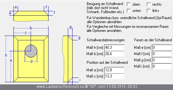

Wie gesagt, dann messe bitte mal die einzelnen Wege der Kiste.
- Box auf Stativ mit max. Höhe in entsprechend ausreichend reflektionsarmer Umgebung
- Mikrofon etwa 2m Abstand vor der Box, mittig zwischen HT und TT ausgerichtet
- 2-kanalige Messung pro Weg durchführen
- Impedanz der einzelnen Wege messen
Wenn du ARTA verwendest, reichen die .pir und .lim Files. Wenn du mit SMAART messen willst, dann brauche ich das im ASCII-Format als Exportdatei.
Dazu auch noch die Maße der Frontfläche, wie auch die Position der Komponenten wie hier zu sehen. Benötigt werden a,h, c und b.
