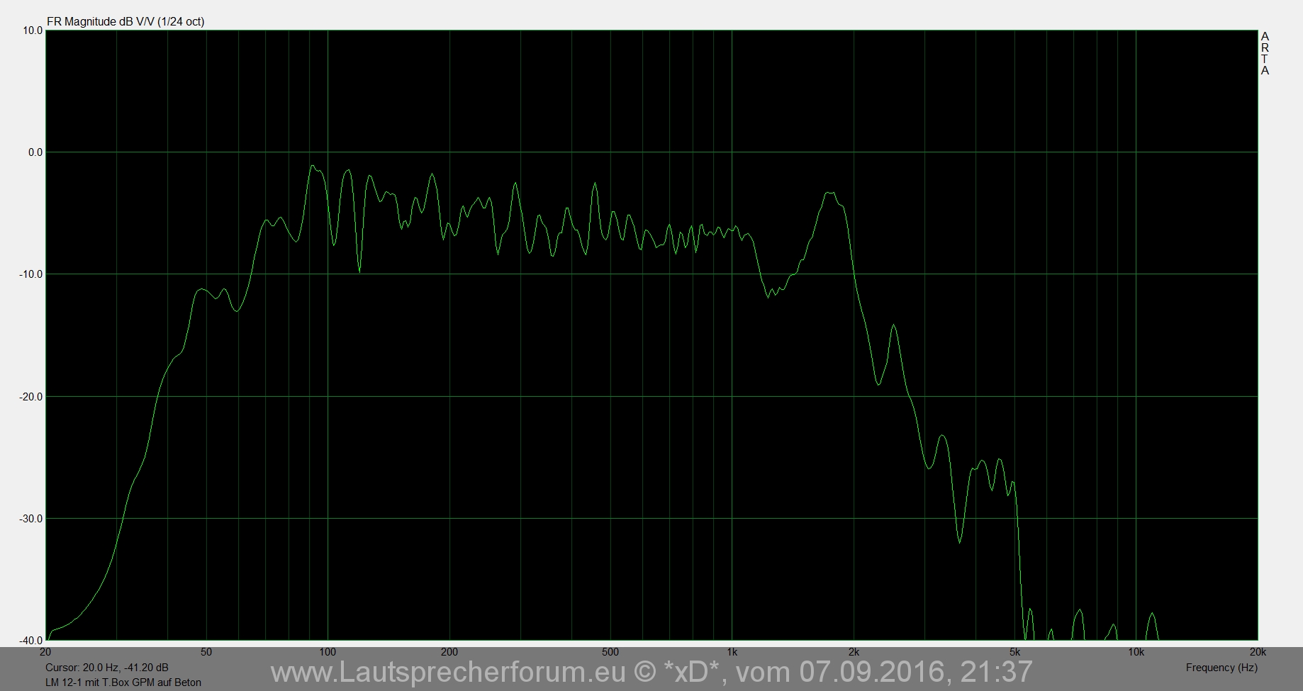

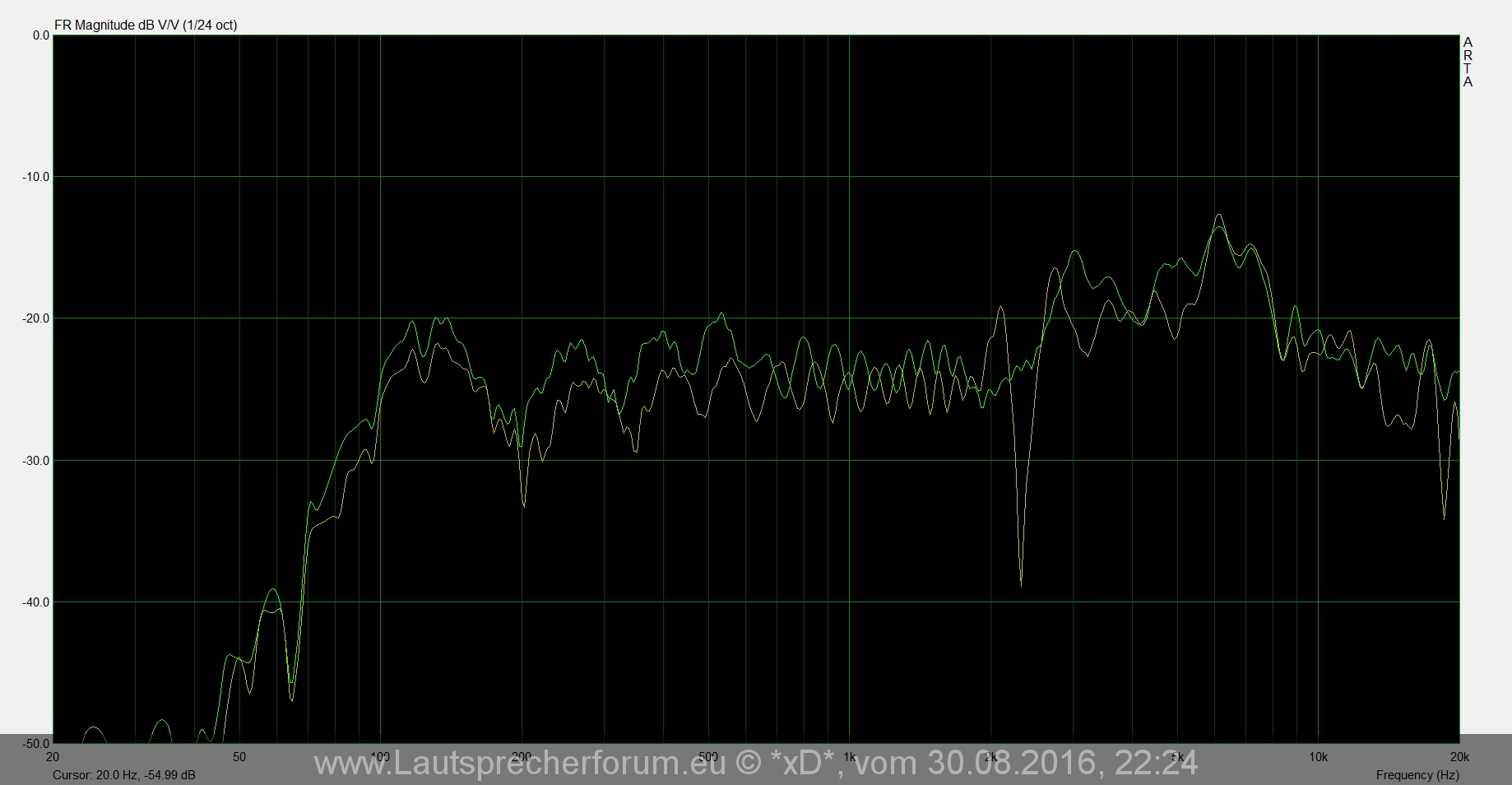

Widmen wir uns aber zuerst dem Bass: Es handelt sich hierbei um ein sehr handliches Exemplar. Der DL 12BFH ist ein gutes Chassis, aber eben so gar kein Subwoofer, was sich in dieser Konstruktion auch deutlich zeigt - die Finger sollte man vom Bassregler lassen, da der Bass sonst sehr schnell unschöne Geräusche von sich gibt. Ebenfalls ist der Port in Form nur eines 6,8cm Rohrs viel zu klein für eine 12" Kiste. Ebenfalls zeigt sich der unschöne Einfluss der Passivweiche:
So wie er sich misst klingt der Bass auch - eine sehr laute Frequenz im "Töck"-Spektrum dominiert das ganze Geschehen. Aus der Kiste kommt so verhältmismäßig viel und auch spürbares heraus - mit schön oder ausgewogen hat das klanglich aber so gar nichts zu tun.

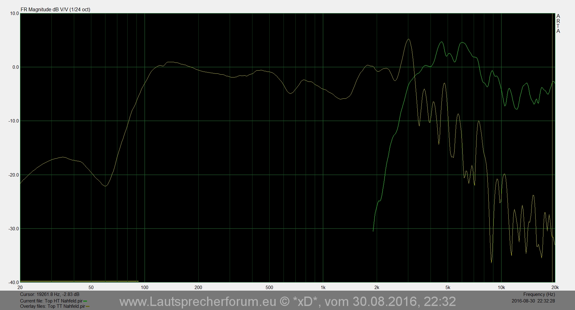

Nun zum Topteil - im Datenblatt fällt erstmal die Angabe mit einer Trennfrequenz von 7khz auf. Nun ohne das gemessen zu haben kann ich sagen dass es definitiv falsch ist. Betrachten wir mal den Frequenzgang:
In grün sehen wir das original bestückte Topteil mit dem Delta - in gelb den mit dem Beta. Es fällt auf dass der Beta im Schnitt 2-3db leiser ist, was sich gut mit den Datenblattangaben deckt. Bei 2,3khz ist ein dicker Einbruch zu sehen, der auf ein verpoltes Chassis hindeutet - das habe ich nicht weiter verfolgt, da das Chassis ohnehin in der Kiste nichts zu suchen hatte.
Leider stand mir keine Möglichkeit zur Verfügung, die Wege einzeln zu messen. Um trotzdem ein paar Anhaltspunkte zu kriegen, habe ich zwei Nahfeldmessungen direkt an den Komponenten gemacht (TT 2cm direkt mittig vor der Kalotte, Horn mittig mit ca 5cm Abstand):
Man kann erkennen, dass das irgendwo zwischen 3 und 3,5khz zusammenläuft. Moment - da haben die meisten Emi-Chassis, wie auch der Delta, eine ziemlich dicke Resonanz?
Richtig, und das macht die Kiste auch so extrem rückkopplungsanfällig. Die Kiste mit dem Delta war meines Erachtens im Originalzustand - hier weicht das ganze recht beträchtlich ab.

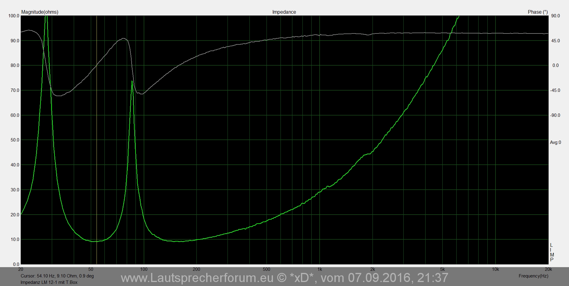

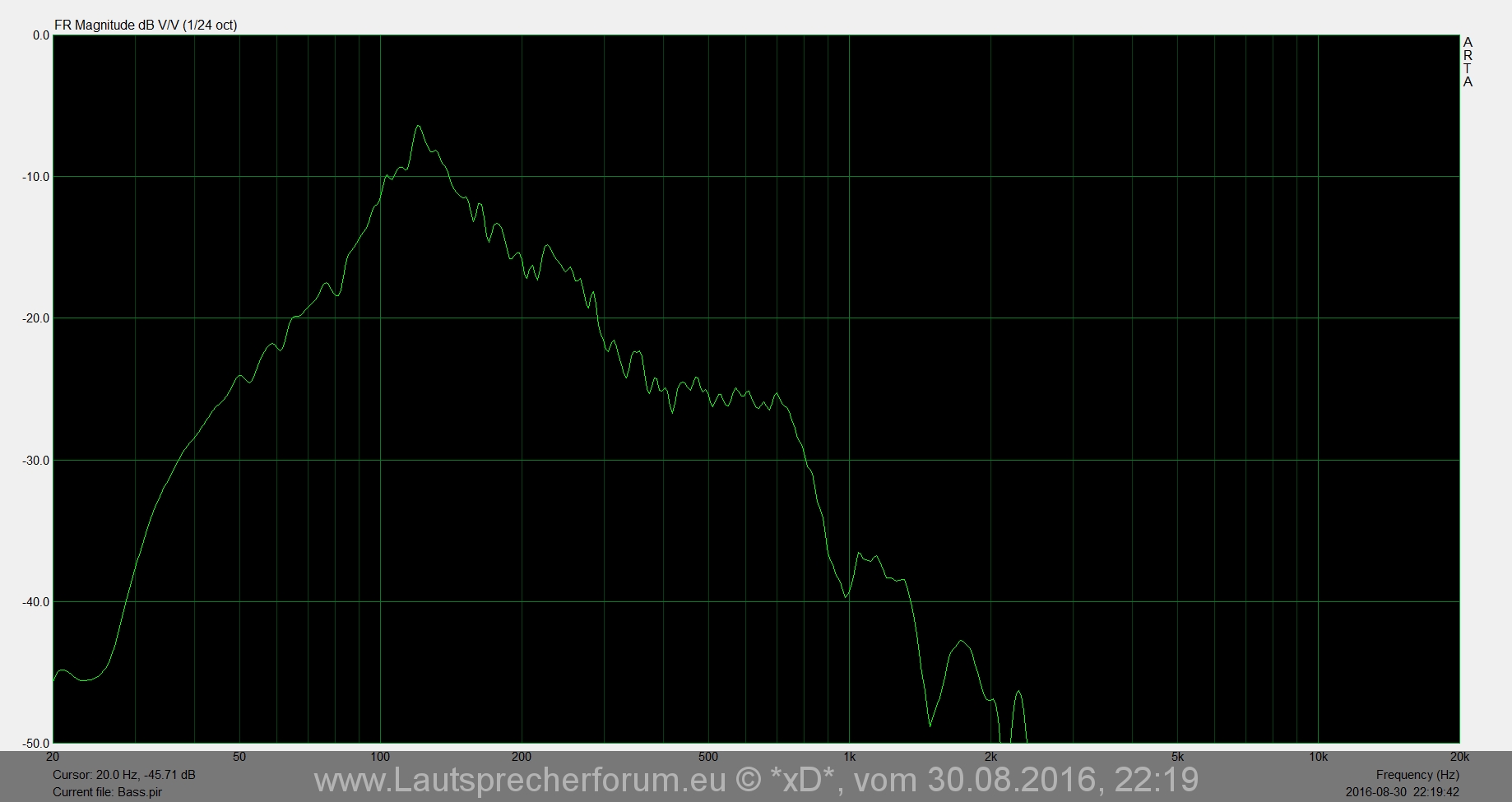

Und was neues von der Front: Der Bass hat seinen Weg vor das Messmikrofon gefunden.
Nochmal höheres Tuning könnte eventl. mehr Bass bringen, gehörmäßig passt das so aber ganz gut, klingt schön rund - höher wird wahrscheinlich irgendwann zum Dröhnen neigen. Mit Passivweiche da aber ohnehin einiges ändern. Das Chassis zeigt sich hier schon sehr hochohmig, muss das aber nochmal prüfen ob da nicht am Setting was falsch war.
Eine komplette Systemmessung mit Topteil und Boxsim-Projekt folgt wenn es gut läuft am Freitag.

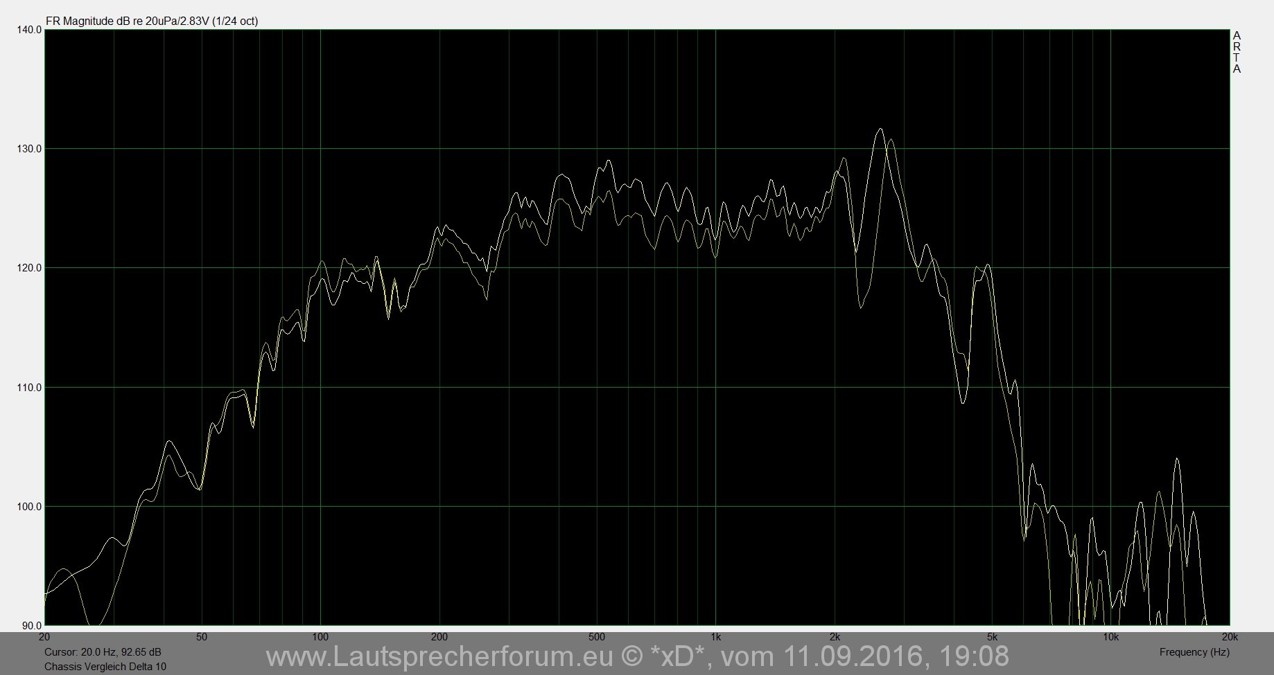

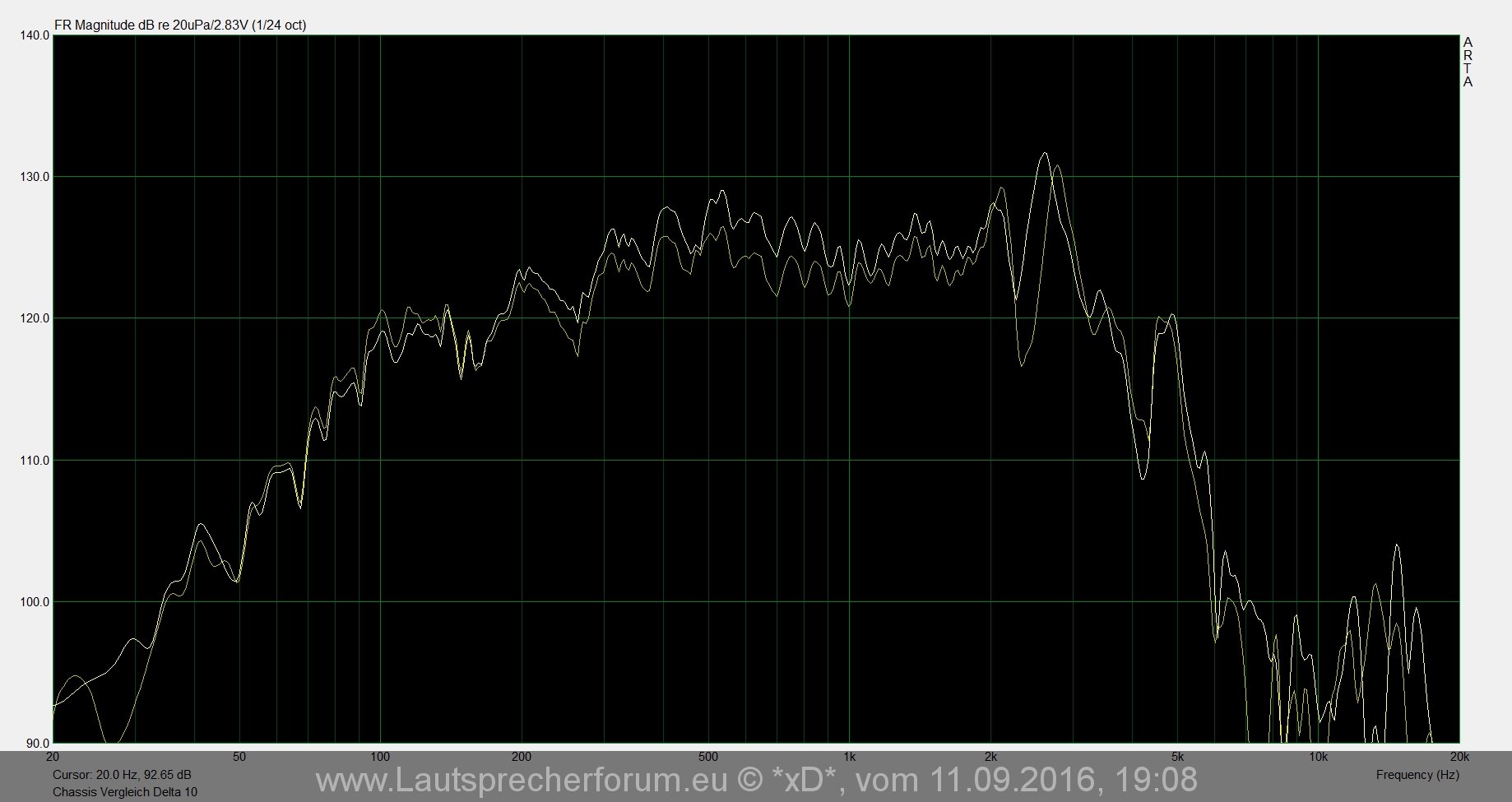

Zunächst einmal galt es herauszufinden, inwiefern bei der Weichenentwicklung die unterschiedlich alten Chassis berücksichtigt werden müssen - ebenso, ob von Dynacord eventuell nicht sichtbare Änderungen vorgenommen wurden. Sowohl der alte originale Dynacord-LS als auch der neue Delta 10, ganz frisch aus dem Karton, wurden daher unter identischen Bedingungen vermessen:
Was sich optisch bisher aufdrängte bestätigt die Messung, es sind definitiv dieselben LS. Der neue LS ist im Mittelton etwa 1-2db lauter. Es zeigt sich hier auch wieder der Effekt des "harten" neuen LS, weniger Bass - deutlich höhere Resonanzfrequenz als normal - vermutlich sinkt dann auch der Wirkungsgrad noch etwas, dann liegen beide in einem Bereich, den man guten Gewissens als "Exemplarstreuung" betiteln kann.
Es müssen also definitiv keine unterschiedlichen Weichen entwickelt werden.

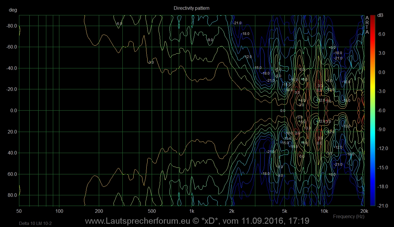

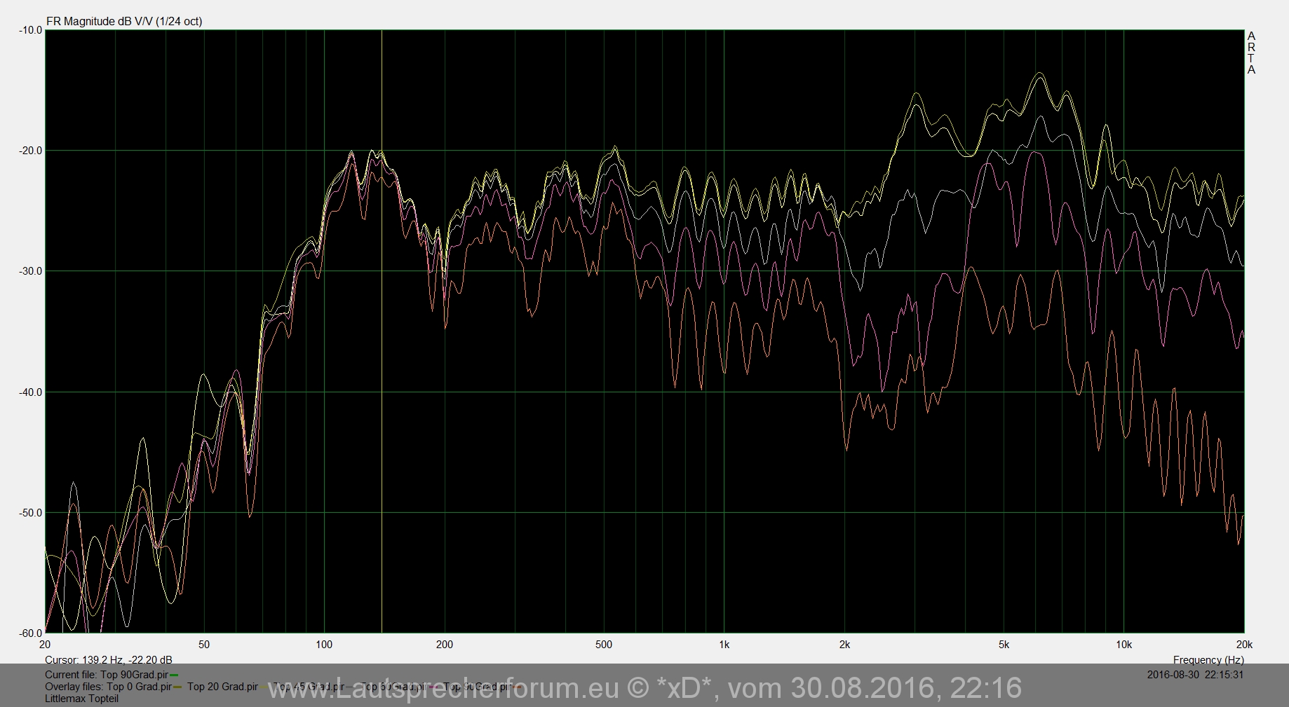

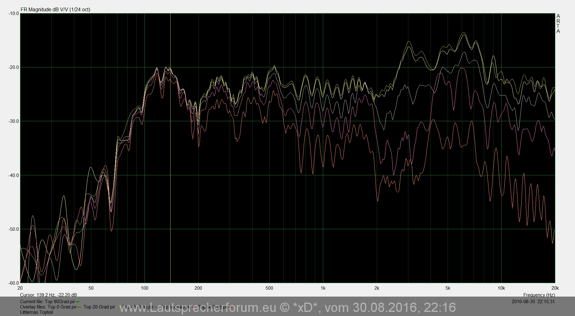

Abstrahlung Horizontal Delta 10:

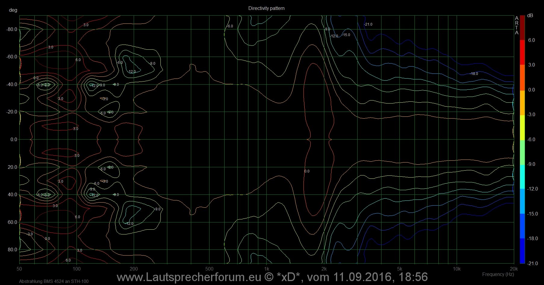

Abstrahlung vom Hochtöner horizontal als Sonogramm:

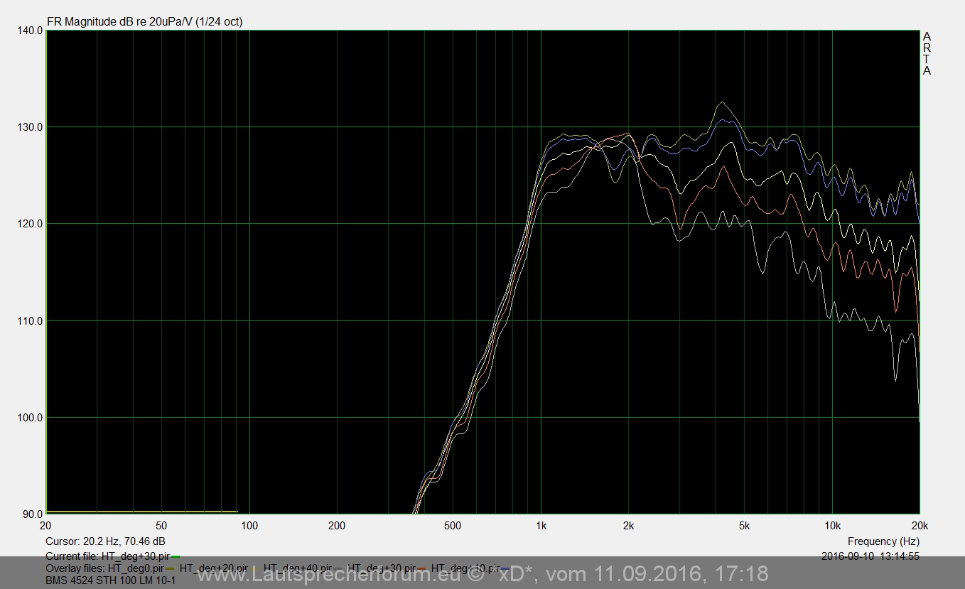

Abstrahlung vom Hochtöner horizontal als Einzelkurven:
Bis auf die Sprungstelle bei etwa 1,7-1,8khz bündelt der Tieftöner schön gleichmäßig.
Beim Hochtöner fällt diese sehr viel kräftiger aus - wie aber die Einzelkurven zeigen, sieht das in der Darstellung schlimmer aus als es ist. Da der LS einen komplett umlaufenden Rand hat, vermute ich hier eine Stehwelle zwischen den Seitenüberständen als Ursache.
Der obere Überstand ist dagegen wahrscheinlich für die Überhöhung bei etwa 4,5khz verantwortlich, die legt sich unter größeren Winkeln dann.
Wie wir sehen, verursachen besonders Seitenüberstände einiges an Ärger - das muss bei dieser "vorgeplanten" Kiste in Kauf genommen werden, aus akustischer Sicht ist es aber ratsam, darauf generell zu verzichten - es sei denn natürlich es sprechen praktische Gründe dagegen.

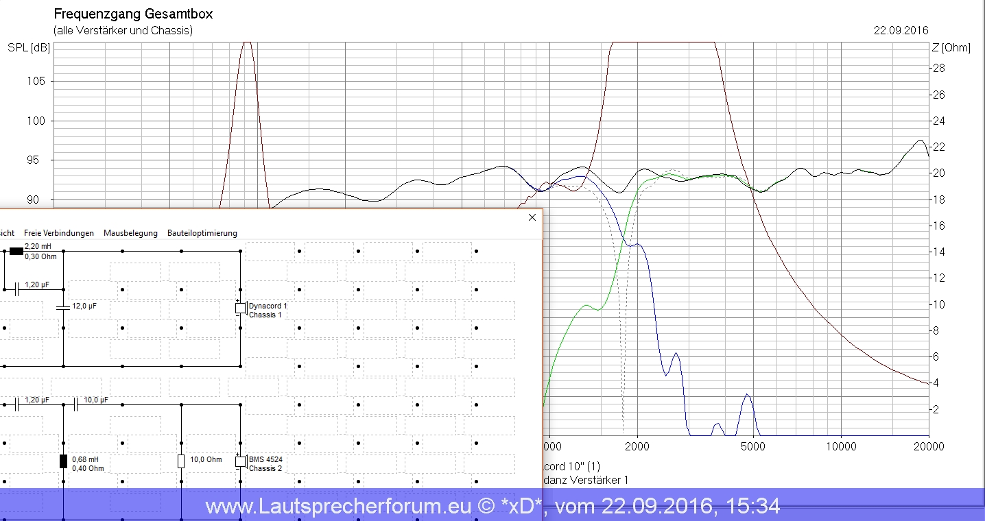

Zum Schluss noch das Boxsim-File, Abstimmungsvorschläge wie immer gerne willkommen.
Boxsim-File:
Dynacord LM 10-2.BPJ
(58.17 KiB) 264-mal heruntergeladen

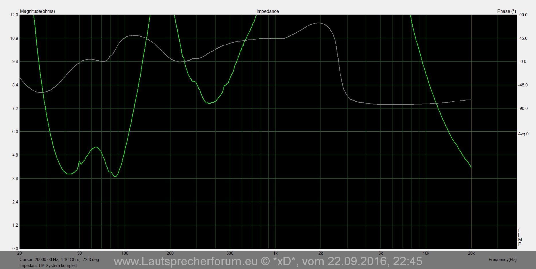

Und nochmal seperat die Messergebnisse mit dem Bass als Boxsim-Projekt:
Subwoofer Weiche.BPJ
(59.22 KiB) 241-mal heruntergeladen
Hier wurde unter anderen Bdingungen gemessen als für die Topteil-Weiche, daher separat. Bass und Topteil wurden nebeneinander auf gleicher Höhe auf den Boden gestellt, das Messmikrofon genau mittig zwischen beiden auf Achse. So haben beide den gleichen Laufweg zum Mikrofon.
Die Subwoofer-Weiche muss dann an die des Topteils angepasst werden. Ein Hochpass für das Topteil wäre wünschenswert, dank des geschlossenen Gehäuses könnte es aber notfalls auch Fullrange laufen.

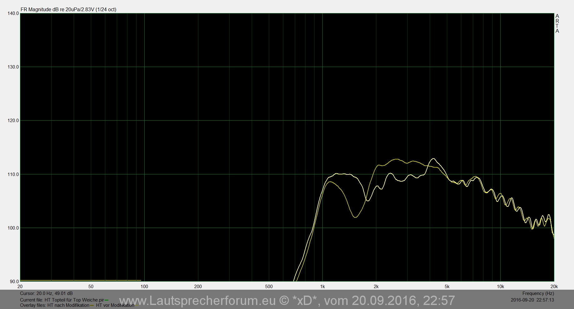

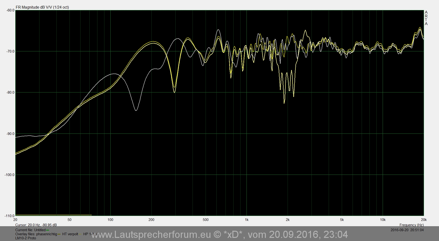

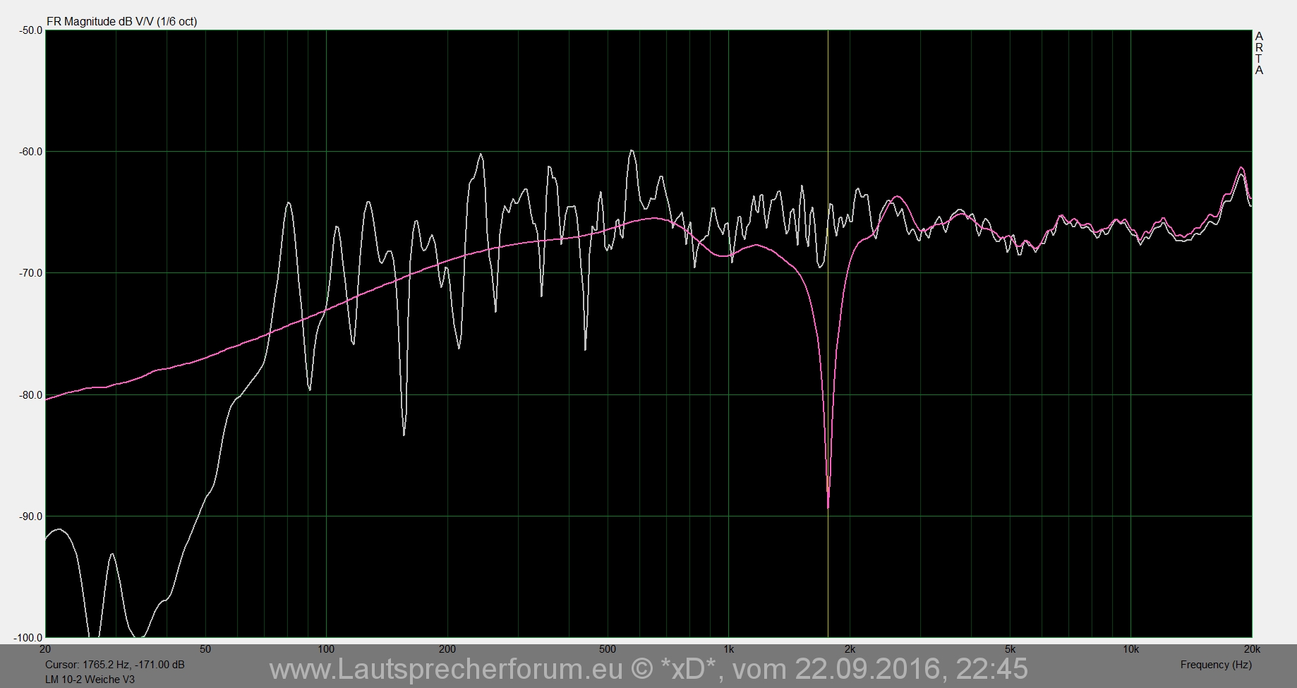

So, die Kisten sind umgebaut und wurden auch schon erneut vermessen. Zunächst einmal der Frequenzgang:
Da hat sich schon einiges getan. Wie zu sehen sind da nun einige wohl destruktive Auslöschungen zwischen 2 und 4khz verschwunden, ebenso ist die Überhöhung bei 4,5khz weg.
Zu erwarten ist, dass sich nun auch die Abstrahlung aufweitet, da der HT nicht mehr direkt auf der Schallwand aufsitzt. Ggf. wird das nochmal überprüft, aber auch das Horn allein sollte ausreichend Richtwirkung haben, damit das ganze nicht ganz daneben geht.

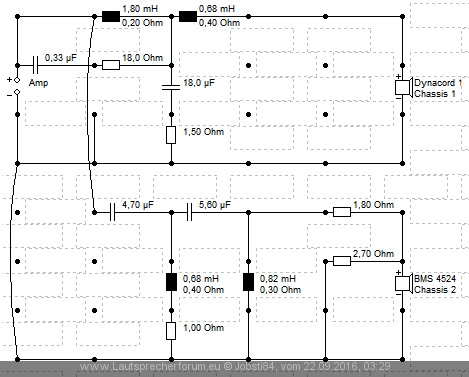

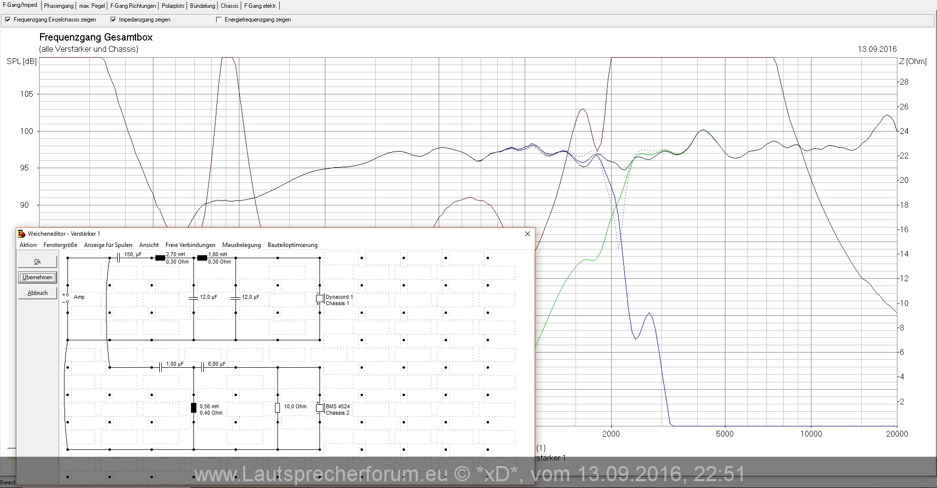

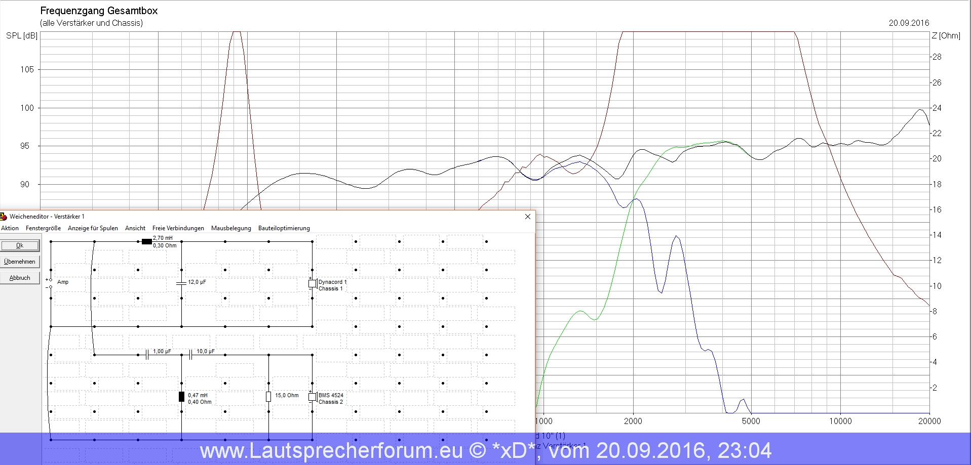

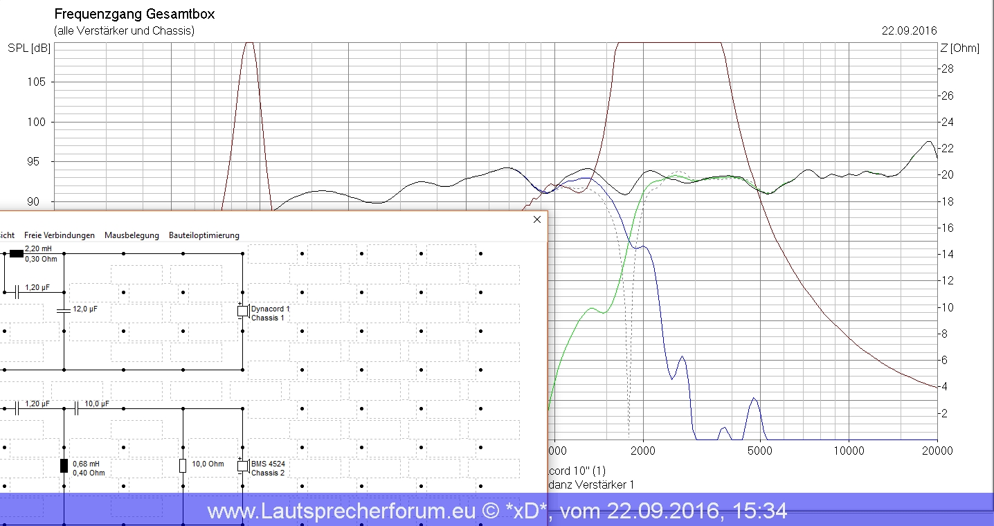

Neue Daten in Boxsim:
Die Maßnahme fruchtete hier - nun lässt sich über einen recht breiten Bereich zwischen 1,7 und 2,3khz eine phasengleiche Schallabstrahlung erzielen. Simulation und Realität passten hier nicht ganz, so dass etwas nach Gehör und Messsystem korrigiert wurde. Möglicherweise hängt das auch mit dem Hochtonhorn zusammen, was einen relativ engen Sweetspot erzeugt.
Wie zu sehen, passt das ganze recht gut, der breitbandige Einbruch bei verpoltem HT wird durch die Membranresonanzen vom Delta erzeugt - sogar die sind von der Phase ziemlich gut passend. Die Weiche ist nicht mustergütig was den Übergang angeht, kann aber so recht einfach gehalten werden, sonst müsste halt eine 24db-Trennung her. Das ganze schnürt halt vertikal entsprechend ein.

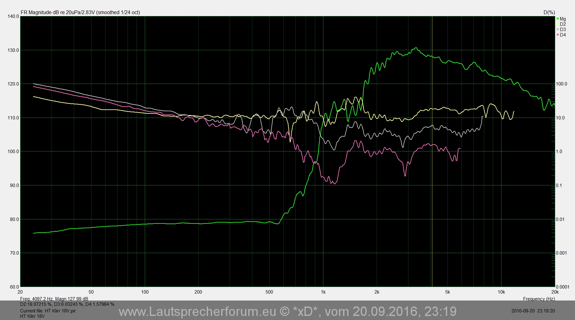

HP 24db LR-Filter bei 1,5khz. Der HT ist ab 2khz auf jeden Fall sicher.
Klanglich gefällt mir der BMS super, löst sehr schön auf. Von dem etwas unsauberen Übergang ist nichts zu hören, passt auch unter vertikalem Winkel alles soweit.

Danke für Deinen Vorschlag :top: Mir ist grad aber aufgefallen, dass ich das Projekt von der neu vermessenen Box gar nicht hochgeladen habe.
Habe mich nun auch nochmal drangesetzt - mit einfachen Mitteln war da noch einiges zu machen:
Topteil Dynacord V3.BPJ
(64.05 KiB) 249-mal heruntergeladen
Mit einem einfachen Bypass für die Serienspule kann man die Überhöhung sehr gut bedämpfen. Das was man damit wieder "obenrum" reinholt liegt gute 25db unter dem sonstigen Niveau und ist damit unkritisch. HT und TT spielen fast perfekt zusammen, wie man bei Verpolung sieht - es gibt bis auf einen kleine Stelle beim Peak des Deltas auch keine destruktiven Interferferenzen bei phasenrichtiger Beschaltung.
Der HT muss nun etwas tiefer spielen, da es aber unterhalb 2khz sehr steil raus geht, sollte das kein Problem darstellen.
Interessant wird das bei der Abstrahlung, da hier der TT durch die seitlichen Begrenzung aufweitet, der HT "sieht" diese durch das "nach vorne setzen" nicht mehr. Das könnte den Effekt etwas abmildern - insgesamt muss das aber so einfach in Kauf genommen werden, da es konstruktiv bedingt ist (mit der Erkenntnis, dass seitliche Überstände pfui sind :ugly: ).
Die Impedanz fällt nun oberhalb von 10khz recht steil nach unten auf etwa 4 Ohm. Praktisch wäre es aufgrund des geringen Energieanteils zu verschmerzen, streng genommen müsste es beachtet werden. Da das Gesamtsystem aber durch die Parallelschaltung mit dem Bass ohnehin auf 4 Ohm Gesamtimpedanz fällt, ist das System als ganzes so wieder im Rahmen der Spezifikation.
#21
So einen großen 2,2µF würde ich nicht ohne Vorwiderstand parallel zu L1 machen.
Knall noch'n kleinen davor.
Ebenfalls um so größer der C wird um so mehr haut's dir die Impedanz im HF runter,
würde da etwas mehr als 4 Ohm anstreben.
#22
Beitrag von jones34 »
Mit 18dB im Tiefton würde es gehen.
Dann kann man den Bypass an die 2. Spule hängen.
Dann hat man im HT 8ohm
Kostet halt mehr...
Hab nur ein bisschen gebastelt ohne richtige Abstimmung, deswegen lad ich das mal nicht hoch.
So hab ich das aber beim Doppel 8" mit den Speakertradechassis auch gelöst und es funktioniert super.
Johannes

Beitrag von *xD* »
Einmal die Impedanz zur Kontrolle:
Wie man sieht, vom Prinzip her alles im grünen Bereich. Der Einwand ist aber aus der Sicht auf jeden Fall berechtigt, dass für steigende Frequenzen der Widerstand gegen 0 geht. Das könnte eventuell den ein oder anderen Amp vor Probleme stellen, was z.B. die Schwingneigung angeht.
Frequenzgang:
Wie zu sehen passt die Phase wirklich sehr gut. In dem Sinn meine ich auch Unterschiede zwischen Widerstand <-> kein Widerstand beim Bypass zu hören - selbst sehr nah vor dem Lautsprecher ist die Ortung perfekt zwischen den Schallquellen, mit Widerstand läuft es etwas auseinander. Der Effekt kann natürlich auch nur Einbildung sein, ich habe das nicht unabhängig geprüft, vom Prinzip halte ich es aber für möglich.
Nichtsdestotrotz, ein 5,6 Ohm Widerstand kommt noch dazu.
Ein Vorteil der Weichenbeschaltung ist, dass mittels des Parallelwiderstandes der Pegel des HT sehr feinfühlung variiert werden kann, ohne dass der Übergang beeinflusst wird. So kann auch der 2. LS mit dem neueren Eminence nach Gehör ohne großen Aufwand richtig abgestimmt werden.
Mit 18db oder 24db-Trennung erwies es sich als sehr schwierig, weil das den Frequenzgang des Tieftöners sehr unlinear machte. Ich weiß nicht warum das bei der V2 jetzt problematischer war als bei der V1.
#24
Bei 3. oder 4. Ordnung brauchts dann halt ne Impedanzlinearisierung, sonst klappt das nicht richtig.
Ich hab mal ein wenig gebastelt.
Es ist so noch ein bisschen Wirkungsgrad drinn und die Impedanz ist relativ unkritisch, nicht mehr ganz 8ohm aber imho noch im grünen Bereich.
Außerdem wäre meine Version um einiges teurer :D
Johannes
