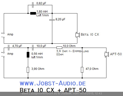

Hier die Weiche für Eminence Beta 10 CX mit APT-50 ohne unnötigen Schnickschnack. 8)

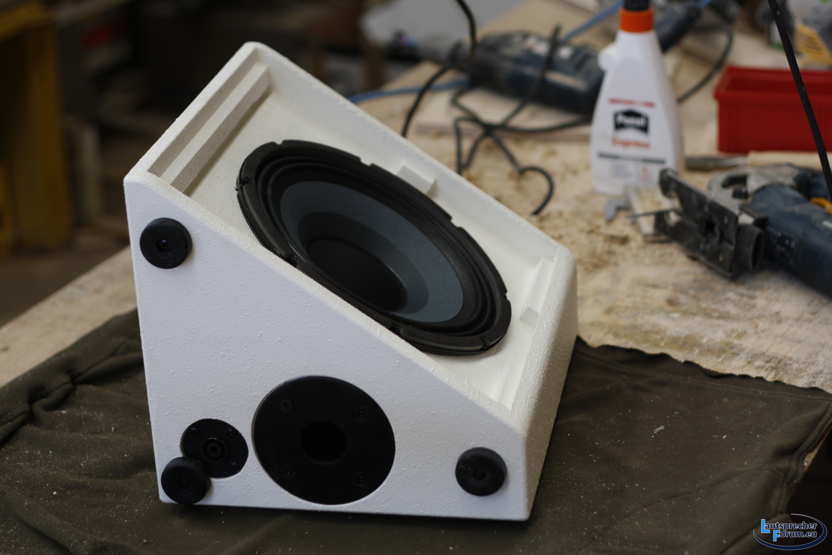

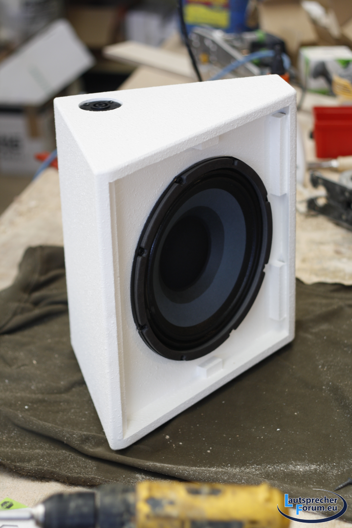

Bilder:
Gehäuse Geschlossen, kann je nach Wunsch 20-40L haben, eben nach Einsatzzweck.
Sollte aber komplett mit Sonofill/Polywatte befüllt werden!

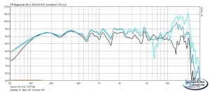

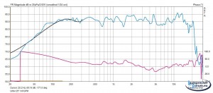

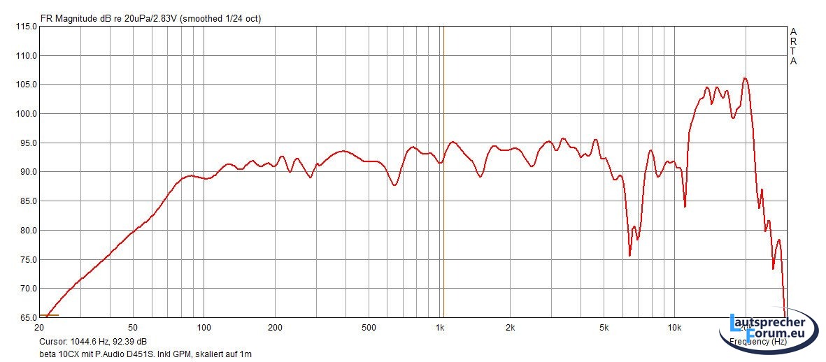

Hier die Messungen auf 0° Achse, alle 3 Versionen.

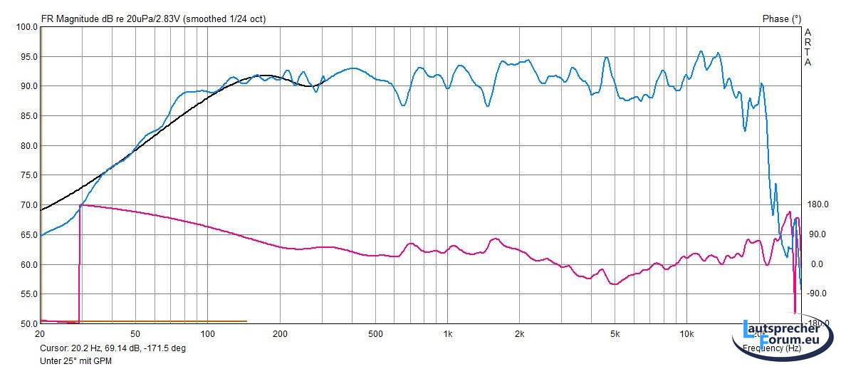

Messungen auf 25° Achse, also Hörposition, 1.), 2.) und 3.)

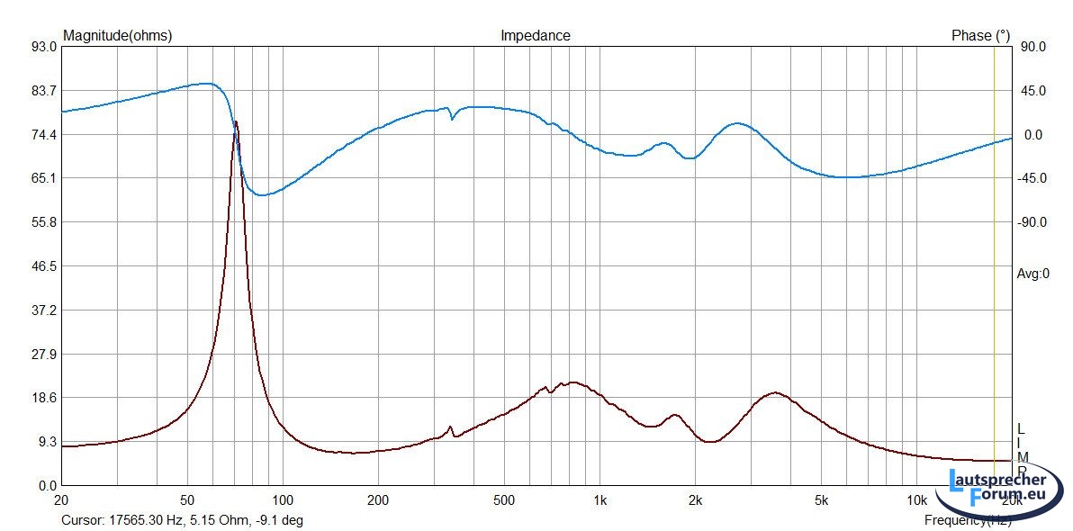

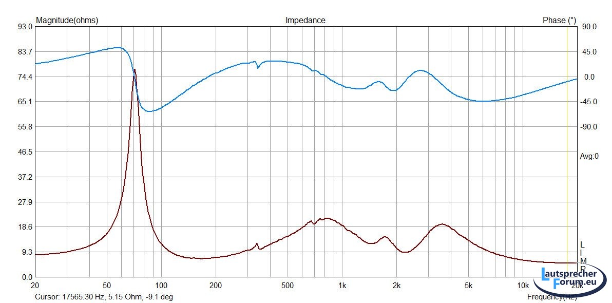

Wege zueinander und Impedanz -1.)
Schwarz ist der Gesamtfrequenzgang mit angehänger GPM für den Bassbereich.
Messung wieder im unbedämpften CB Gehäuse, deswegen der etwas unsaubere Impedanzgang.
Messung mit 2.) auf 0° und 25°

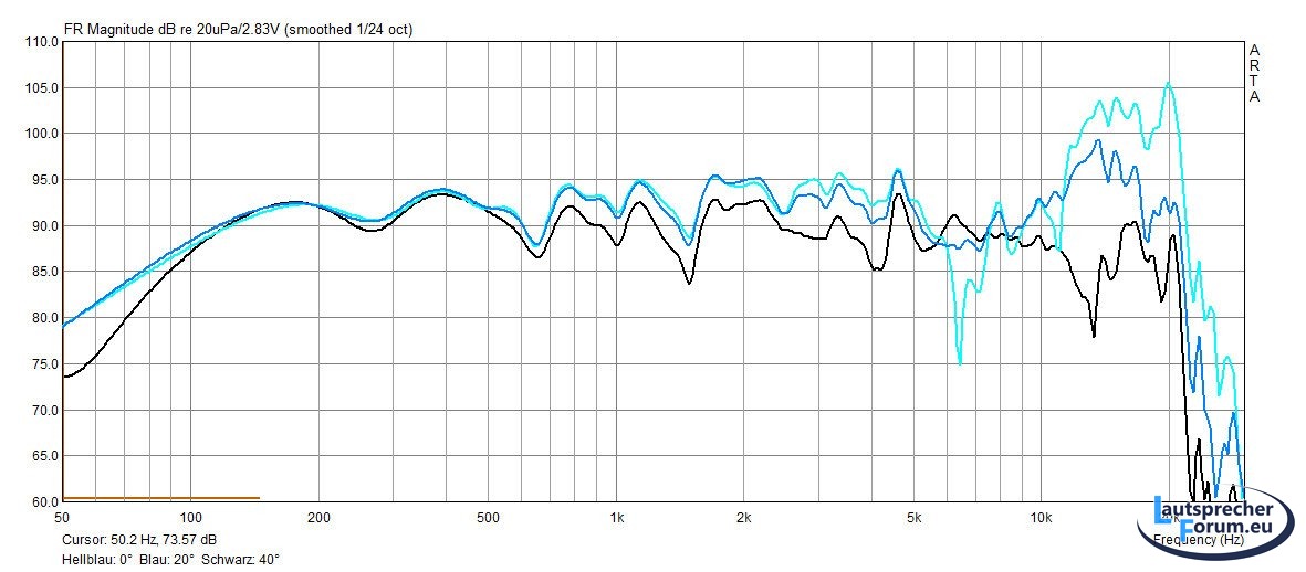

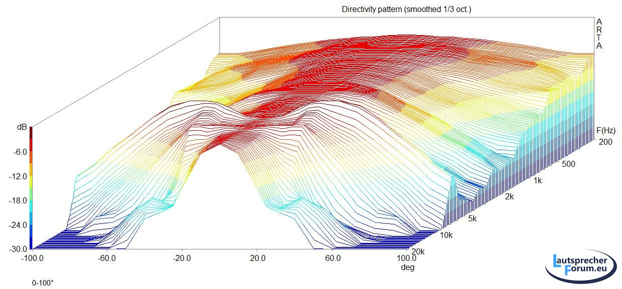

1.) Mit 0° 20° und 40°. 1.)
Hier sehen wir, dass sich der Hochton unter Winkel bessert,
bzw. unter 20° am angenehmsten ausschaut.

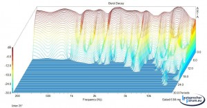

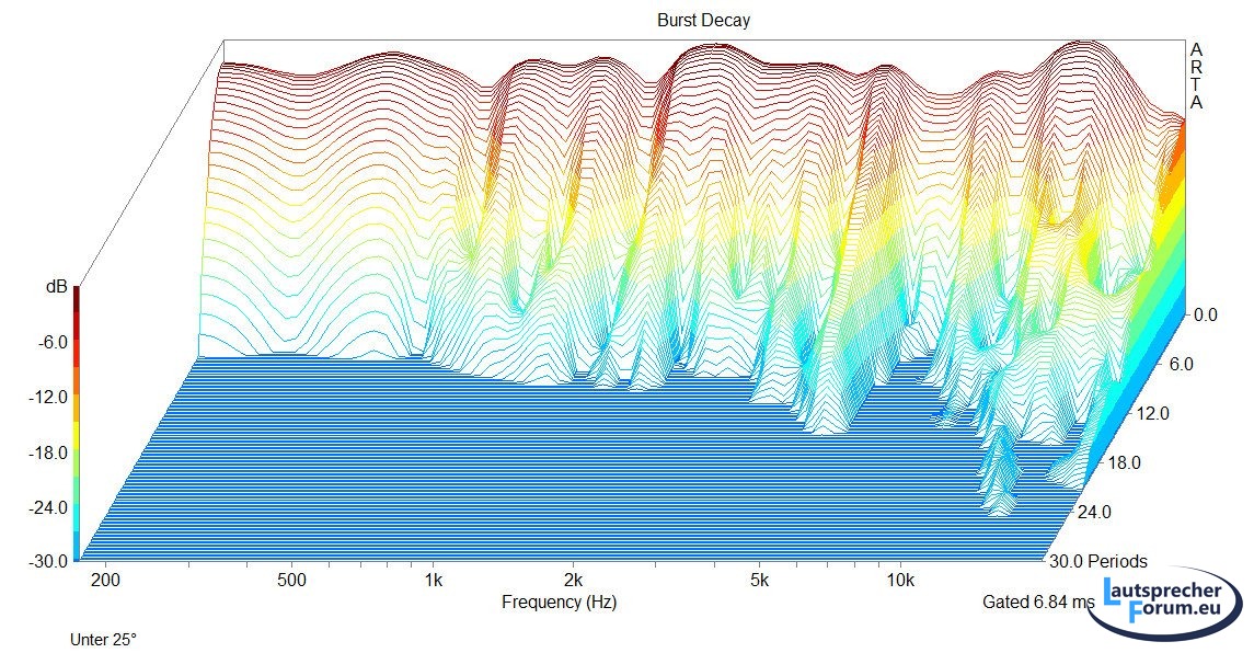

Ausschwingen unter 0° und 25°, 2.)
Problem Hochtöner sehen wir hier, das recht lange Ausschwingen wird den "nich so tollen" Sound wohl erklären,
was wir unter 25° noch deutlicher erkennen können.

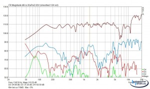

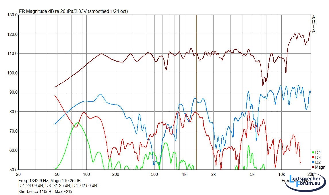

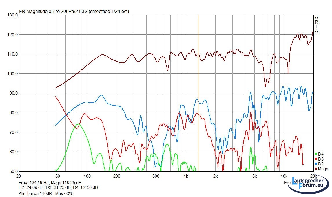

1.) Verzerrungen bei 21W
Bei 4,2kHz haben wir knapp 1,2% Verzerrungen, bei 1,2kHz ganze 5%!
1.) Verzerrungen bei 300W
Bei 4,8kHz haben wir knapp 5% Verzerrungen, zwischen 570Hz -1,6kHz 4-5%!
Im Bereich des Betas liegen die Unharmonischen oft über den Harmonaischen, ich net so pralle finde.

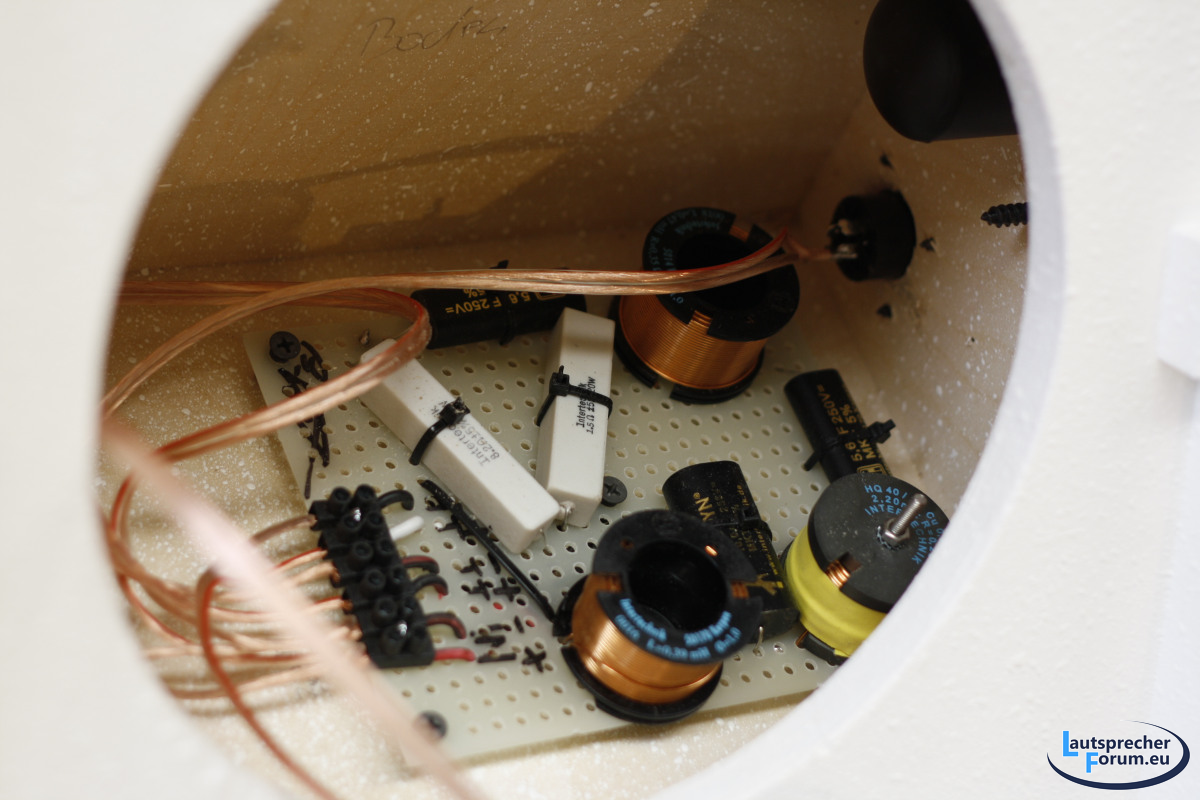

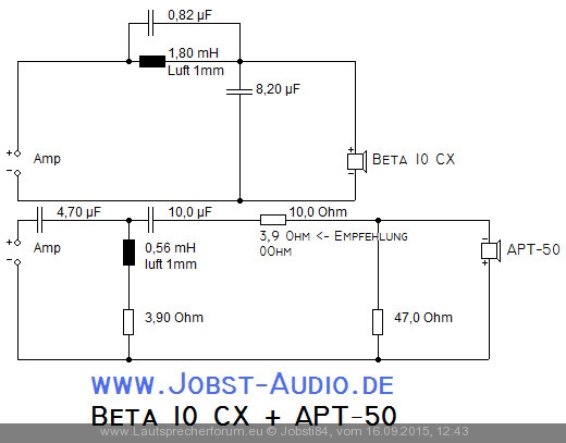

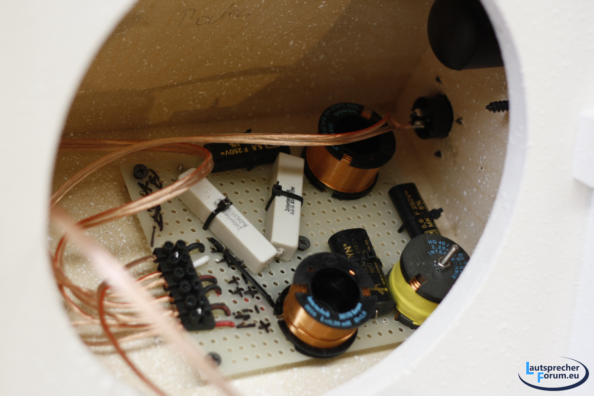

Die Weiche:
Spulen: Intertechnik 1mm Luftspulen
Caps: IT Q4, MKT(A) sollten aber auch kein Problem darstellen.
Widerstände: In Reihe jeweils 20W (10W reicht aber), parallel 10W
Wie man sieht wird der APT verpolt angeschlossen.

Auf der Verzerrungemessung können wir erkennen, dass der Höchtöner bei 300W rms 118-119dB macht, der Beta aber bei 115-116dB spielt.
Unter 25° gleicht sich das wieder ein wenig aus, somit ist der maximale Pegel in der Praxis bei so 114dB anzusieden (in der praxis kommt noch ehr Power Compression zustanden als bei der Messung)
Wo ist der Unterschied zwischen 1 2 & 3 und welche ist die richtige für mich?
1.)
ist auf 0° "Linear" abgestimmt, finde ich, klingt etwas dumpf, nervt aber am wenigsten, wenn man volle Lotte pegelt,
klignt leise allerdings nicht gut.
In der Weiche mit dem 10 Ohm Widerstand.
2.)
Finde ich am angenehmsten, spielt recht linear unter 25° Winkel und auch nicht zu aufdringlich ganz obenrum auf Achse.
3,9 Ohm Widerstand.
3.)
ist ohne den Widerstand, hier kommt es denke ich auf den Geschmack an,
wer es recht brillant & spitz obenrum mag, der lässt den Widerstand einfach weg.
Unter hohem pegel klingt die Kiste allerdings ziemlich aufdringlich und nervig.

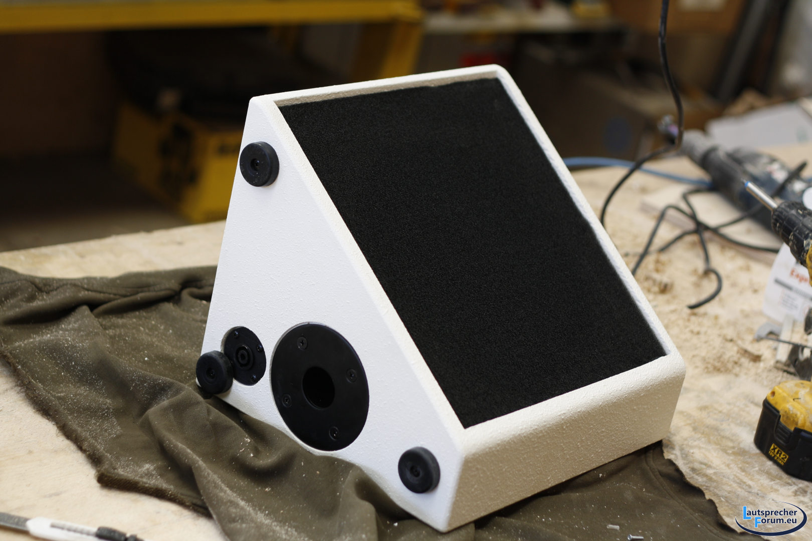

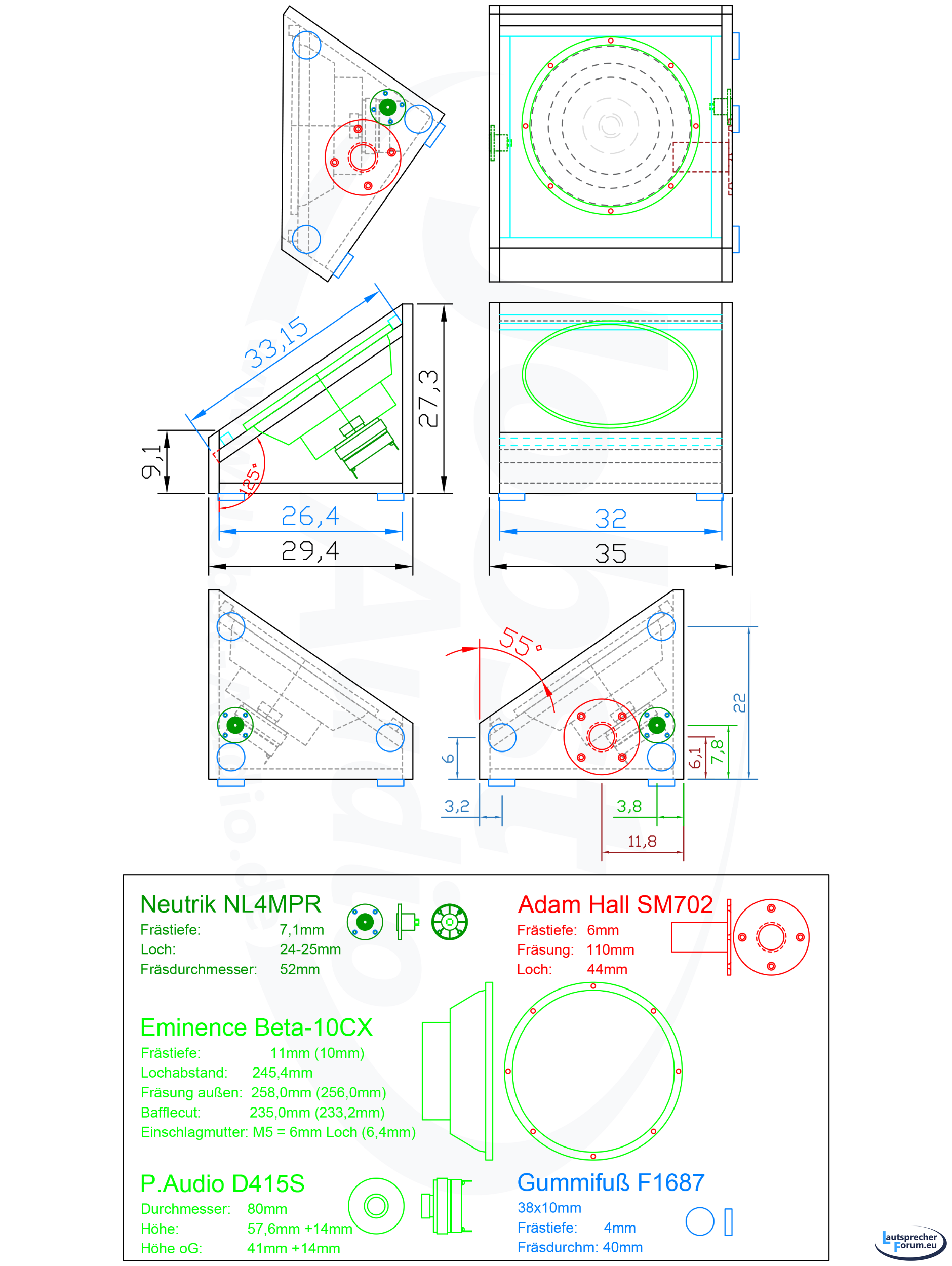

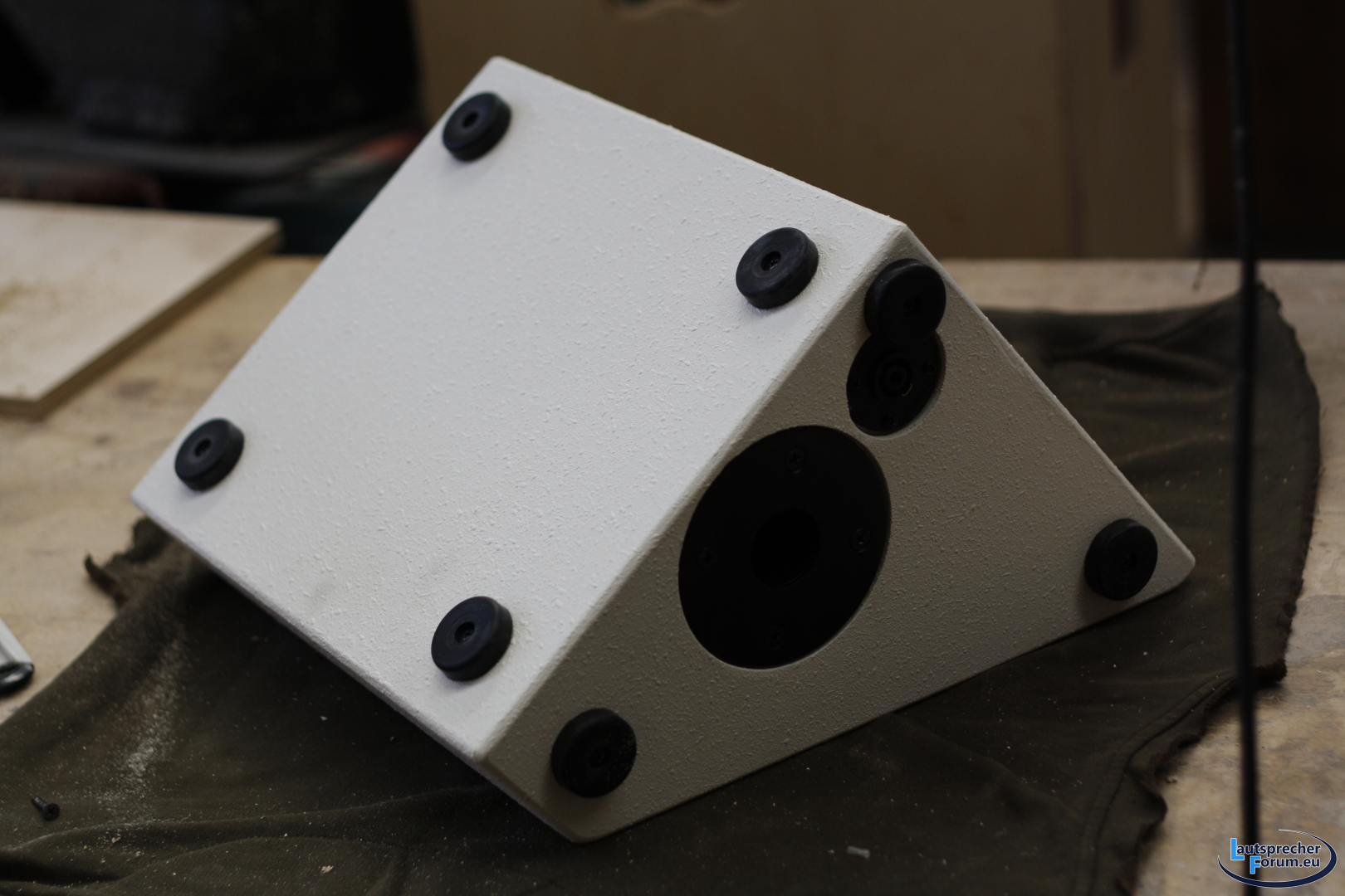

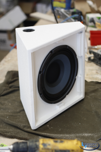

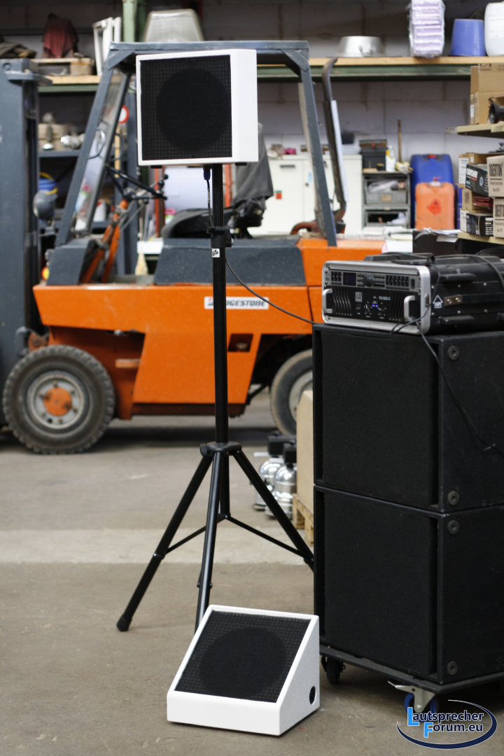

Habe mal auf die Schnelle nen Plan für Minitoranwendungen gemacht. freundlich für kleine Bühnen mit 55°, bzw. 35° Schräge.:
Oben ist die Schallwand abgebildet, links Seitenansicht, rechts Frontansicht.
hellblau sind die Gitterstreben.
Der beta10CX muss nicht eingefräst werden, kann aber ein paar mm auf Wunsch.
Kann man so als Monitor und Topteil verwenden.
Griffe in die Seiten sind kein Problem, Nen Flansch würde ich auch noch in die Seite bauen.
Gehäuse ist CB und sollte komplett mit Sonofill/Polywatte befüllt werden.

• Reupload Gehäuse-Bauplan:

sehr geil, werd mir gleich nachbaun,
jetzt gibts endlich brauchbare billige bühnenmonitore
gibt es die möglichkeit die teile aktiv zu betreiben oder gibt es da kein passendes modul?

Zudem ist der D415S auch tiefer ankoppelbar wie wir sehen, Trennung habe ich hier bei knapp 1,3kHz angesetzt:
Unter Winkel:
Wir sehen, der P.Audio kommt etwas höher als der APT50.
Die Verzerrungen sind mir allerdings noch etwas hoch.
Der Hochtöner erzeugt bei 1,5kHz ungefähr so viel wie der Beta.
Ich werde noch eine trennung zwischen 1700-1900Hz in Angriff nehmen, da der Beta bis dahin ja knapp zu gebrauchen ist.
Ich denke der P.Audio D415S wird's werden, da tief trennbar, preislich passend mit 31,-EUR und den geringsten Laufzeitversatz aufweist.
Wie wir sehen, steigt K3 unterhalb 2kHz ganz schön an, knapp auf die 10% Marke, somit sollte eine Trennung um die 1500-1800Hz problemlos möglich sein.
1400Hz habe ich schon getestet, ab hier fallen die Verzerrungen im besagten Bereich schon gut ab, knapp auf Level wie bei 5kHz, also passend.

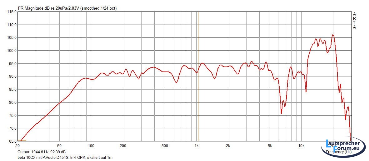

Aber ich habe die Weiche für den Beta 10 CX mit P.Audio D415S soweit fertig.
Messung unter 0°:
[ externes Bild ][ externes Bild ][ externes Bild ]
Vergleich unter 0, 20 und 40° Winkel:

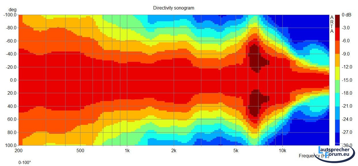

0-100°:
Bis 5kHz haben wir um die 70-80°, darüber ne kleine Aufweitung und ab knapp 12kHz zieh es sich zusammen auf ca 30°.
Messung unter 25° Hörposition:
Sehe ich als optimale Hörposition an.

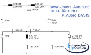

WeichenPlan:
- Die 0,47mH Spule kann durch eine 1mm LuftSpule ersetzt werden,
das passt mit dem Innenwiderstand noch soweit, gibt nur eine minimale Abweichung im Frequenzgng.
- Wie auch die 0,39er, auch 1mm Luftspule
- Die 2,2mH Spule wird eine kleine 0,95mm HQ40.
Kondensatoren können alle 250V MKTA werden, bis auf den ersten 5,µF, dieswer sollte 400V Q4 sein.
Beide Widerstände bitte jeweils 20W.
Optimale Hörposition ist zwischen 20-30°.
Die Weiche wurde recht flott entwickelt, da meinerseits net ganz so riesen Interesse besteht an dieser Kiste.
Kann so aber schon recht gut eingesetzt werden, vor allem für Monitore usw. Aber auch für HiFi.
Scheut euch nicht, für HiFi Zwecke die Weiche noch etwas zu optimieren, nen bissel gerade biegen geht bestimmt noch ;)
Die Kiste klingt mit dem P.Audio jedenfalls um einiges besser, hat sich auf alle Fälle gelohnt, nen paar Hochtöner daran zu vergleichen.

Beitrag von Ernst »
Kann man nicht einfach ein Hochlastpoti anstatt des festen Widerstandes dahinpacken und je nach Situation schrauben?
Dann würden sich die 3 Versionen Erledigen.

#20
Also der Ht war die ganze Zeit net lieferbar, sollte jetzt aber wieder auf Lager sein, schaue ich morgen mal nach....
Dann ist der Kram auf alle Fälle innerhalb 3 Tagen lieferbar.
Habe die Kiste halt net auf Lager, außer Weicheteile, afaik.
Weichenkit is bei dem Preis dabei.
Nen Poti kannst du einbauen anstatt des parallel Widerstandes, kann ich dir auch mitliefern, muss aber nachguggen.... glaube der kostet so 10€ mehr dann.
ich persönlich würde aber die linear abgestimmte Weiche nehmen und dann mit dem EQ nachregeln.

Oh, habe ich echt nicht eingezeichnet ;)
Unten 2,5cm innen, und oben 3cm innen.
