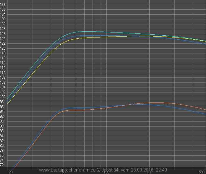

Hier mal ne Simu von 15SW100 und 15NW100.
Jeweils Vollgas inkl. Power-Kompression.
Gelb: 15NW100 @1kW
Blau: 15SW100 @1,5kW
Dunkelblau: 15SW100 @1kW
Darunter beide jeweils mit 2,83V (Entspricht 1,57W 15NW und 1,48W 15SW)
Der 15SW will im Schnitt 20L mehr haben, hat dafür aber auch ganze 500W & 3,5mm Headroom.
Bekommen beide 1KW (Dunkelblau+Gelb), weist der 15SW100 weniger Powerkompression auf (In der Praxis sicher noch weniger als simuliert),
ist also bei identischer Leistung minimal lauter und liefert dabei auch ne ganze Ecke weniger Verzerrungen. (>25% Xmax Headroom im Vergleich zum 15NW100)
Auch bei voller Leistung, also 1,5kW inkl. Erwärmung arbeitet er noch knapp unter dem angegebenen Xmax, der 15NW stößt mit 1kW schon genau drauf,
der 15SW100 kann mit 500W mehr also mindestens 2,5dB mehr Pegel liefern.
Deswegen habe ich mich für den SW entschieden, auch da es ihn in 4 und 8 Ohm gibt.
70€ Aufpreis als auch 20L mehr ist mir das persönlich wert ;)
Von der Größe her werden beide ziemlich ähnlich groß sofern beide identische Portfläche bekommen,
da der Port beim NW ne Ecke länger werden muss.
