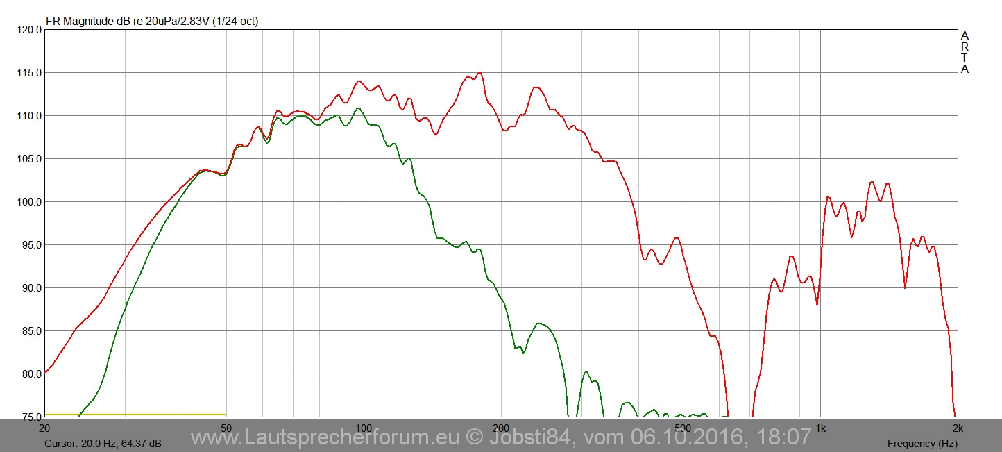

Re: Horntopteile mit tiefer Grenzfrequenz
Ergänzende Settings für den Punisher:
But18 40Hz
Bes24 119HZ
EQ1 172Hz Q5 -6,5dB
EQ2 238Hz Q10 -5,0dB
Passt mit akustischen 130Hz und klingt auch ganz ok.
Tiefer ist aber besser, da die Kiste kein Kick kann
But18 40Hz
Bes24 119HZ
EQ1 172Hz Q5 -6,5dB

DJ Pichl, ich kann hier leider keine Bilder mehr sehen. Doch kann ich mir nicht vorstellen, dass ein 1"er direkt an 15" angekoppelt funktionieren kann.
Die Punisher sind nicht mein Fall, daran gefällt mir nur die Größe. Die Labhörner können auch relativ wenig hohen Kick, aber genau deswegen möchte ich so tief trennen :=)
Wenn die Horntops den Kick bringen ist das ok für mich.
Hat jemand Messungen vom Xtro?
Zu dem Pichl verlinkten HornTop gibts noch nen anderen Fred mit Messungen und Controler Settings,
ansonsten mal den Erbauer anschreiben.
Aber so eins zu eins würd ich das Gehäuse so nicht nachbauen, das MUSS kompakter.

Wenn man allerdings für Mittel- und Hochton auf fertige Hörner zurückgreift, sehe ich da auch beim Selbermachen keine größeren Schwierigkeiten. Ich würde für die 15er erstmal geschlossene Gehäuse probieren, aber beim Planen Bassreflex als Option offen lassen.
corell
- Beiträge: 658
- Beruf: Acoustic Engineer
- Firma: HORNER Audio
- Bedankung erhalten: 34 Mal
Das Problem mit Horntopteilen für den DIY Markt ist, dass jemand, der sich die Mühe macht sowas zu berechnen, entwickeln, bauen und dann auch zu vermessen inkl DSP Setup (und ohne das ist ein 3 Wege Horntop garnichts!) , um überhaupt die Vorteile in max SPL, Klirr und Directivity die man sich gegenüber "üblichen" Tops erwartet zu verifizieren bzw Änderungen vorzunehmen, sich sicherlich nicht mit ein paar Euros für den Plan und evt noch ein paar weiteren Euros durch die Chassisverkäufe zufrieden geben wird, sondern sehr viel lieber das fertige Produkt zu einem deutlich 4 stelligen Betrag verkauften möchte. Das sehen dann zwar viele Leute nicht ein, aber wenn man sich anguckt was "die Großen" für ihre Horntops nehmen (~ 5k-10k €) ist das doch mehr als gerechtfertigt, zumindest wenn die Eigenentwicklung auch in einer ähnlichen Liga spielt (was aber imo ohne weiteres möglich ist, nur eben nicht günstig).
