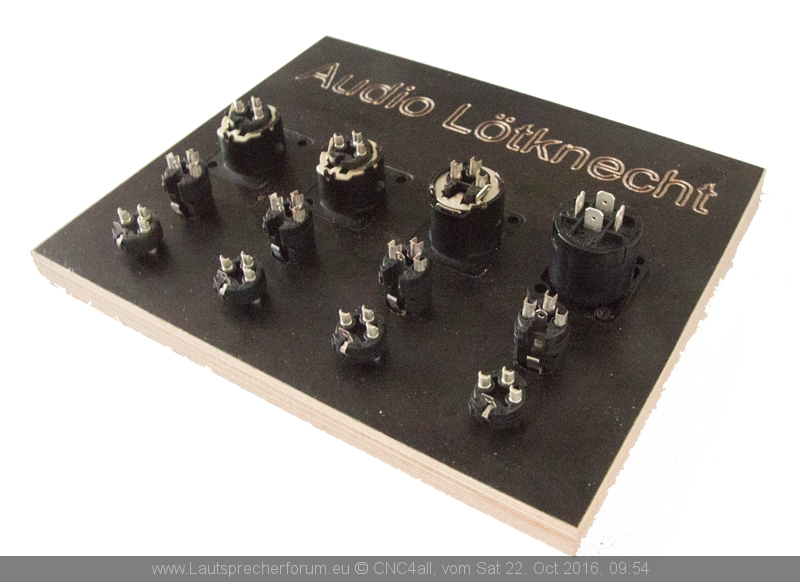

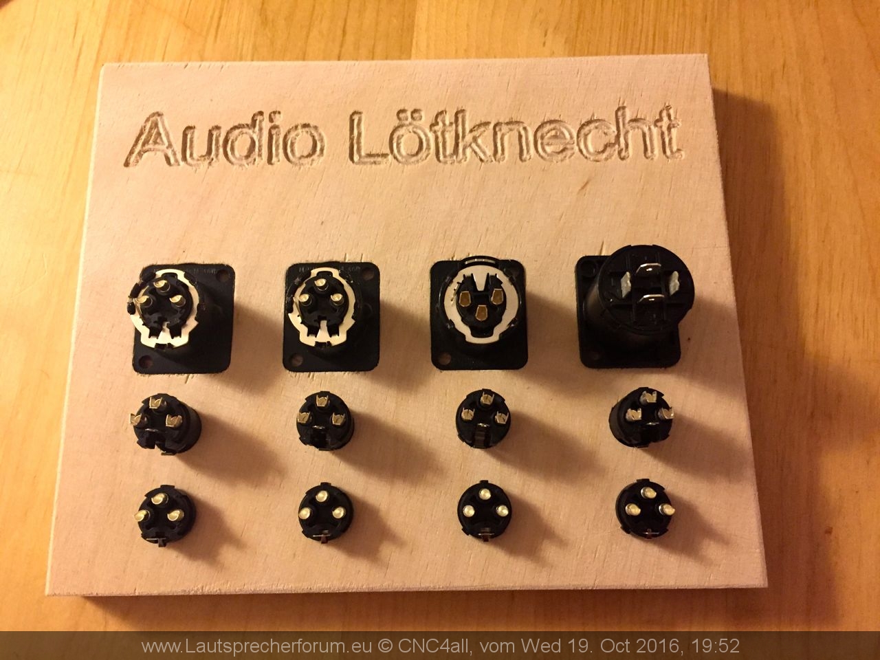

wer kennt das nicht. Beim Löten von Kabeln und Buchsen springen die Stecker lustig auf der Werkbank umher.
Schraubstock ist ja auch keine wirkliche Alternative, daher habe ich mal einen Prototyp für eine Löthilfe designed und gefräst.
Bei der Schrift muss ich nochmal ran, hier hatte ich den falschen Fräser.
Derzeit noch aus 15mm MPX eventuell wechsel ich da noch zur Siebdruckplatte.
Alle Buchsen und Stecker sitzen stramm in den gefrästen Taschen.
Es gibt je vier Fräsungen für XLR male und XLR female Stecker sowie vier Fräsungen für D-Loch Buchsen.
In die D-Loch Buchsen passen XLR male, XLR female mit Verriegelung, Speakon, Chinch etc....
Ich denke das Teil wird hinter bei ca. 16,50€ incl. Versand und MwSt liegen.
Bei Interesse melden.
Sebastian

Re: Prototyp Löthilfe, für XLR Stecker, und Einbauvarianten
Hallo, das ist wohl jetzt nach langer Zeit des stillen Mitlesens mein erster Beitrag..
Schöne Idee, spontan würden mir zwei Verbesseungen einfallen die ich als sinnvoll erachte bzw nützlich sein könnten:
- eine fest verbaute, schwenkbare und arretierbare "Dritte Hand" wär sicherlich praktisch um schnell mal was festzuklemmen ohne das Kabel irgendwo anders fest zu wurschteln..
- wenn man das ganze vertikal aufbaut würden sich die pfannenartigen Lötfahnen von den XLRs von oben deutlich einfacher verlöten lassen anstatt das Kabel zwischen sich und Lötkolben haben zu müssen
Nicht böse gemeint, die beiden Gedanken kamen mir grad einfach in den Kopf

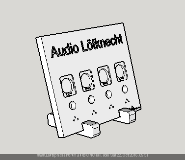

So, fertig ist das Moped.
Ein paar optionale Füße habe ich auch noch mit eingeplant.
Sind allerdings vor Erst alle verkauft. Wenn Bedarf besteht würde ich nochmal welche machen.
