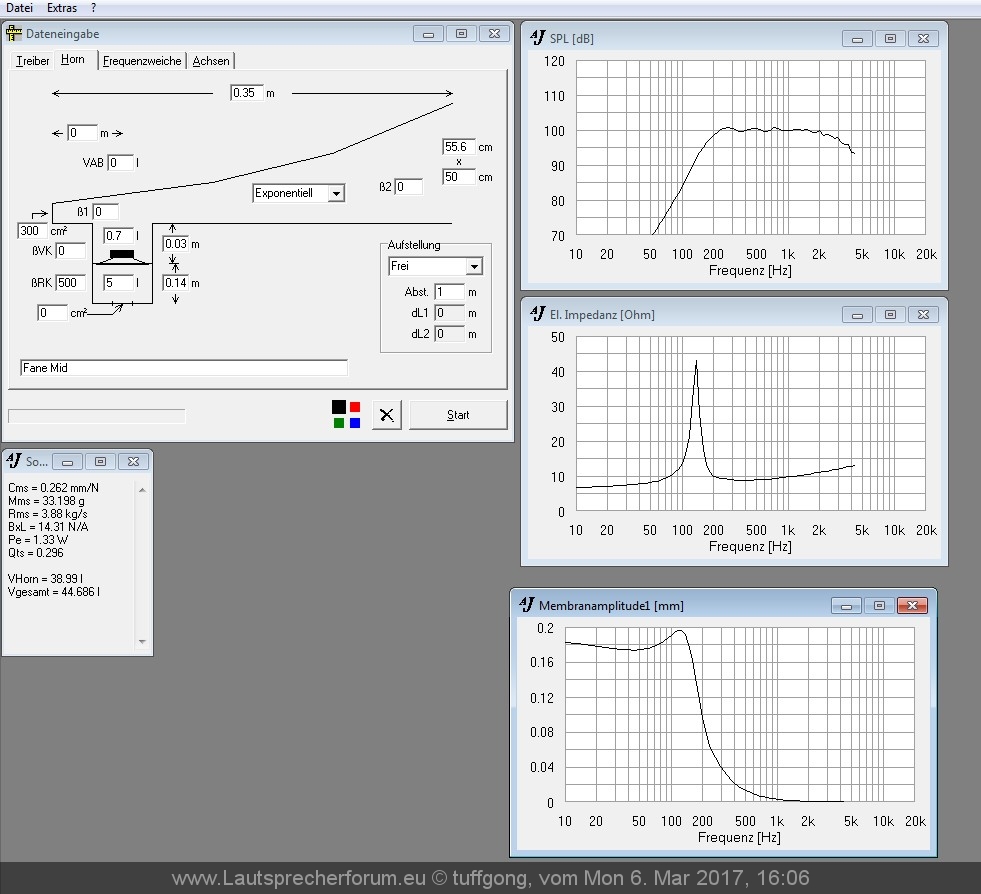

Nach ewiger Suche im Netz nach einem Bauvorschlag bin ich auf das hier gestoßen:
Habe das mal versucht in AJHorn zu simulieren:
Ich habe nun mal das Horn etwas länger gemacht, die Mundgröße verändert:
Jetzt bin ich auf Euren Senf gespannt.
Sollte das so einigermaßen hinhauen?
Dann würde ich mal ein Testgehäuse zusammenkloppen.

kurz und knapp NEIN...
Der Treiber ist nur bedingt für ein Horn geeignet, besser ein B&C 10MD26 der kann ohne Horn schon die 100dB.
War auch nie Fan von der 4 Kant-Öffnung, mein Horn hatte immer eine runde Öffnung und einen Phaseplug.
Ich finde das Horn zu kurz mit zu großer Halzöffnung, als das es sinnvoll laut machen würde.
Die kombination mit einem 1" ist auch kein so dolles Konstrukt, besser 1,5" (mein Tip Faital HF-146)
In der Form nur als Budget Top zu sehen, was durch ein halbwegs taugliche 15"/1,5" kombi auch erreicht wird und ohne Horn.
Von daher verschwendete Zeit.

15cm Hornhalsdurchmesser läd bis 1,1kHz WENN die Öffnung Rund wäre ... ist sie aber hier nicht beim gezeigten *Simplexhorn* sondern Quadratisch ... "Vorkammer" auch noch ... also wenn das gescheit Funktionieren soll mit Ladung besorge schon mal nen BMS Koax mit Horn oder dicken 1,4"er oder so.
Die Seite >> http://www.centauriaudio.com.au/diy/plugs.html kann man auch nicht oft genug nennen so wie es aussieht.
Dann sollte auch klar sein das richtige Mid Hörner halt KEIN "Kindergeburtstag" sind.

Also sagst Du, dass die Simu so nicht stimmt und das Horn schon ab 1,1kHz abfällt.
Hab ich das richtig verstanden?

bisserl Physik und geometrisches Grundrechnen 5. Schuljahr.
Könntest ja mal BITTE wenigstens versuchen die Grundlagen zu verstehen ... wozu gebe ich da auch Hinweise und zeige Links wenn DU dich dann nicht damit beschäftigst ...
Dann braucht`s auch erst kein AJ-Horn. Wenn du damit ideale Hörner und Antriebe "simulierst" wird dich die Praxis überholen ...
Lambda / halbe >> 15cm >> 1,1kHz.
Lambda / halbe >> 23cm (diagonale von nem 15cm Seitenlängen Quadrat >> 740Hz.
Das heißt das zwischen 740Hz und 1,1kHz deine Treiber Membrane / Horn Kopplung schon langsam flöten geht bis sie komplett "abreißt".
Klangart

Re: MID HORNTOP 10" statt MT130
danke corell. genau so isses.
Is schon ein krasser Ton hier bei euch Profis.
War bisher immer nur in den hifi foren unterwegs. Da wird man nicht so hingestellt wie der letzte Depp.
Wenn ich 4 10er hier rumliegen habe, dann versuche ich doch die erstmal zu nutzen. Ich mach 4 Gehäuse mit jeweils einem 10er und einem HT. Das ganze soll Mono und nicht Stereo genutzt werden.
Deshalb ist auch ein 1 Zoll meiner Meinung nach ok.
Dazu gibt es FL-Hörner als Kickfiller. Sind schon da.
Als Sub werden es die Othorn TH.
Wenn das dann alles mal läuft und ich mal wieder Geld über habe, kümmere ich mich um die Midhörner mit dem B&C12PE32 oder sowas in der Art.
Das ist bei mir Hobby. Ich muss damit kein Geld verdienen.
Ist ja auch klar:
Wer kein Bock hat, der muss ja hier sein Senf nicht dazu geben. Ich verstehe dieses oberlehrerhafte nicht.
Ist ja auch klar:
- Beiträge: 1115
- Bedankung erhalten: 103 Mal
Die Frage wäre eben, was du mit den vier Kisten vorhast. Zwei pro Seite einsetzen? Dann solltest du Hochtonhörner mit passender Abstrahlung wählen, damit es keine starken Überlappungen gibt.
kerne
- Beiträge: 210
er schreibt Mono, will Hörner und heißt Tuffgong. Ich vermute stark, dass es isch um eine Reggae Soundsystem handelt
also ein 4 Wege Stack alles auf einem Stapel
