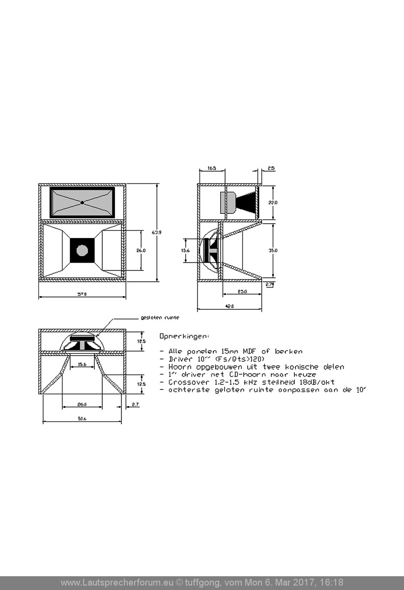

Nach ewiger Suche im Netz nach einem Bauvorschlag bin ich auf das hier gestoßen:

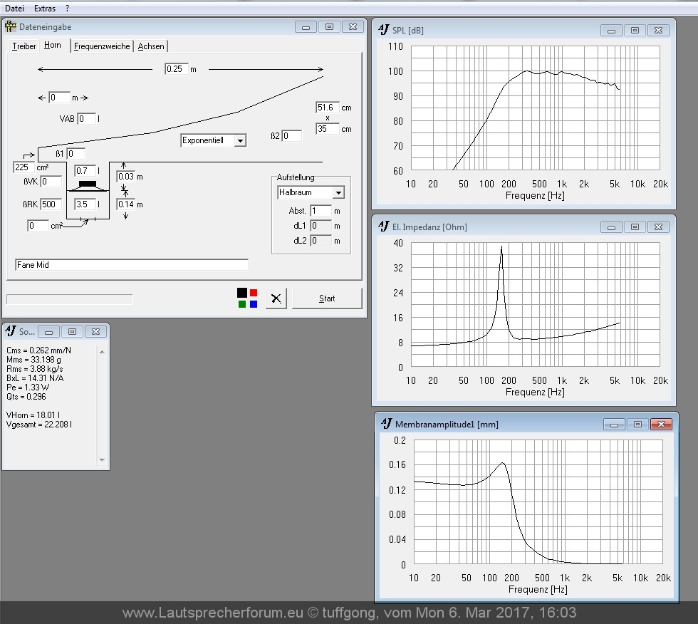

Habe das mal versucht in AJHorn zu simulieren:

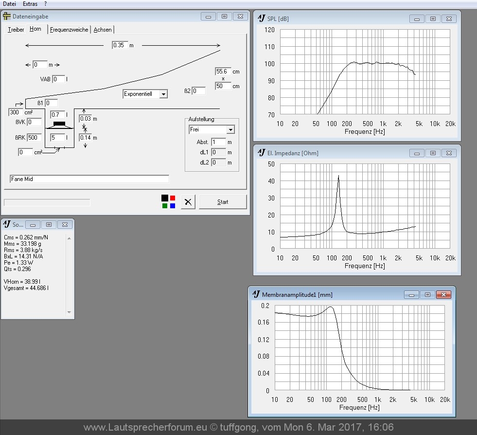

Ich habe nun mal das Horn etwas länger gemacht, die Mundgröße verändert:
Jetzt bin ich auf Euren Senf gespannt.
Sollte das so einigermaßen hinhauen?
Dann würde ich mal ein Testgehäuse zusammenkloppen.

Re: MID HORNTOP 10" statt MT130
kurz und knapp NEIN...
Der Treiber ist nur bedingt für ein Horn geeignet, besser ein B&C 10MD26 der kann ohne Horn schon die 100dB.
War auch nie Fan von der 4 Kant-Öffnung, mein Horn hatte immer eine runde Öffnung und einen Phaseplug.
Ich finde das Horn zu kurz mit zu großer Halzöffnung, als das es sinnvoll laut machen würde.
Die kombination mit einem 1" ist auch kein so dolles Konstrukt, besser 1,5" (mein Tip Faital HF-146)
In der Form nur als Budget Top zu sehen, was durch ein halbwegs taugliche 15"/1,5" kombi auch erreicht wird und ohne Horn.
Von daher verschwendete Zeit.

Klangart
- Beiträge: 657
Nimmt kein Ende hier ...
Bitte beschäftigt Euch mit den simpelsten Grundlagen dann erspart sich hier vieles !
15cm Hornhalsdurchmesser läd bis 1,1kHz WENN die Öffnung Rund wäre ... ist sie aber hier nicht beim gezeigten *Simplexhorn* sondern Quadratisch ... "Vorkammer" auch noch ... also wenn das gescheit Funktionieren soll mit Ladung besorge schon mal nen BMS Koax mit Horn oder dicken 1,4"er oder so.
Die Seite >> http://www.centauriaudio.com.au/diy/plugs.html kann man auch nicht oft genug nennen so wie es aussieht.
Dann sollte auch klar sein das richtige Mid Hörner halt KEIN "Kindergeburtstag" sind.

Klangart
- Beiträge: 657
bisserl Physik und geometrisches Grundrechnen 5. Schuljahr.
Könntest ja mal BITTE wenigstens versuchen die Grundlagen zu verstehen ... wozu gebe ich da auch Hinweise und zeige Links wenn DU dich dann nicht damit beschäftigst ...
Dann braucht`s auch erst kein AJ-Horn. Wenn du damit ideale Hörner und Antriebe "simulierst" wird dich die Praxis überholen ...
Lambda / halbe >> 15cm >> 1,1kHz.
Lambda / halbe >> 23cm (diagonale von nem 15cm Seitenlängen Quadrat >> 740Hz.
Das heißt das zwischen 740Hz und 1,1kHz deine Treiber Membrane / Horn Kopplung schon langsam flöten geht bis sie komplett "abreißt".
