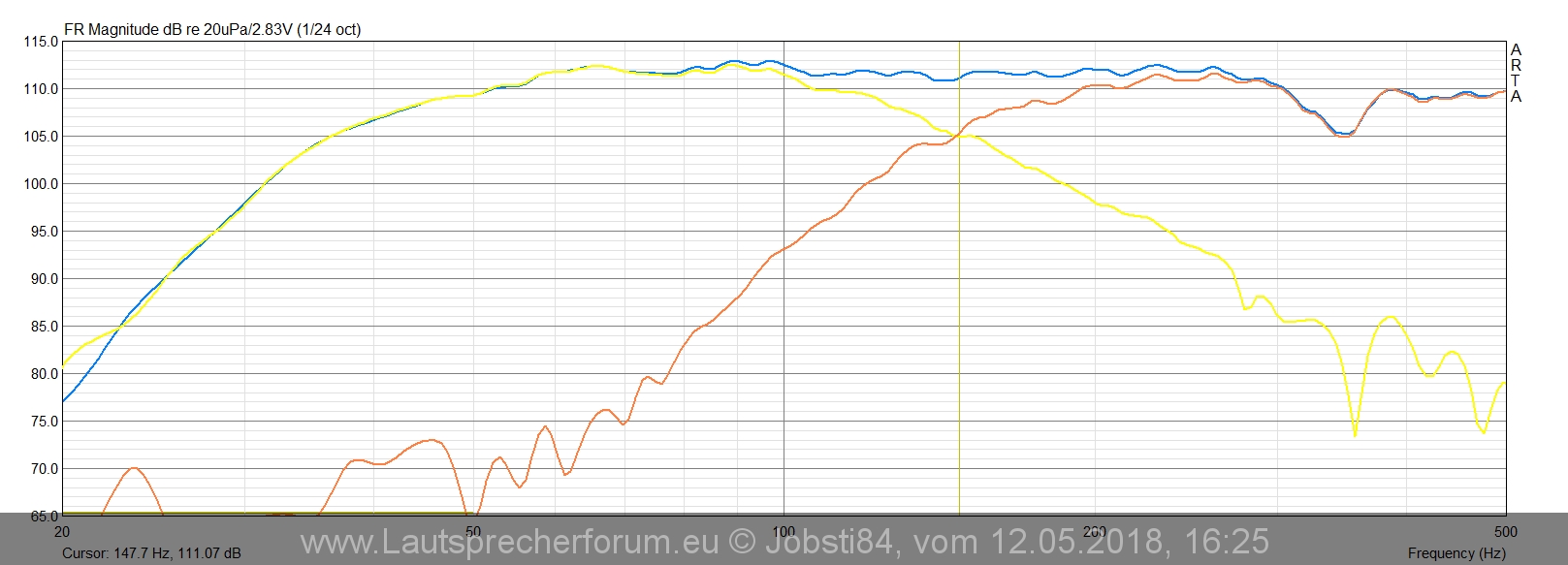

Warum Shelfing?
Ich erstelle Setups idR. komplett flat, das heißt ein System klingt erst mal überall und der Übergang passt.
Heben wir nun einfach das Gain der Subs an (da wir mehr Rumms wollen), verschieben wir die akustische XO nach oben,
sprich den Pegel vom gesamten Sub. So wird's klanglich schnell dröhnig, auch kann's sein, dass der Übergang (Summierung) drunter leiden kann.
Bildlich verdeutlicht:
Weiß+Gelb: Ausgang
Grün: LowShelf
Rot: Gain +6dB
