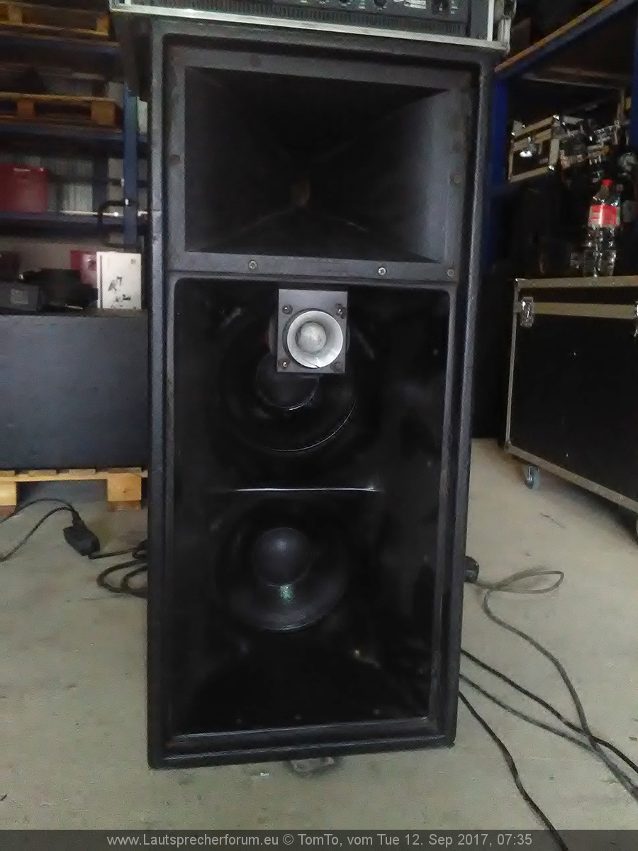

Hallo in die Runde,
ich habe hier im Lager noch 2 Stück der d&b F2 Topteile herumliegen. Bei den Hochtönern handelt es sich jeweils um den JBL 2445J mit den 2380A Horn. Weiterhin ist eine JBL 075 Zitronenpresse verbaut. Die passive Frequenzweiche für den 2445 und 075 kann ich so weiterhin verwenden.
Bei den 12" Treibern sind im Original die RCF L12/544k verbaut. Diese sind leider absolut nicht mehr zu finden!
Daher dachte ich nun daran die original Frequenzweichen auszubauen und die 12er durch den RCF L12p 110k zu ersetzen.
Mittels 4-Pol Speakon soll die Kiste anschließend an einer DCX 2496 aktiv getrennt werden.
Nun werden die l12p110k mit 500W RMS angegeben. Ist es daher unproblemtaisch bei 2 Stück der Treiber an einer geschlossenen Rückwand dann 1000W an 4 Ohm auf die Kiste zu geben? Oder drohen mir dann die Spulen abzubrennen?
Ist das Konzept aus JBL 2445J und RCF L12p110k sinnvoll?

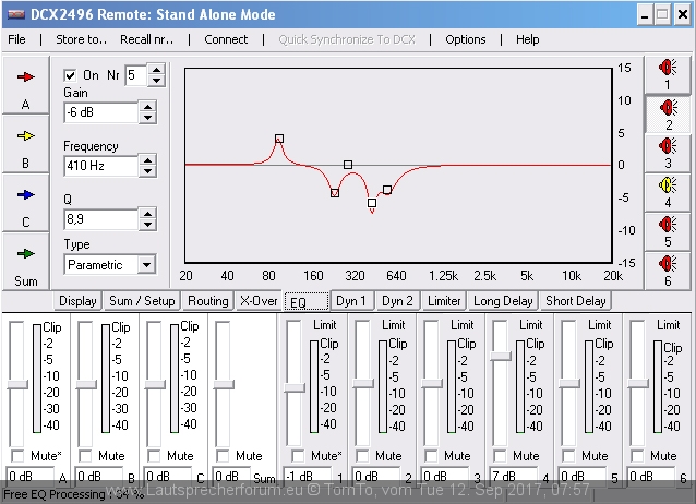

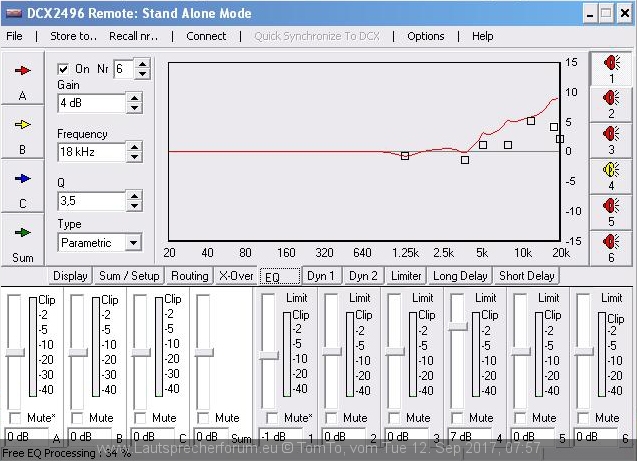

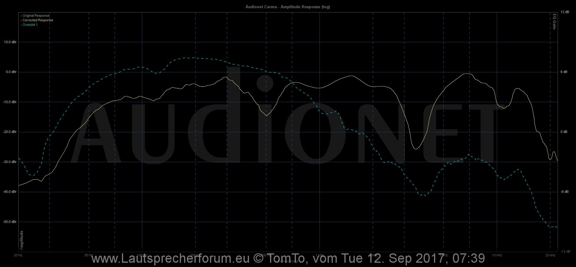

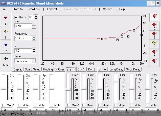

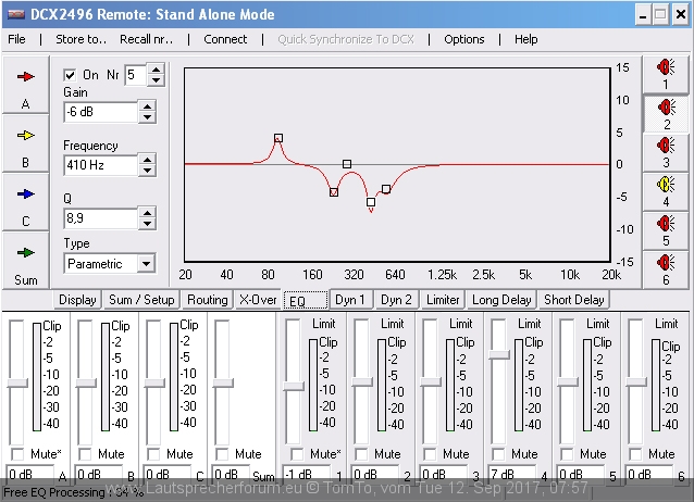

Einen wunderschönen guten Morgen wünsche ich Euch
Gestern habe ich mal endlich Zeit gefunden das Topteil zu bestücken und in Betrieb zu nehmen. Da Hochton und Tieftöner jeweils aktiv betrieben werden, habe ich mich für eine LD DEEP 4950 entschieden. Damit lassen sich die RCF zwar noch nicht an der Belastungsgrenze betreiben, für das Erste sollte es aber reichen.
So schauts nun aus: Nun habe ich mit dem Messmikrofon jeweils einmal direkt vor den 12" Treibern und am JBL Horn gemessen, um zu wissen bei welcher Frequenz die Treiber an der Original F2 Box betrennt werden.
Hier das Ergebnis: Laut dem muss die Trennfrequenz irgendwo bei 500 - 700Hz liegen.
Die besten Ergebnisse hatte ich mit folgender Einstellung:
LF: HP Filter - But 48 35Hz; LP Filter - But 18 544Hz
HF: HP Filter - But 24 544Hz; LP Filter - Off
Delay am HF: 0.21ms
So klingt es zumindest noch am ehesten angelehnt zur F2! Allerdings empfinde ich die untere Grenzfrequenz von 544Hz für einen 2" Treiber echt heftig?! Die Kurve fällt zwar ab 800Hz in etwa ab, aber könnte das dem Treiber nicht zu viel werden?
Beim Hörtest konnte ich jedoch noch keine mechanischen Grenzen ausmachen. Bei klanglicher Ausgewogenheit (Lautstärke an der Endstufe bei den 12" auf Maximum, am JBL Horn -6db), sind die RCF Treiber noch eher am Limit!
Weiterhin möchte ich wie gesagt den Sound der neuen Bestückung an die Originale F2 anlehnen. Daher gab es auch wirklich üble EQ Settings:
HF:
1: +5dB; 12Khz; Q=0,79
2: +4dB; 18kHz; Q=3,5
3: +1dB; 5,19kHz; Q=10
4: -1dB; 1,32kHz; Q=2,2 LF:
1: +4dB; 90Hz; Q=7,1
2: -4dB; 532Hz; Q=3,5
3: -4,5dB; 223Hz; Q=5,6
4: -6dB; 410Hz; Q=8,9 Nun seid Ihr gefragt!
Zum einen drossel ich den Mitteltieftöner enorm, auf der anderen Seite gibt es wieder Boost!
Soll ich die Box doch lieber klanglich für sich einstellen und damit seinen eignene Charakter entwickeln lassen oder bei der Anlehnung an der F2 bleiben? So ist die Box jetzt klanglich etwa zu 98% identisch zur F2!
Delay am HF: 0.21ms
HF:
BERND_S
- Beiträge: 1787
- Firma: BS-TEK
- Bedankung vergeben: 26 Mal
Re: d&b F2 Umbestückung / Endstufe?
Klar, dass die 12er am Limit sind, wenn du sie bei 35Hz trennst?
Die Frage ist, möchtest du den Klang der F2 imitieren, oder einfach einen funktionierenden Lautsprecher haben?
PS: Mess doch mal final mit verpolten und unverpolten Chassis.

Also aus deiner Messung würde ich auf 900Hz für die 12er tippen. Wenn ich das Datenblatt zum F2 richtig interpretiere, siehts eher nach 1kHz aus, allerdings ist das wohl die neuste Version ohne zusätzliche Hochtonquetschen. Ich würde sogar schauen, ob man nicht mit wenig zusätzlichem EQ-Aufwand auch bis 1200Hz kommt. Weniger Klirr vom Hochtöner ist sicherlich kein Fehler.
BERND_S
- Beiträge: 1787
- Firma: BS-TEK
@TomTo:
So könntest du mal die komplette Kiste mit etwas Abstand messen und die "Senken" würden dir zeigen, wo getrennt wird.
Wenn ich das richtig verstanden habe müsstest du den "dicken" Hochtöner verpolen.

Ich glaube ich habe mir dann doch das eigene Bein gestellt! Erst den HT zu tief trennen, die Tieftöner mittels EQ absenken und dann den HT am EQ anheben...
Ich habe nun den Rat von Jens befolgt und den HT bei 1kHz mit But 12 nach unten hin getrennt. Die 12er sind ebenfalls bei 1Khz mit But 24 getrennt. Das klingt deutlich ausgewogener!
Anschließend habe ich nochmal den JBL075 (Handgranate) zerlegt nur um den Dreck entfernen zu wollen. Da zeigte sich eine übel zugerichtete Membran, die scheinbar der Vorgänger schon kaputtreparieren wollte. Also die Membran getauscht und siehe da, ich konnte den EQ im HT entschärfen!
Sobald der Aufbau der Box fertig ist werde ich mal alles Outdoor aufhängen und anschließend mit vier weiteren geübten Ohren ein Setup für die Box entwickeln. All in all sind der Kick und die unteren Mittel super! Oberhalb 10kHz könnte es hingegen etwas besser sein!
Sagt man bin ich der Annahme richtig das beim Korpus der JBL 2445 auch andere Membrane, wie die JBL 2446 hinein passen?

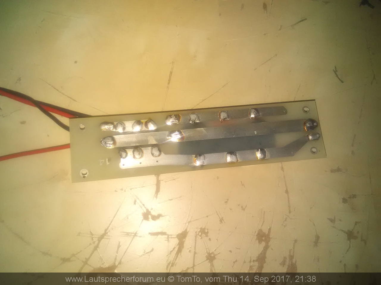

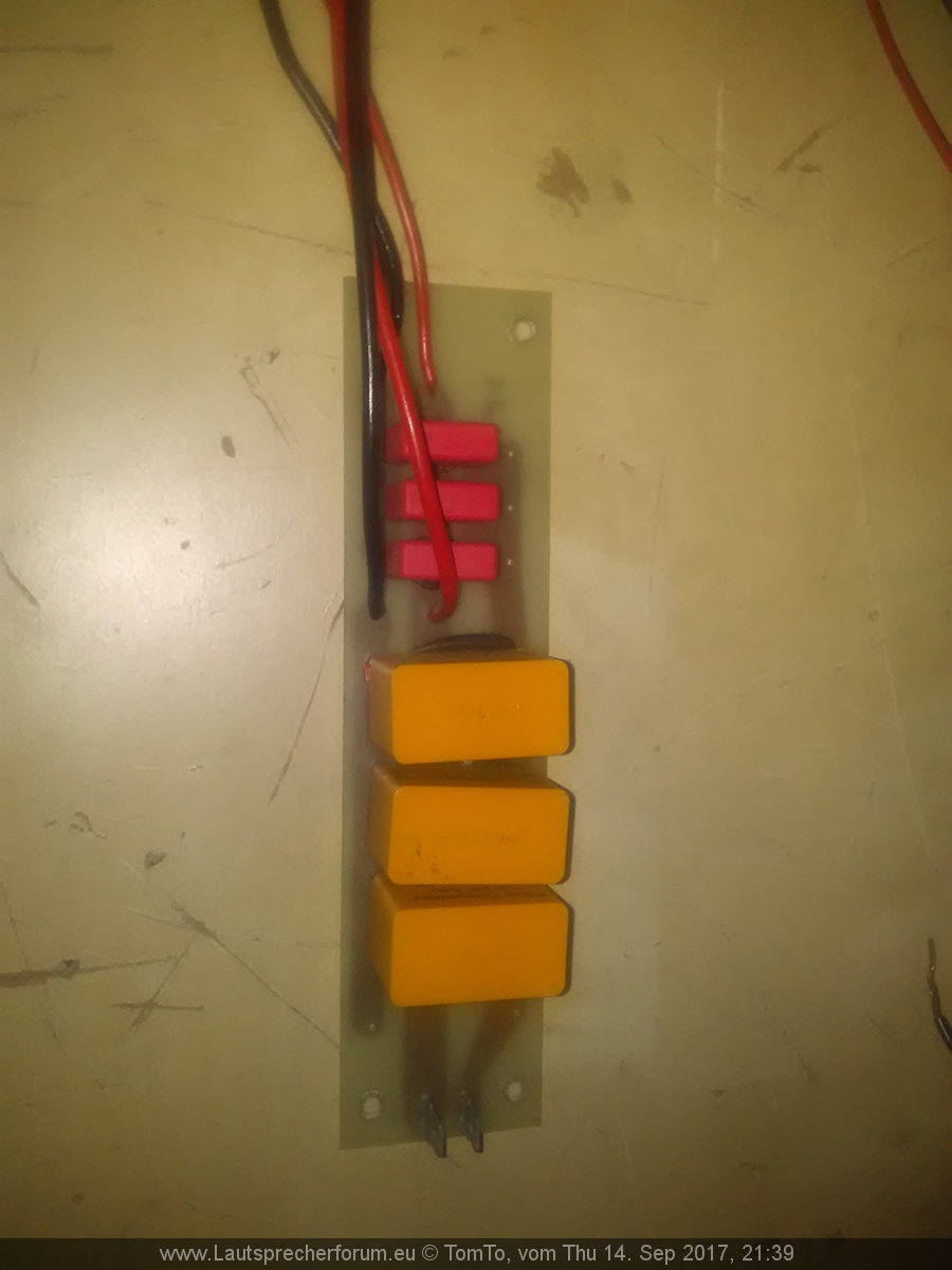

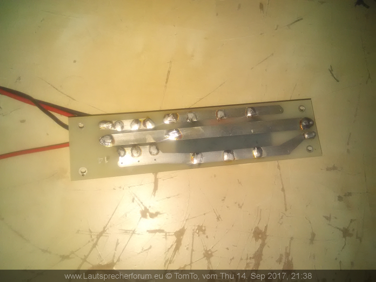

Heute nicht gemessen, sondern Fotos gemacht!
Da ich den Hochtöner wie von euch beschrieben verpolen wollte, habe ich gleich noch einen Hochpassfilter 1. Ordnung entdeckt: Am 2" Treiber (Re von 15,4 Ohm gemessen) hängen noch 3 Stück Visaton Folienkondensatoren mit jeweils 10µF/250V in einer Parallelschaltung und am JBL 075 (RE=6,2 Ohm) 3x WIMA MKS 4 mit 0,15µF/400V Parallel verschalten.
Nun frage ich mich ob das Teil für meine Zwecke überhaupt noch Sinn macht?
Der 2" Treiber wird ja sowieso an der DCX geregelt und direkt vom Verstärker versorgt! Die Zitronenpresse wöllte ich trotzdem noch im oberen Frequenzbereich spielen lassen, um den Frequenzabfall des 2445 oberhalb 10kHz etwas kompensieren zu können.
Wenn ich richtig gerechnet habe wird der JBL 075 unterhalb 5kHz mit 6db/Oktave abgesenkt.
Jetzt aber bitte nochmal eine doofe Frage für mich:
Ich habe nun die Endstufe bei 150W am Hochtöner limitiert. Für den 2445 (16 Ohm) funktioniert das auch, der JBL 075 (8Ohm) ist jedoch nur mit 40W angegeben. Wird die Leistung nun durch die kleinen Kondensatoren (Blindwiderstand) limitiert oder reicht der Glaube das die Leistung im oberen Frequenzbereich abfällt?
