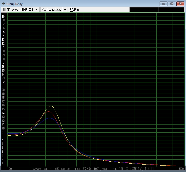

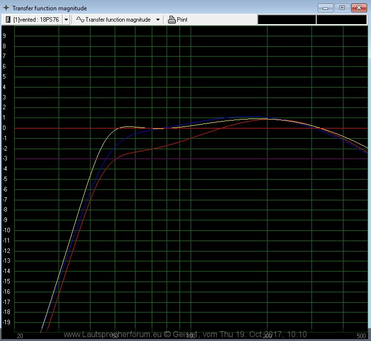

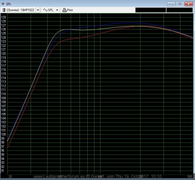

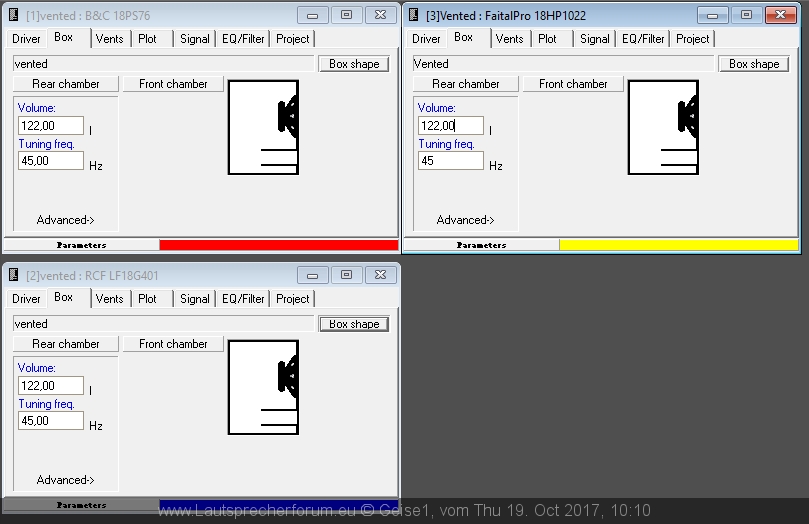

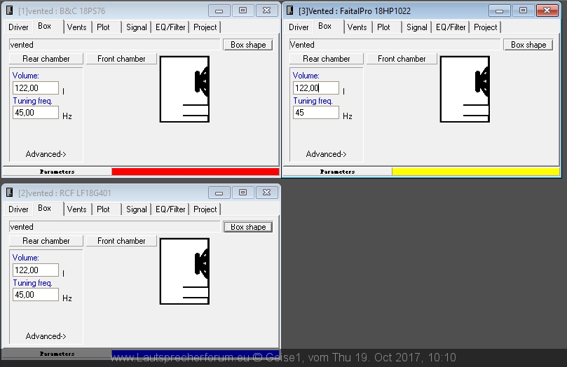

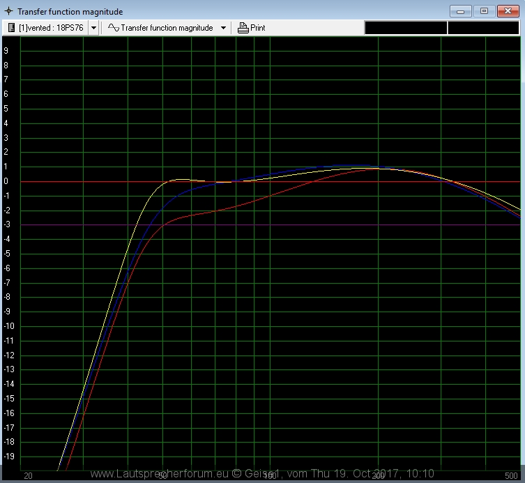

Habe gestern noch ein wenig mit WinISD simuliert:
Verglichen wurden:
B&C 18PS76
RCF LF18G401
Faital Pro 18HP1022
Eckdaten:
Gehäuseeinstellungen: 122l (lt. Jobst), Tuningfrequ: 45 Hz. Ports: 4 Stück rechteckig 10,6cm x 10,6cm --> das entspricht 4 mal dreieckig 15cm x 15cm
ROT: B&C
BLAU: RCF
GELB: Faital Pro
Einstellungen:
Übertragungsfunktion: Naja hier kann man nicht wirklich viel über Unterschied feststellen außer dass der Faital schon etwas früher kommt gefolgt vom RCF. Kann das sein, dass der Faital einen kleinen Spaßbuckel hat? Der Faital ist bei 50 Hz schon voll da, RCF und B&C noch nicht --> Faital dürft hier etwas fetter klingen
SPL: Hierbei wurde jeder Lautsprecher mit seiner maximalen Leistung dargestellt (RCF: 900W, Faital: 1000W, B&C: 600W). Ersichtlich ist, dass der Faital und der RCF mehr können, aufgrund der höheren Leistung.
Gruppenlaufzeit: Hier schlägt sich der RCF am besten. Anscheinend ist er am Impulsfreudigsten (flache Kurve). Dennoch stellt sich die Frage ob dies einen großen Unterschied macht, da die Differenz zwischen RCF und Faital max. 3 ms beträgt (lt. Wikipedia liegt die Hörschwelle bei 3,2ms bei 500 Hz --> nach unten wird es größer)
Sollte bei meiner Simulation/Annahmen irgendwas Falsch sein, so bitte ich euch mich darauf hinzuweisen. Möchten nämlich keine Unwahrheiten verbreiten.
Wie viel vertrauen darf ich meiner Simulation schenken. Objektiv und Subjektiv sind ja bekanntlich zwei paar Schuhe.
Der RCF ist momentan günstig zu bekommen und ist nach den technischen Parametern (4" VC, Massiv, belastbarer) klar im Vorteil. Ideal wäre es, wenn schon jemand den B&C und den RCF direkt miteinander vergleichen konnte. Scheint ja hier im Forum ein relativ beliebtes Thema zu sein.
Würde mich auf ein paar Antworten freuen.
Re: JM-sub18N
Mal mehr oder weniger unabhängig von den Simulationen würde ich mich ohnehin für den RCF entscheiden weil es ein absolut erprobtes, sehr universell einsetzbares und solides Chassis ist. Solltest du also keine Lust mehr auf JM-Sub18 haben, finden sich besser Alternativen. Auch wird der RCF wohl der robusteste unter den Kandidaten sein. Preiswert ist er allemal.
Zu den (mMn. richtig durchgeführten) Simus: Hier scheint der RCF auch eine gute Mitte zu sein, die anderen Chassis wären mir zu unausgewogen, weil sie an manchen Stellen zwar sehr gut, in anderer Hinsicht aber schlecht aussehen.
Nils
Nils
