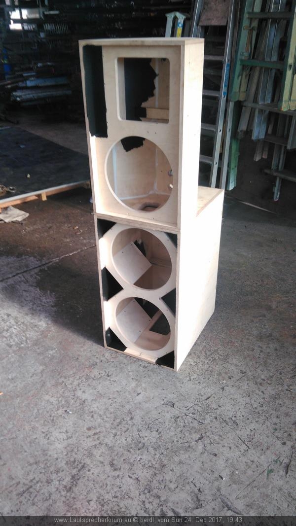

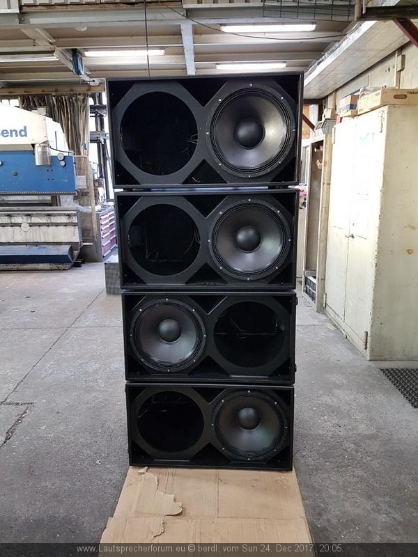

1 von 6 Endstufenkanälen ist noch frei, da kommen evtl. später noch 3 Subkisten dran, wobei das jetzt schon sehr gut schiebt.Powerlight_77 hat geschrieben:Hallo berdl,
sieht sehr gut aus![]()
Ich stell mir nur die Frage wie du die Tops und Bässe auf die Amp-Kanäle aufgeteilt hast... Irgendwie komm ich da nicht hin...
Da nicht viel Zeit bis zum geplanten Event blieb, musste ich Nägel mit Köpfen machen.isitone hat geschrieben:Tolle Arbeit Berdl, die Du da abgeliefert hast. Du hast hier nachgefragt, dich beraten lassen und gut entschieden. Konsequent umgesetzt und berichtet. Nicht lange herumgemacht und geeiert.... Top! Viel Spass weiterhin.

Sind das in einem Sub 2x 4Ohm-Chassis in Reihe und dann 3 Subs parallel angeschlossen = 2,6Ohm?
